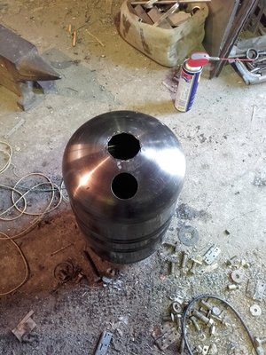

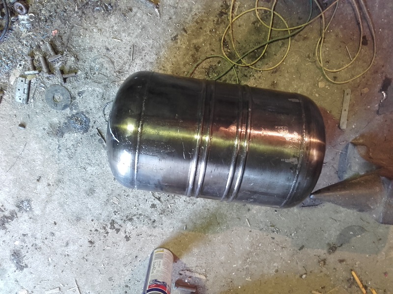

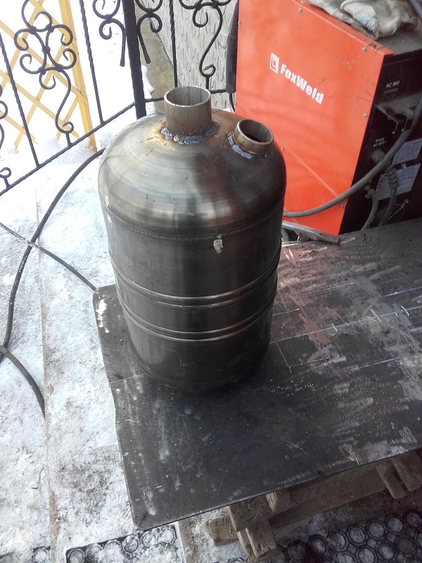

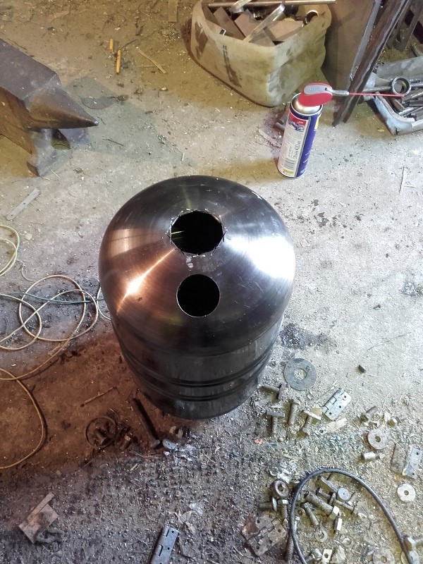

кароче, делать походу мне апсалютно нех

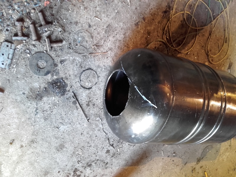

вот такую штуку решил замутить.
большой, крепкий, из нержи самовар на дровах.
идея ево - чтоб фиг сломать его было. чтоб было удобно перевозить, чтоб за диаметр ничего не выступало
на самом деле, понятия не имею, нафига оно мне надо, так как есть в наличии старый латунный самовар.
но решил делать.
балон - какой-то ресивер, вражеского производства, нержа, отобран у азеров во вторчермете за 300 р
диаметр его 250 мм, объем 25 литров примерно, стенка у него 2 мм
труба для горения - нержа 304, Ф114 стенка 3, валялась в сарае, остатки былой роскоши
далее переходит в дымоход - нержа 304, Ф58 стенка 3, валялась в сарае, остатки былой роскоши

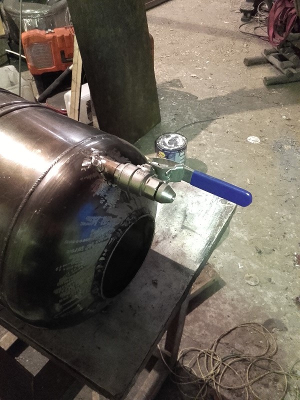

кран - италианский, под перегретый пар, ду8, куплен в камоцци пневматика чо-то около 1200
далее буду выкладывать фото процесса изготовления
полезный объем расчетный - около 18 литров
да, весит оно пипец сколько. что-то около 20 кг
далее буду варить топку снизу и ножки
сверху переход на дымоход и подставку под сковородку и заварочник и ручки
но решил делать.

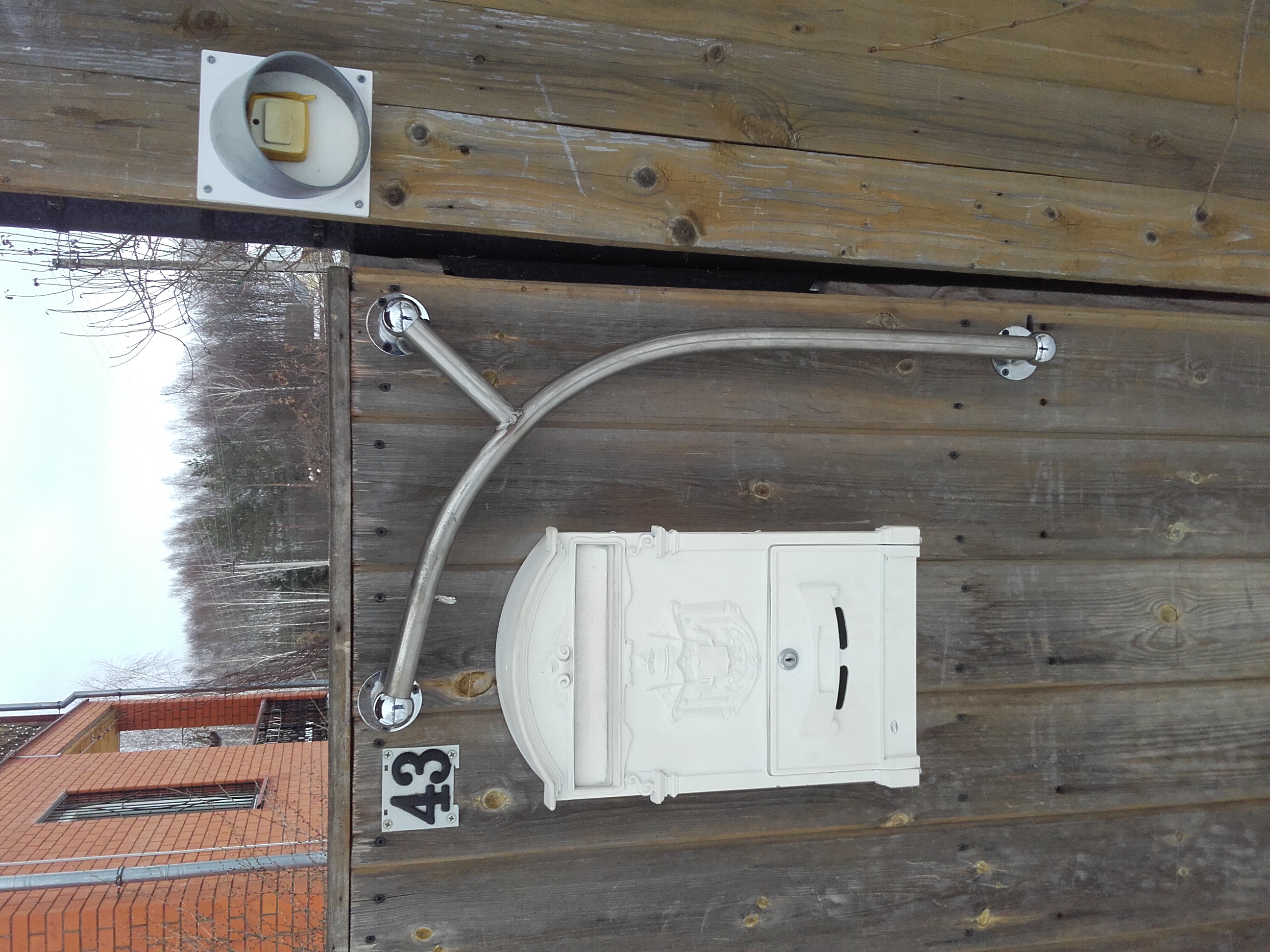

Re: Походный супер-самовар, от TikkNanoPetch
Ну да. Полуавтоматом
У мну только он в хоз ве есть
Во. Ручк на калитк в деревне сварил.

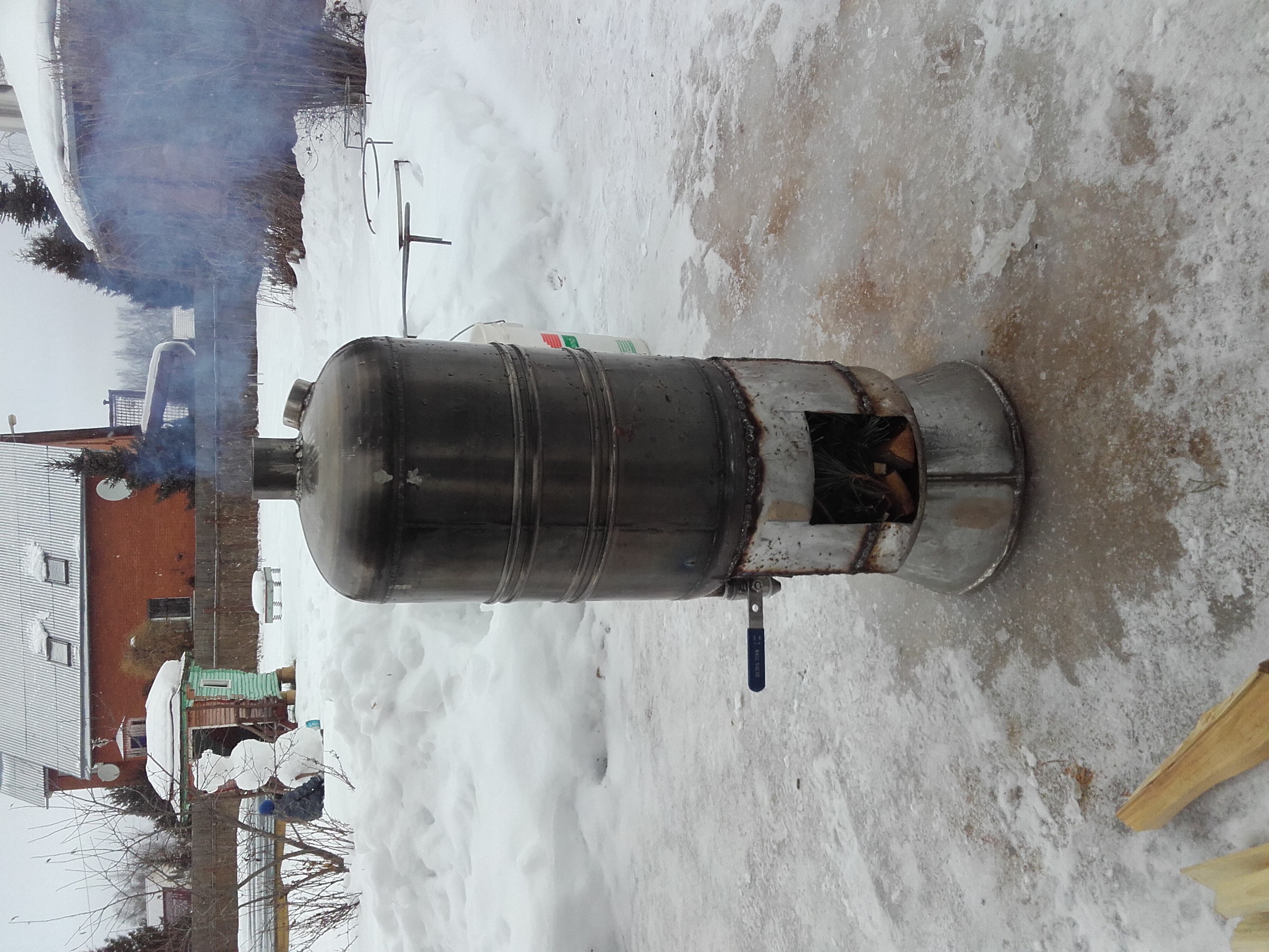

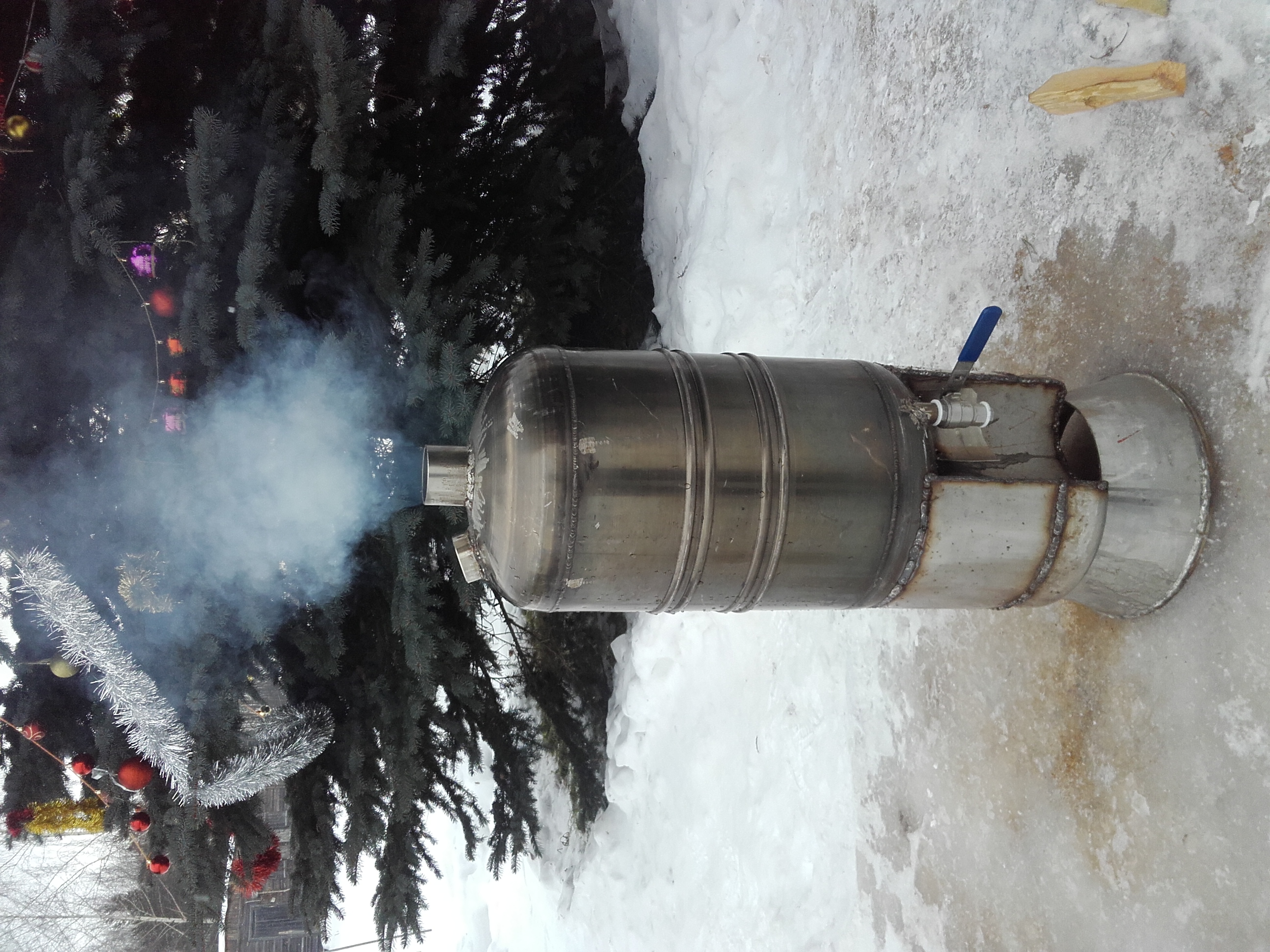

Чо та не очень удачна конструкция получилась...
Снизу приварил сковородку из нержи. А у нее стенк 0.5 мм. Тонко. Конструкцию коробит при нагреве...
Да и наверно прогорит.
Форма топки неудачно. Пока вода холодная конденсата много и он на дрова льется...
Закипятил его.
Долго.
Нужно еще дырок снизу, чтоб воздух со всех сторон брало. Дверку нуно
Думать буду.
Самовар изобретать...
Закипятил его.
Долго.
Думать буду.

Нада дымоход удленить, тада попреть ....
PAJERO SPORT 2007 2,5 TD, Вебасто , задние пружины от П2 (коротыш), Лифт 2,5 см, Лето- мудричи 265/75 R16 Зима- Хакка SUV 7 265/70 R16, Головной - БИксенон , фаркоп на 3,5 т Дмитрий 91055828ноль7
- МШУ
- Сообщения: 28930
- Откуда: Moscow
- Благодарил (а): 91 раз
- Поблагодарили: 515 раз
Не подсказывай! Серега в МВТУ танки проектировал и не в курсах про "тягу"DimonDimon писал(а):Нада дымоход удленить, тада попреть ....

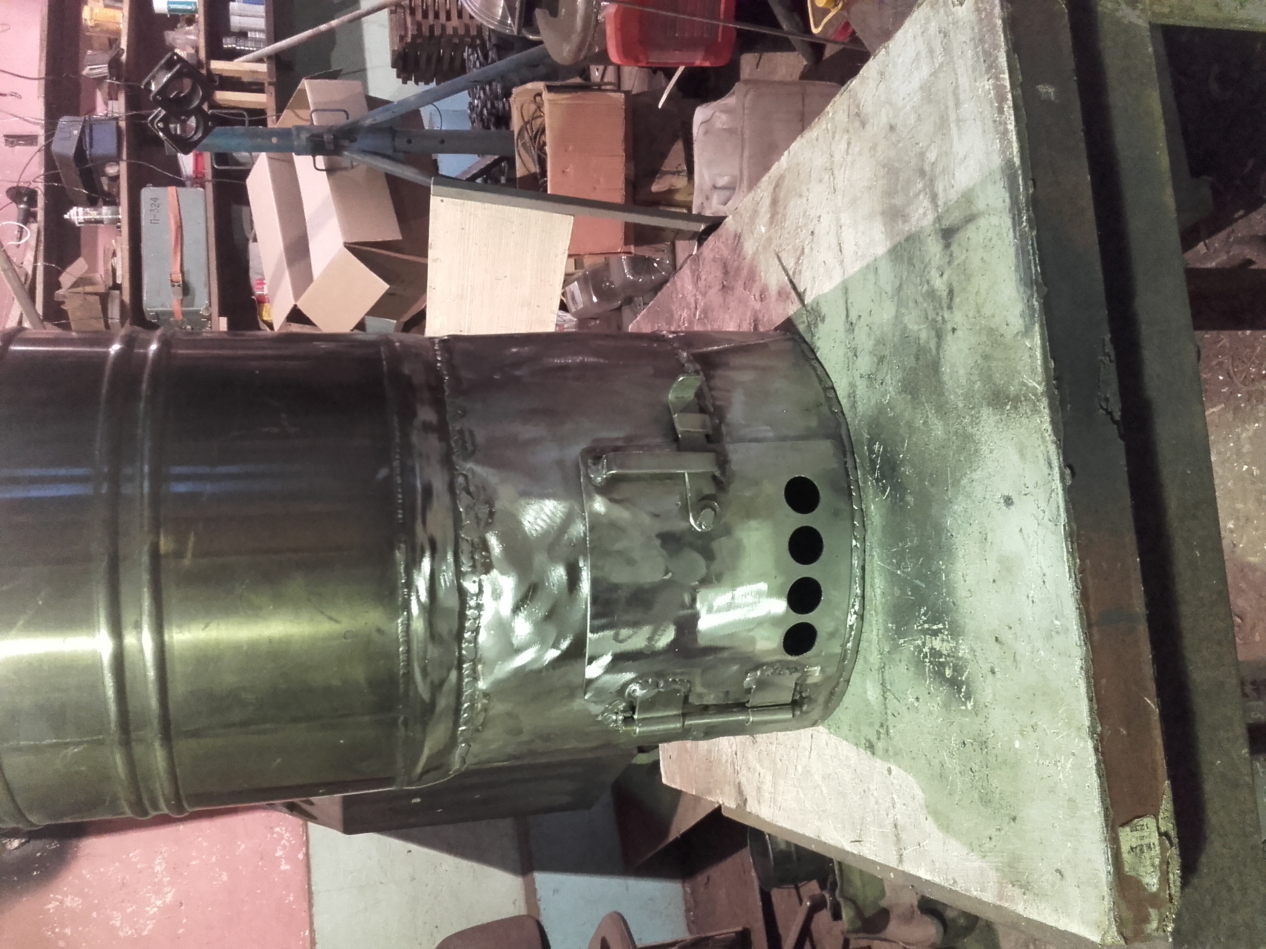

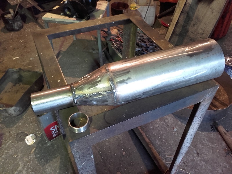

на 4-й не очень понятно, но на 6-й фотке косяк косячный. Пуркуа вскрывать полость? Типа = даже и не думал?
PaSportIII 2.4
PaSportIII 2.4
- Tikk
- Сообщения: 4982
- Зарегистрирован: 13 окт 2006, 14:55
- Откуда: Дмитров, МО
- Благодарил (а): 4 раза
- Поблагодарили: 75 раз
Ты о чем? Что такое 4-й и 6-й? Мультег вспомнил? Про тряпочных куклов?Hidemon писал(а):на 4-й не очень понятно, но на 6-й фотке косяк косячный. Пуркуа вскрывать полость? Типа = даже и не думал?

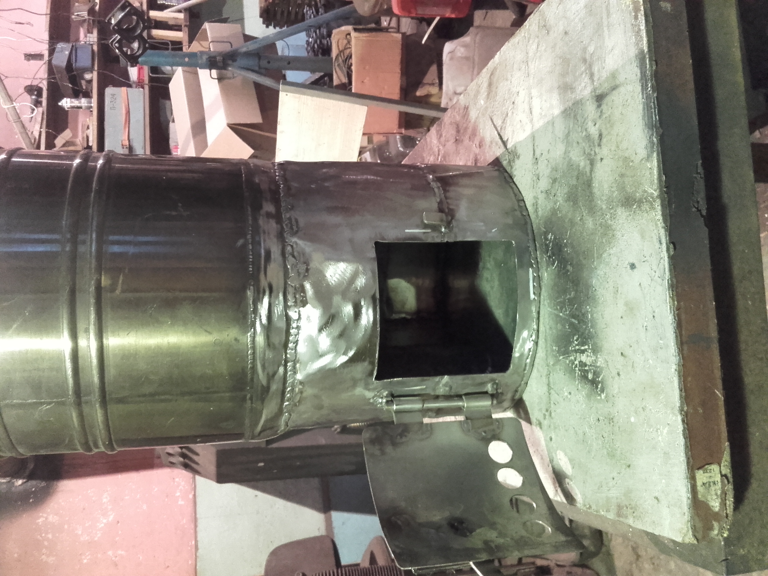

Переварил нижню часть
Сковородку приваренную по синьке нах.
Теперь еще дверка
Думаю колосник легкий сварю
Думаю вот, как трубу сделать...
Бо та труба шо есть у мене в наличии со стенкой 3
Дюже тяжела
Теперь еще дверка
Дюже тяжела
