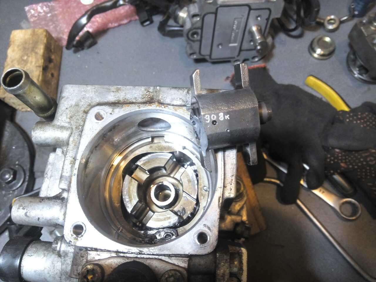

Чтобы закрыть тему, расскажу, чем дело кончилось.
Сначала был отремонтирован позиционер, не помогло. По моему совету Алексей попробовал подвигать дозирующую муфту, но она жёстко стояла на одном месте. Неизвестно от чего произошёл прихват муфты к вал-ротору с последующим его обрезанием.
Был куплен, восстановлен и заменен комплект "вал-ротор, дозирующая муфта, распредгоовка". Также пришлось заменить многое другое, повреждённое при обрыве вал-ротора. В общем, капремонт насоса.
