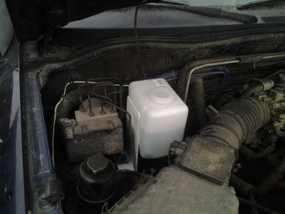

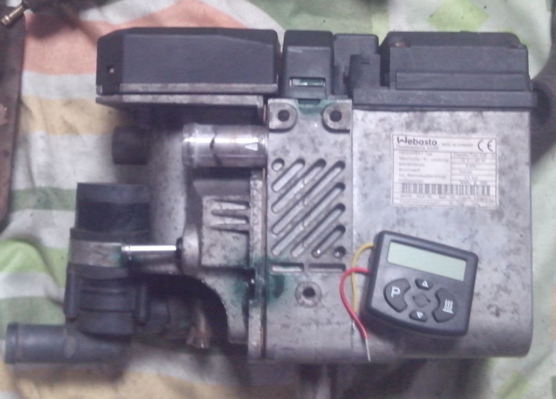

В общем есть в наличии WEBASTO TERMO TOP C. Пока появились длинные выходные хочу ее поставить. Но к сожалению, не знаю куда :%): . Форум читал. В основном ставят за фарами. Вместо второго АКБ (как рекомендуют мануалы) категорически не хочу, перед воздушным фильтром возле левой фары нет места (стоит бачок омывателя после установки силовика, тогда куда и как его ставить?), перед правой фарой не влезает (есть риск, что повредятся трубки фреоновой линии кондиционера) и все. Фантазия на нуле :*WALL*: . Может кто еще куда поставить посоветует. С минимальными затратами (резка и перенос площадок, хотя припрет - сделаю). АБС у меня нет, но места там мало (мешает усилитель тормоза). Машина МПС1 дизель, 99л/с.
Фото для DIMIX

Ну епт, фото подкапотки кидай и самой вебасты.

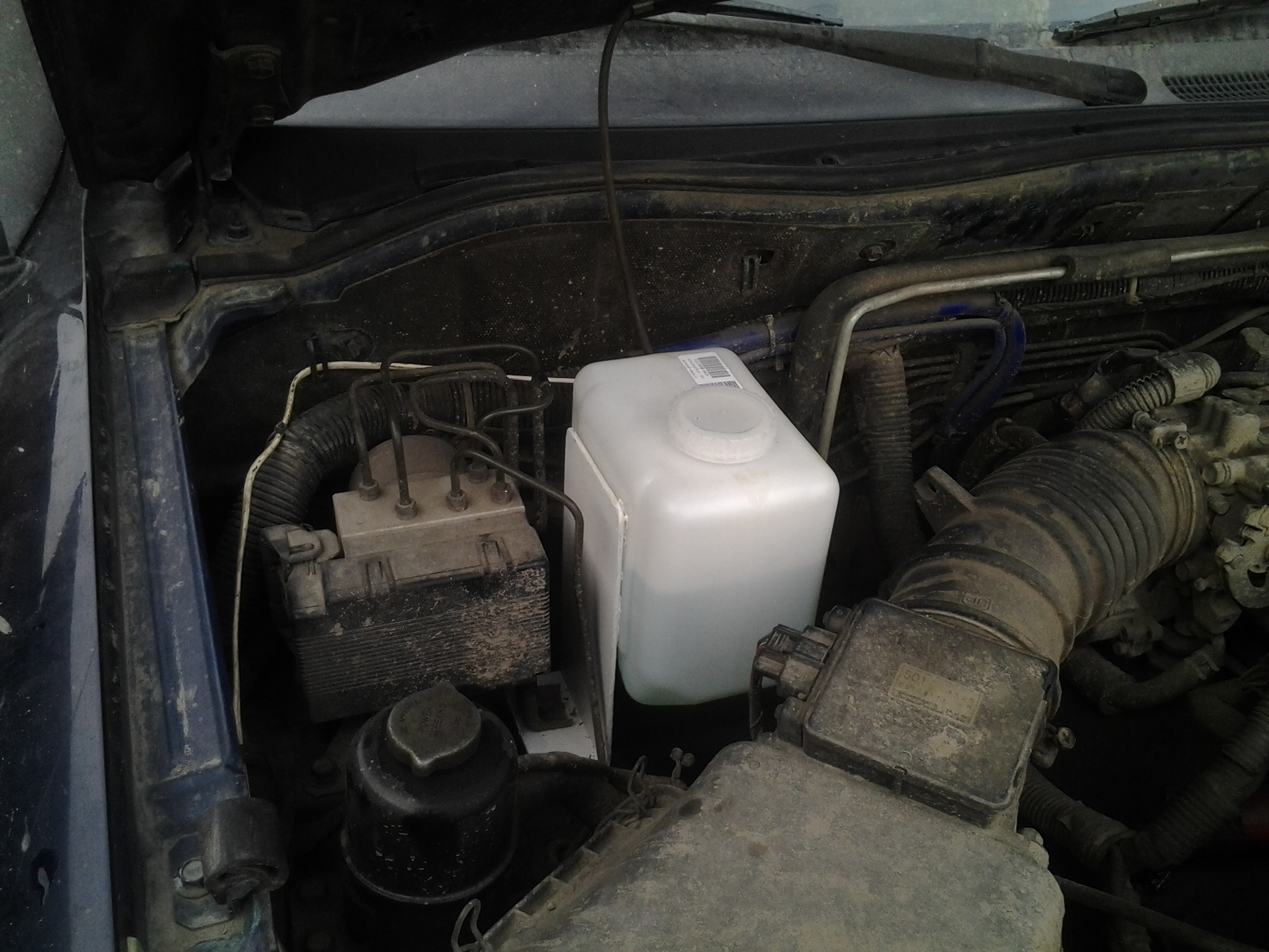

Всеже повторюсь. Нормально она встает за левой фарой, ничего выкидывать не надо и шганги с антифризом лежат без крутых изгибов

DimonDimon писал(а):Всеже повторюсь. Нормально она встает за левой фарой, ничего выкидывать не надо и шганги с антифризом лежат без крутых изгибов
За левой фарой стоит бачок омывателя. Как вариант установки вместо него рассматривается. Надо придумать только, куда бачок омывателя переставить.
