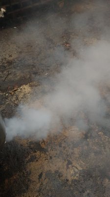

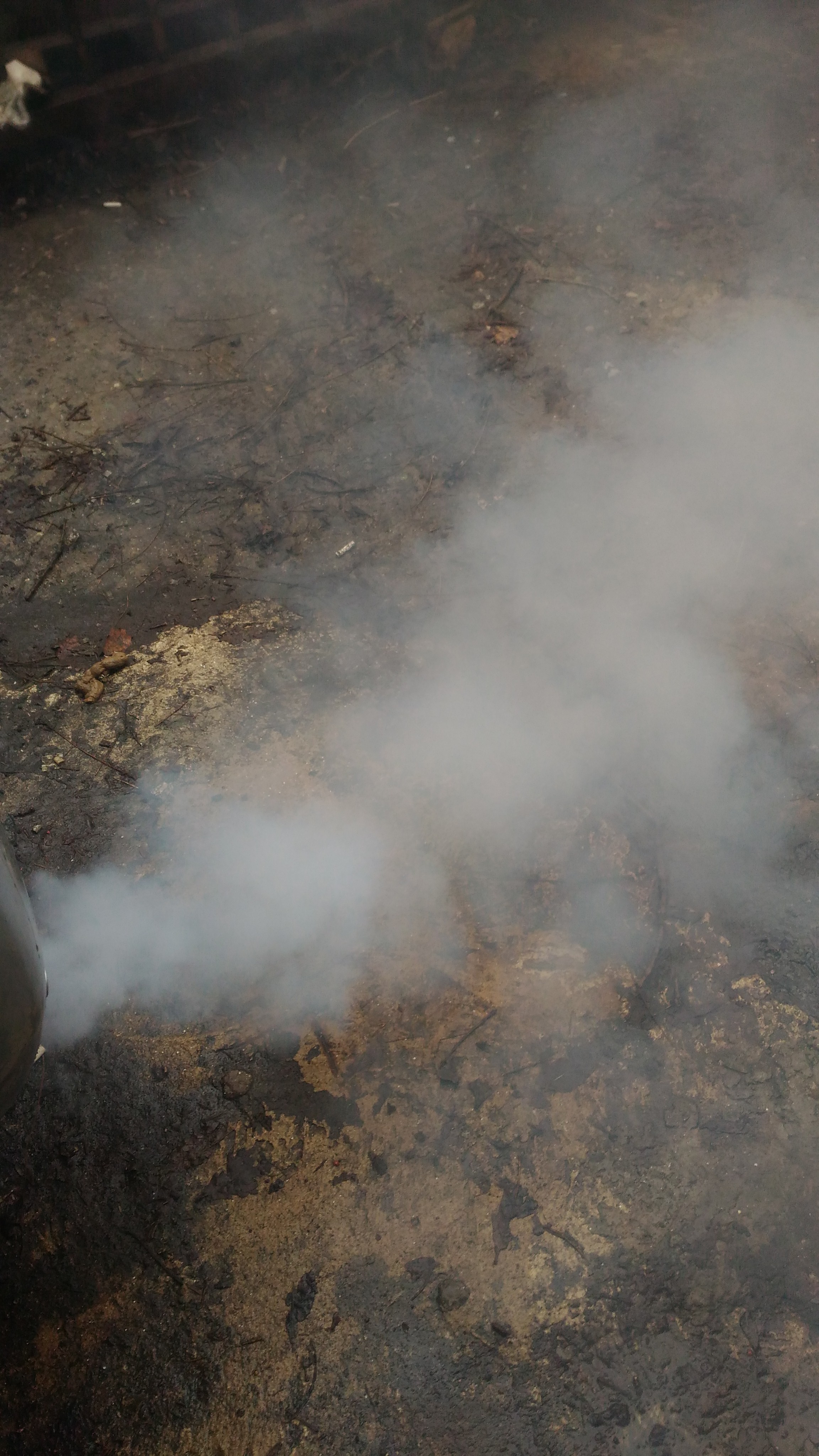

Григорий 33333
Сообщения: 26
Зарегистрирован: 29 дек 2016, 23:46
Двигатель:: 4M41 дизель
Мой автомобиль(и):: Mitsubishi pajero
Откуда: Сочи
Re: 4m41 Дымит на холодную
Сообщение Григорий 33333 »
Фото .
Дымит на холодную.
Дымит на холодную.

Абсолютно так же дымит мой мотор. На холодную. Когда мороз -10 и ниже. Потом при прогреве белый дымок исчезает.

У нас минус очень редко бывает.Фото сделанно при плюс 10 на улице.
