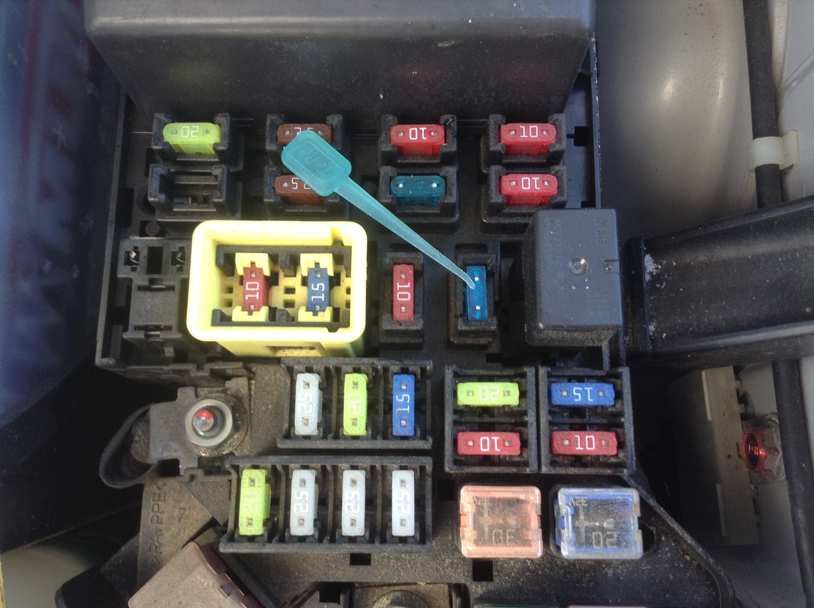

Со сгоревшим предом загорается? Можешь показать какой пред сгорает?
Деев
Сообщения: 150
Зарегистрирован: 29 окт 2014, 19:32
Мой автомобиль(и):: MP-4, Audi a4 3,2 FSI quattro
Откуда: Красногорск
Re: Горит пред на туманки
Сообщение Деев »
Вот куда кажет зубочистка, рядом с релюшкой.

По-моему, номер 20 преда. Как-то тоже озадачивался. В ПТФ-ках, по определению, всегда сыро в этом отсеке. На заре своего паджероводства (2010), был грех, ставил ксеноны, так через каждые 6 мес. трижды (!) менял по гарантии, все замыкало. Потом поставил LED подводные безвентиляторные (и сама фара теперь всегда холодная), сделали мастера ревизию проводки, где возможно, подмазали герметиком и выкинули родные разъемы, тоже поставили водонепроницаемые. Никаких проблем много лет.

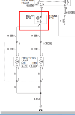

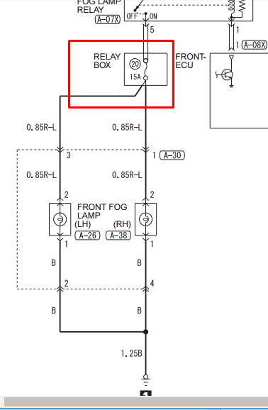

Схема ясности не внесла. Приложил. Тут как и говорили - либо в разъемах вода, либо в самих туманках вода и контакты лампы заливает. Как и рекомендовал - можно попробовать поочередно отключить каждую фару. Возможно проблема только в одной из них. Туда копать. А так - ревизию проводки от предохранителя до самих фар сделать. Разъемы просушить феном, можно смазкой герметизировать.
