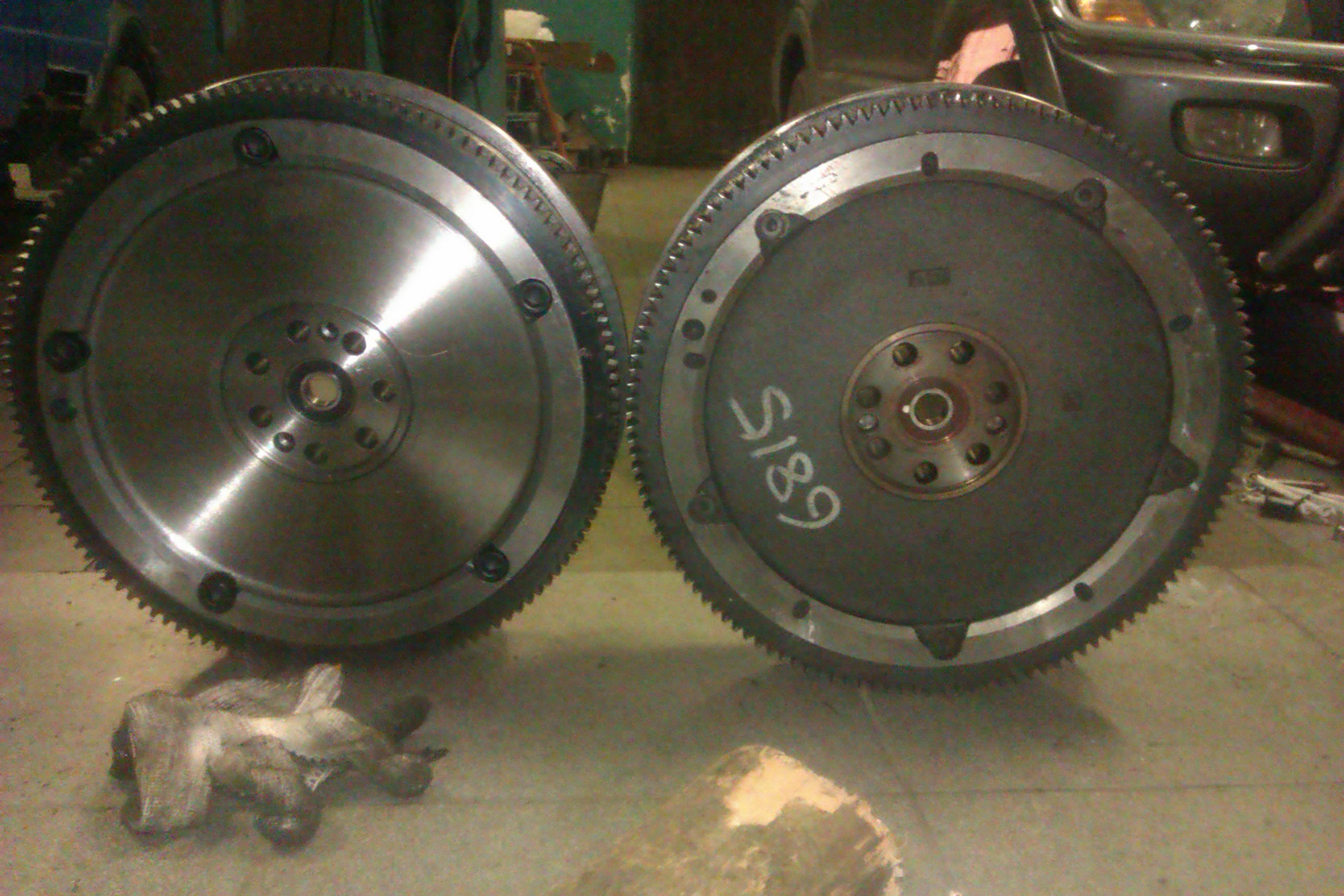

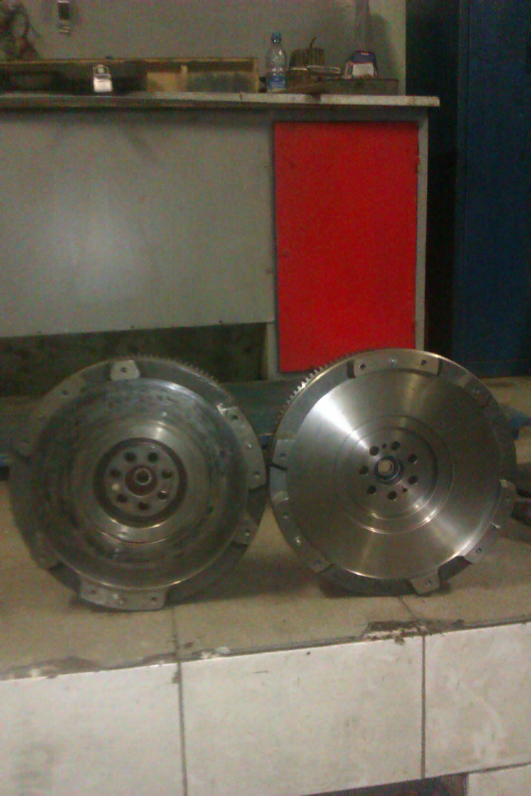

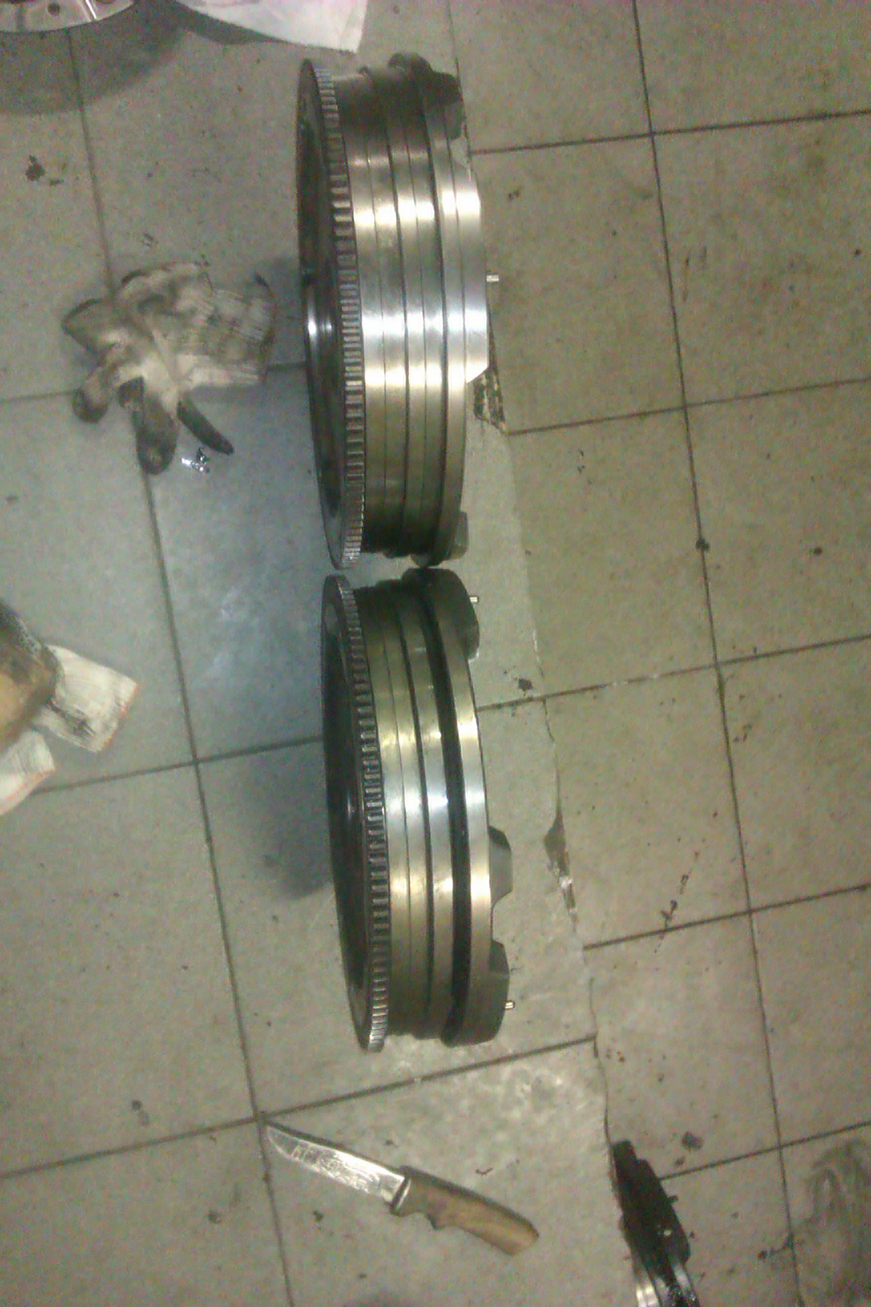

Привет всем! Был опыт замены двух массового на одно массовый. Переделали мне с моего. Но перед этим взвесили маховик, сделали все замеры, диаметр, толщина. Потом располавинили его, вытачили блин во внутрь по весу и собрали. Самое главное после всего на балансировочный станок. Несколько засверлеваний и всё готово. Когда снимали коробку вместе с раздаткой (двоём и два домкрата 100 кг.) обнаружил что не было подшипника в маховике и вибрации не было.
Ставили четвером, подшипник купил и поставил, тяжело попадать. Диск центровал при помощи шаблона изгатовленнго из обычного колочка деревянного, подогнали по образу вала и диска от Вольво 460. Один в один.
Колком отцентровали прикрутили, воткнули коробку и всё ОК. Ни шума ни вибрации. Может сам маховик не отбалансирован.
Единственное что заметил, когда раньше чем положено переключаешься на высшую передачу (скорость мала) то идёт небольшая вибрация. Если немного протянуть и разогнать авто чуть больше, потом переключаешься и всё супер, вибрации нет всё мягко и плавно. Но это может так и у всех, нет возможности сравнить. Машин таких у нас в городе 2,3 шт.
Вот пожалуй и всё. Удачи всем.

Всё тоже самое, только притянули мне маховик из Польши с комплектом, всё exedy, но маховик скорее всего Китай, упаковки не было и никаких надписей.Поставил вроде всё ок, однако на хх при нажатии педали сцепления пропадает какой-то исходящий Толи из коробки,Толи из раздатки шелест.Года 2-2.5 полёт нормальный)Sania820 писал(а):Привет всем! Был опыт замены двух массового на одно массовый. Переделали мне с моего. Но перед этим взвесили маховик, сделали все замеры, диаметр, толщина. Потом располавинили его, вытачили блин во внутрь по весу и собрали. Самое главное после всего на балансировочный станок. Несколько засверлеваний и всё готово. Когда снимали коробку вместе с раздаткой (двоём и два домкрата 100 кг.) обнаружил что не было подшипника в маховике и вибрации не было.
