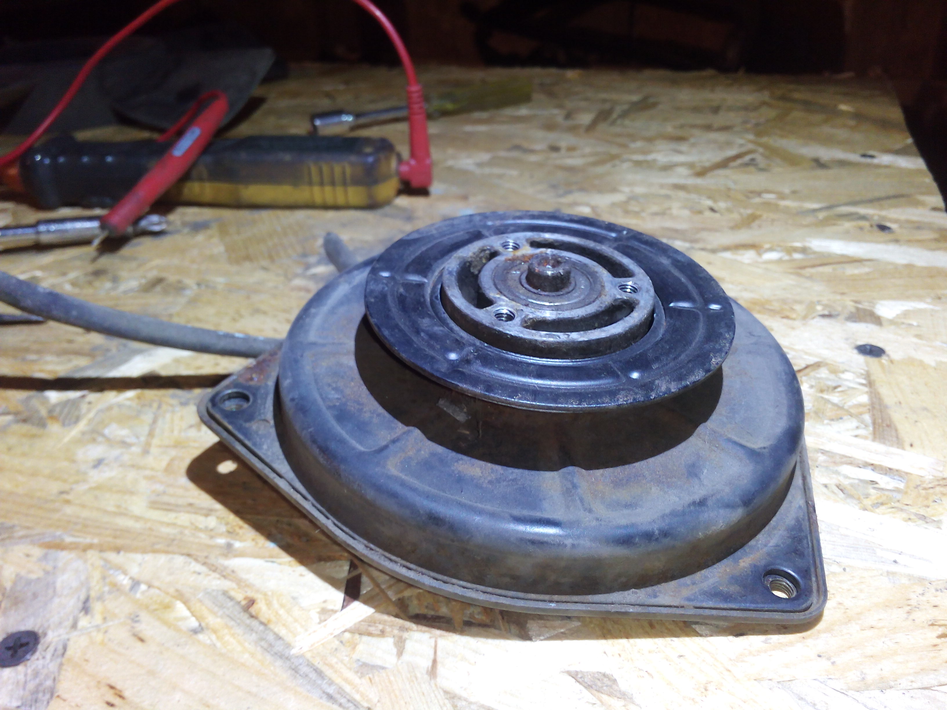

При вращении рукой явно чувствовалось, что подшипники отслужили свое. И только восстановление проводов пол дела. При подаче напряжения, на остатки концов от щеток, двигатель крутился с шумом. Принято решение разобрать и поменять подшипники.
Снятый мотор. Лопасти снимались с трудом. Железные винты с алюминием гальваническая пара, окисление, два выкрутились тяжко отверткой, последний головку высверливал, и остаток легко выкрутился острыми бокорезами.

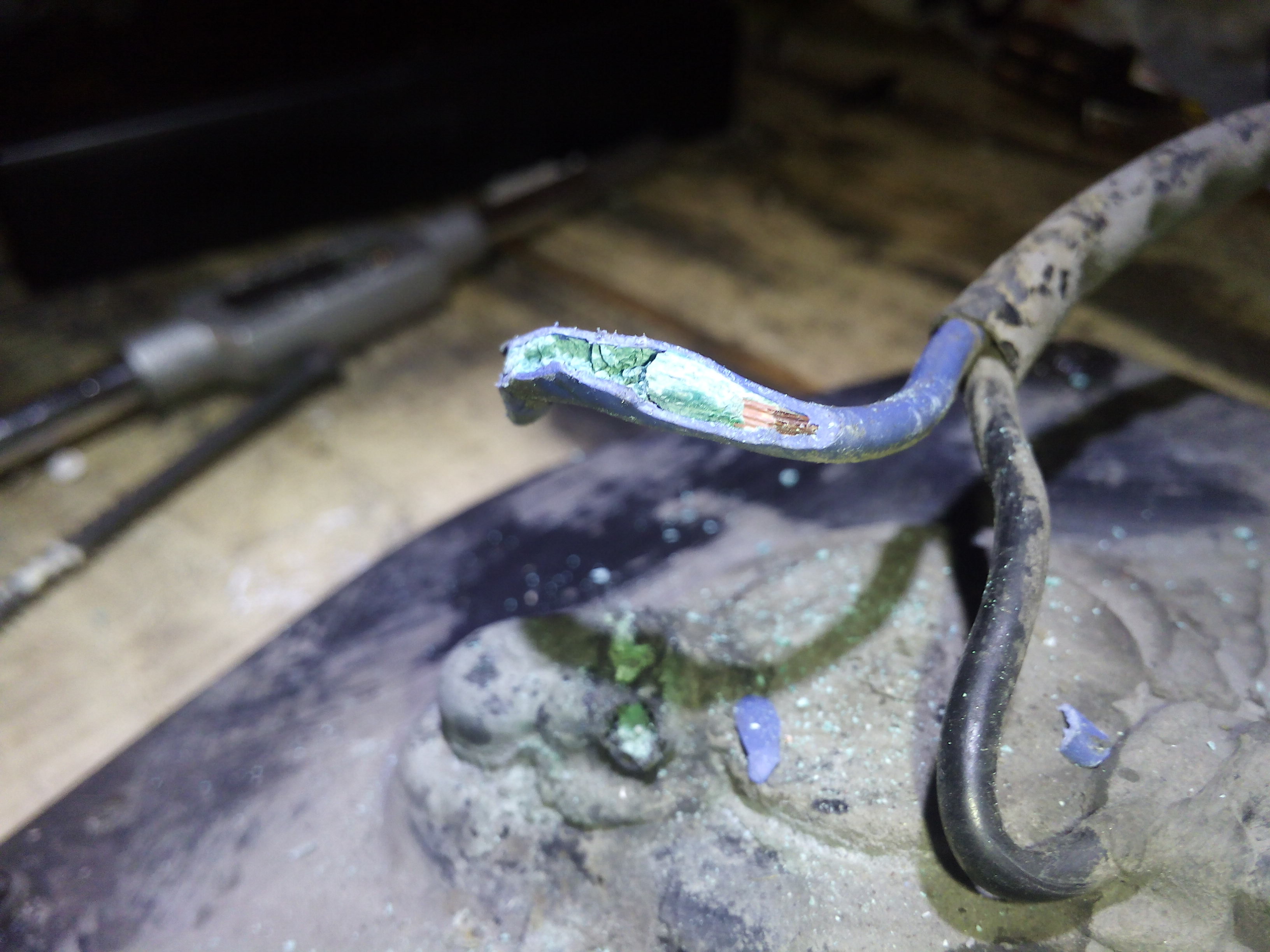

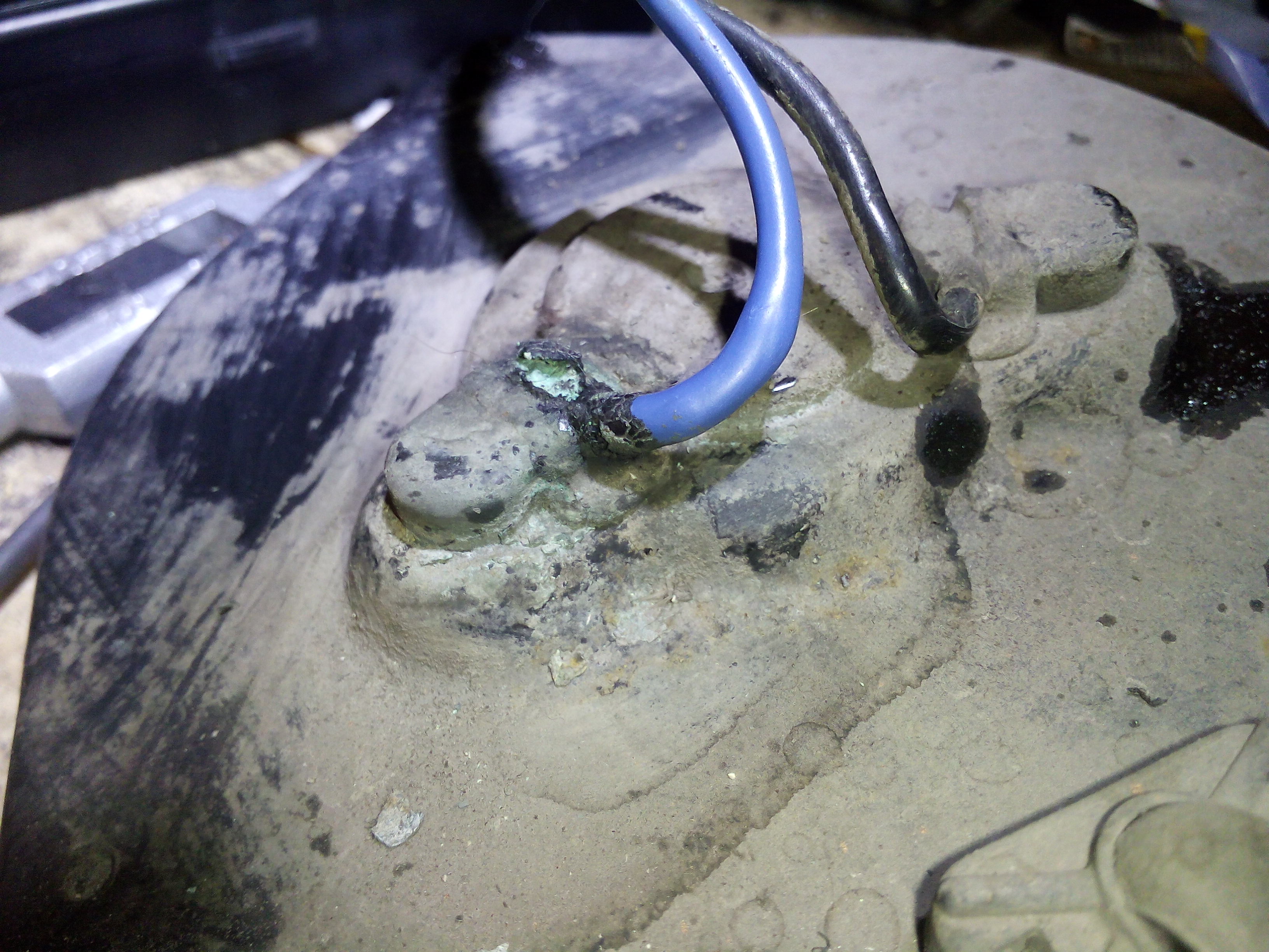

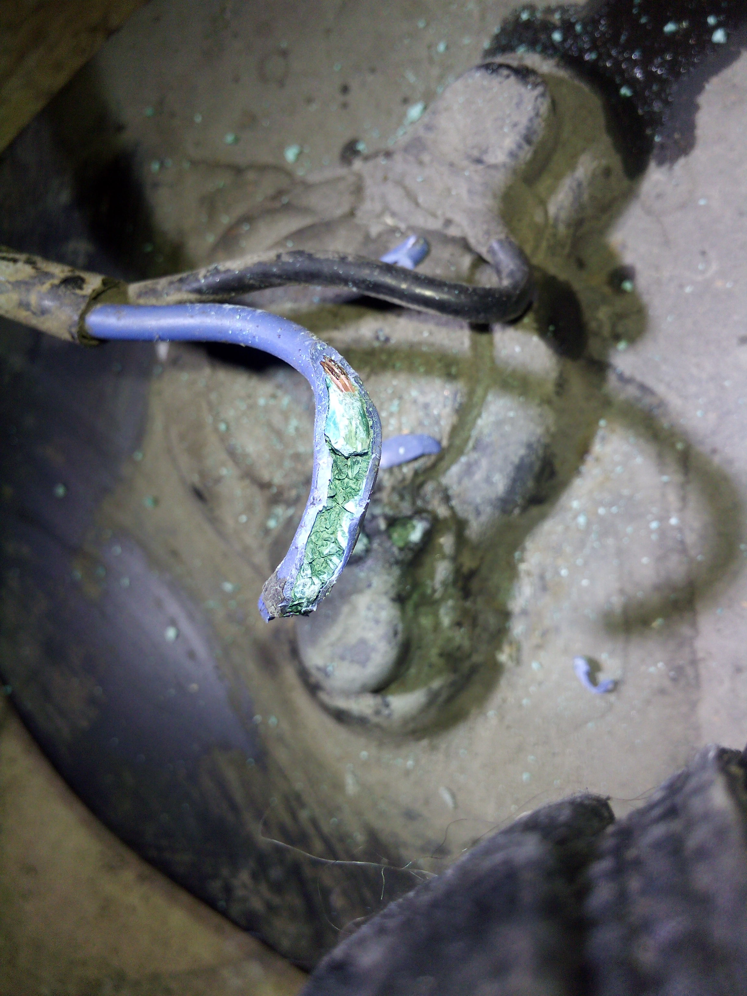

Провода вроде есть, а внутри уже нет. Зеленый порошок вместо меди....

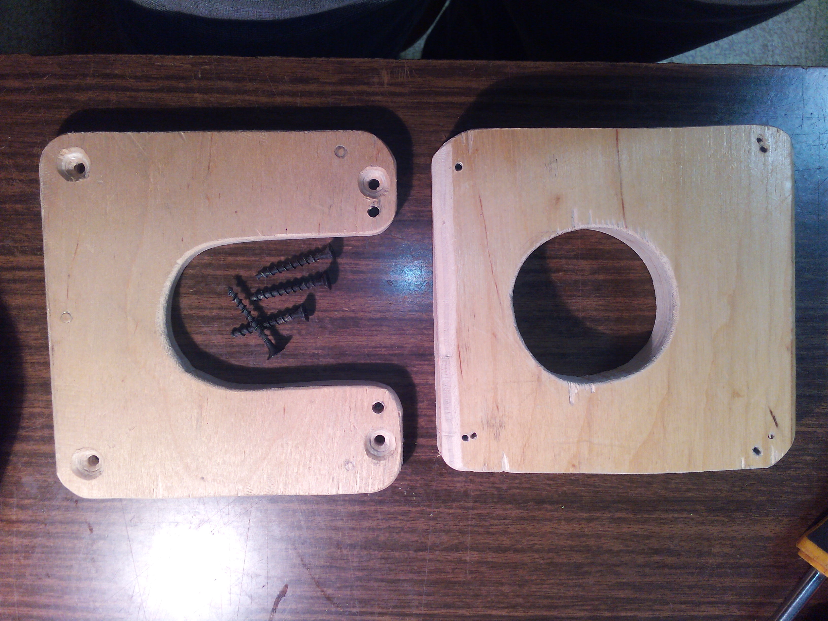

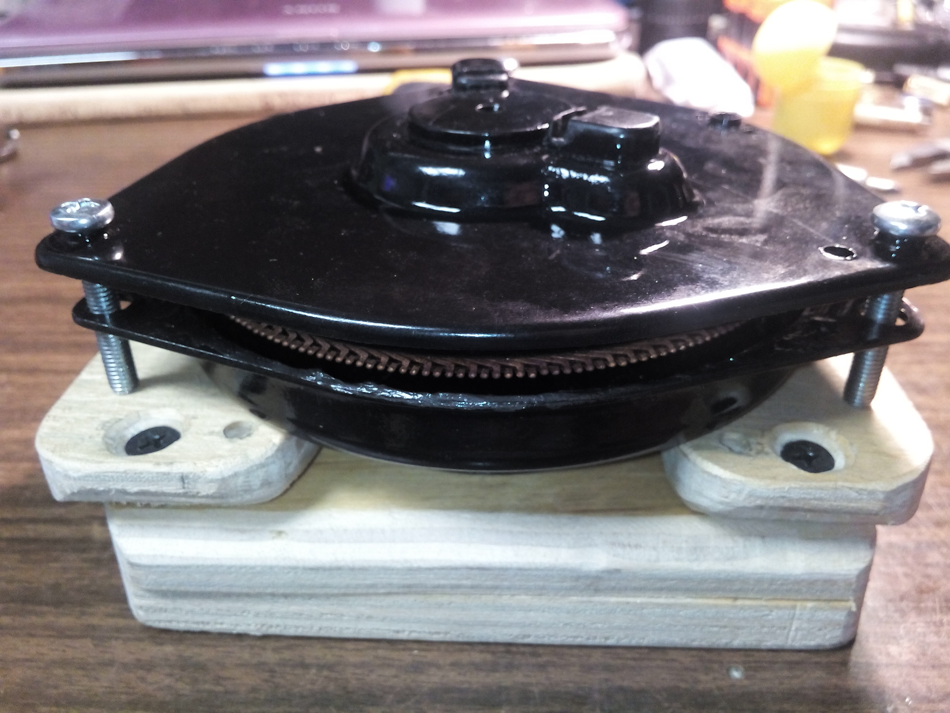

Дальше надо было раскрыть мотор. Две половины оказались стянуты магнитом мотора и соединены скорее всего герметиком. Было сделано такое приспособление. для того, что бы ровно параллельно развести половины. Герметик легко отрывается плоской отверткой в щель между корпусов.
Фото уже сборки отремонтированного. Разводка и схождение половин закручиванием винтов. Винты на фото немного коротковаты, лучше на 1-2 см длиннее.
Вырезано из куска фанеры. что было под рукой.

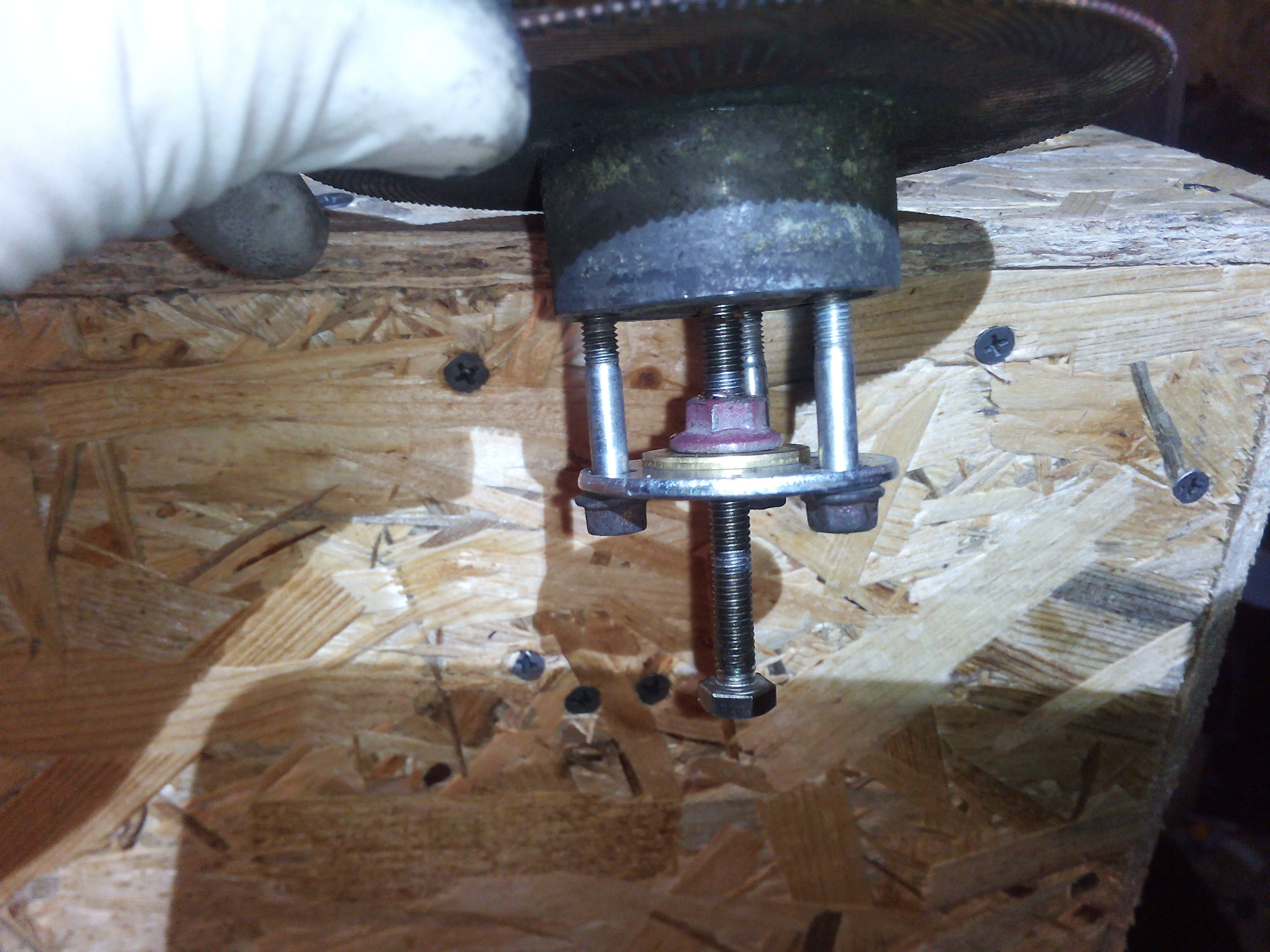

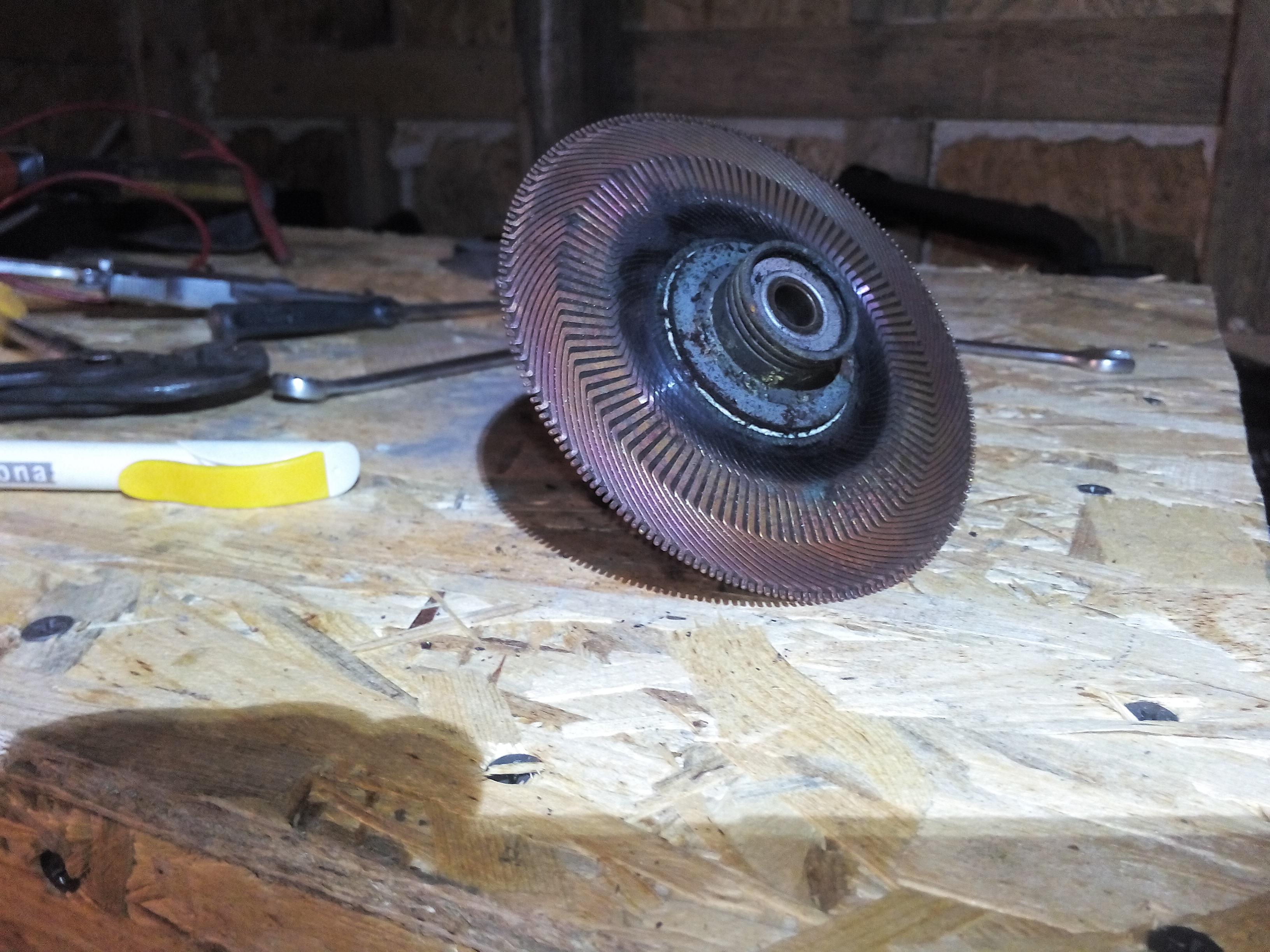

Дальше надо стянуть якорь. Сделал простейший съемник. Три ды..., сори, отверстия в стандартной шайбе. Два ключа на 10.

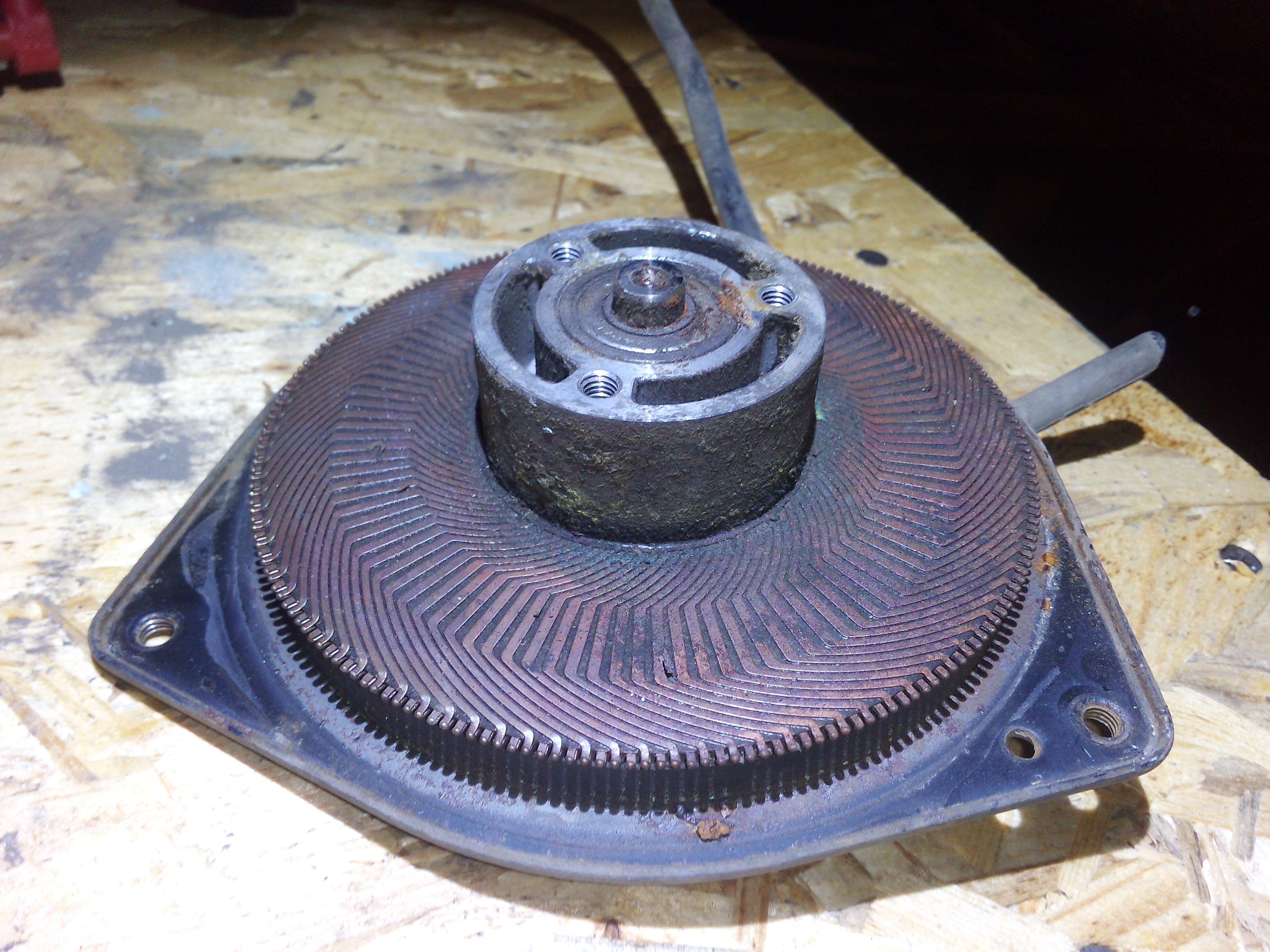

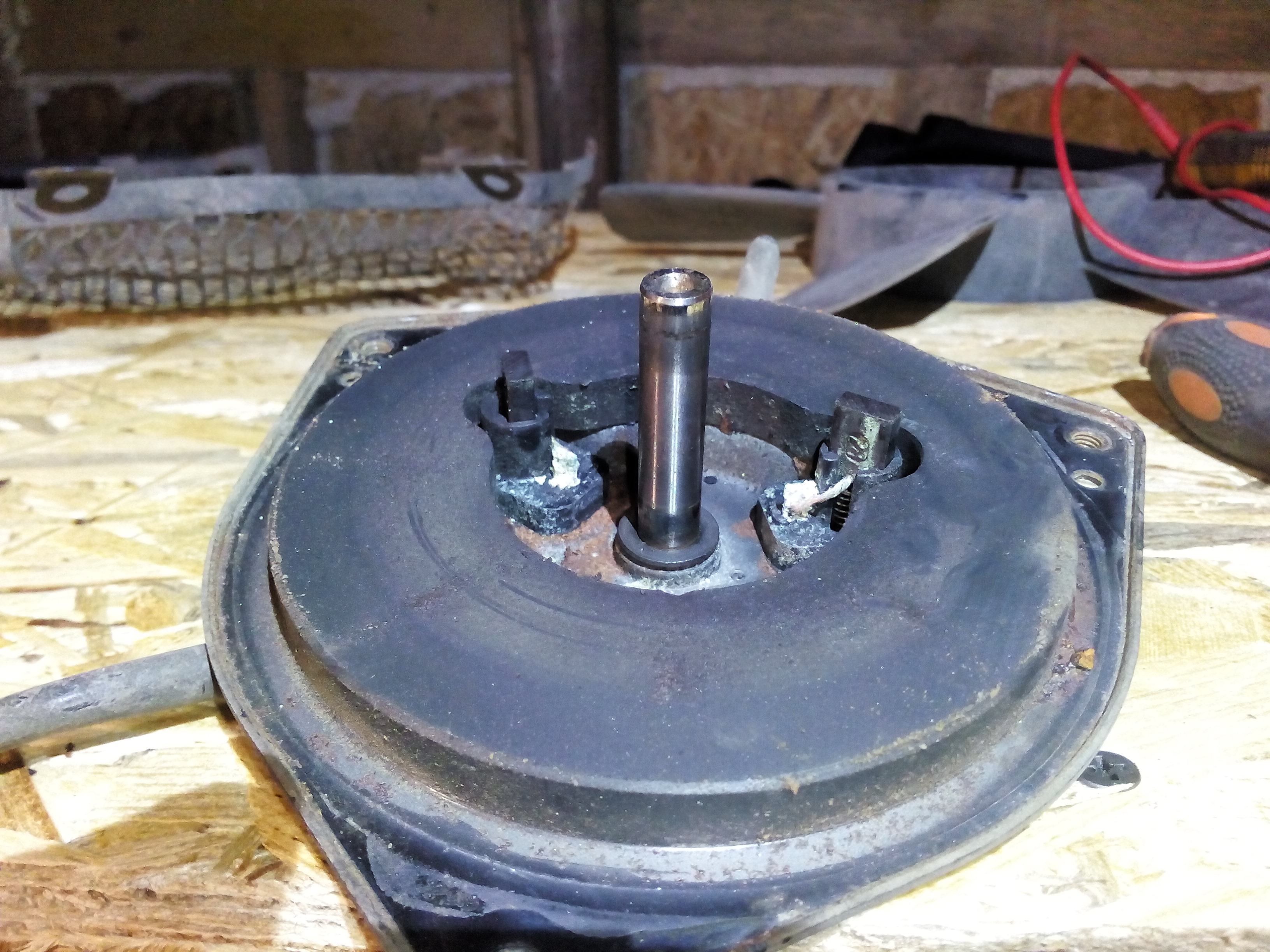

Под якорем я увидел совершенно нормальные щетки и отсутствие от них выработки на якоре.
Есть небольшое окисление, но не критическое.

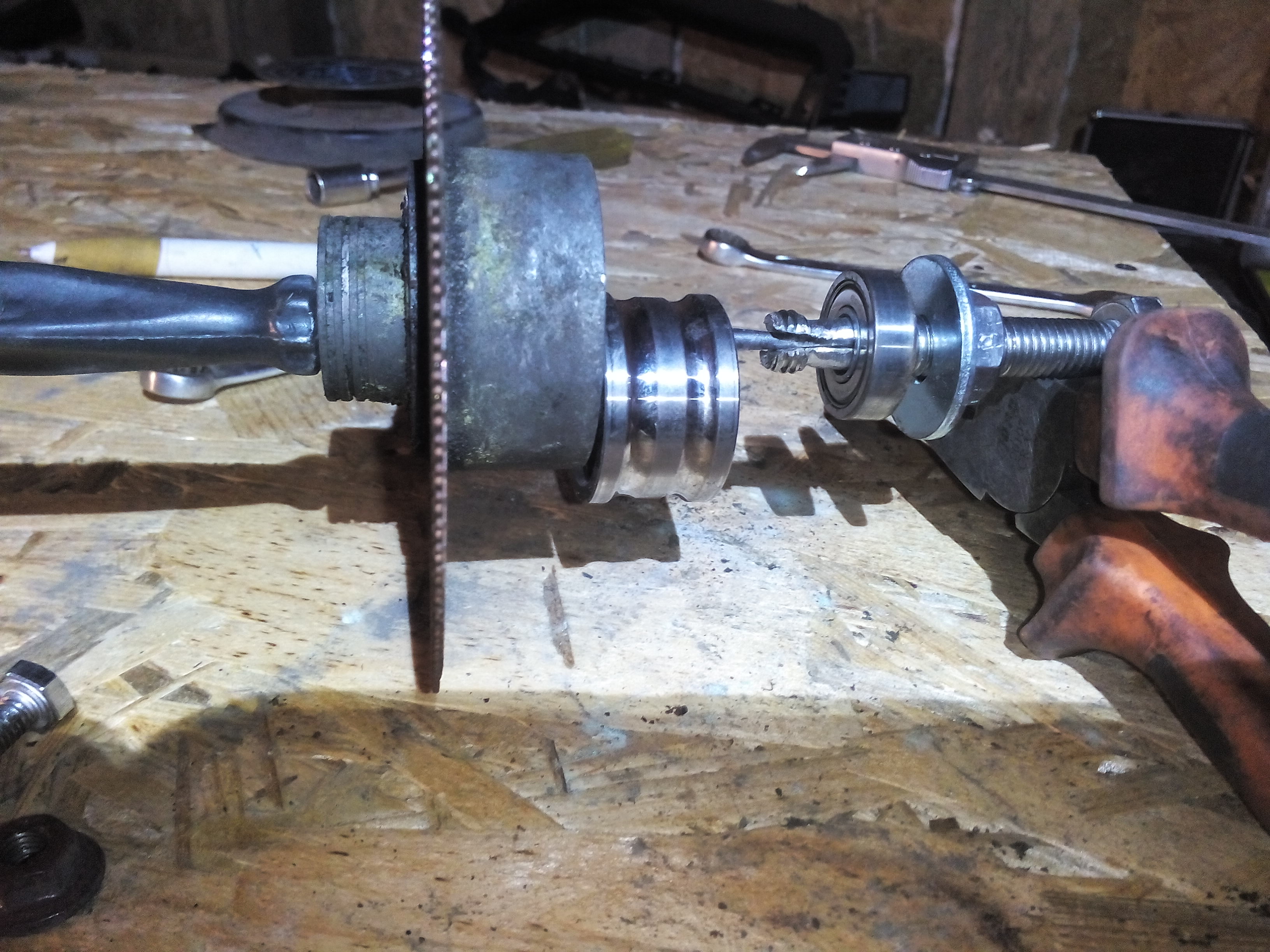

Оказалось, что подшипники разные. В основании подшипник скольжения, на конце вала с шариками. Сделал простую приспособу вытащить верхний подшипник. Нижний практически без износа.
Взят болт, внутренняя обойма от подшипника, гайка на болт, шайба, отвертка, и немного болгарки. Обойму от подшипника можно заменить тремя винтами, как при снятии ротора, только в них упираться.

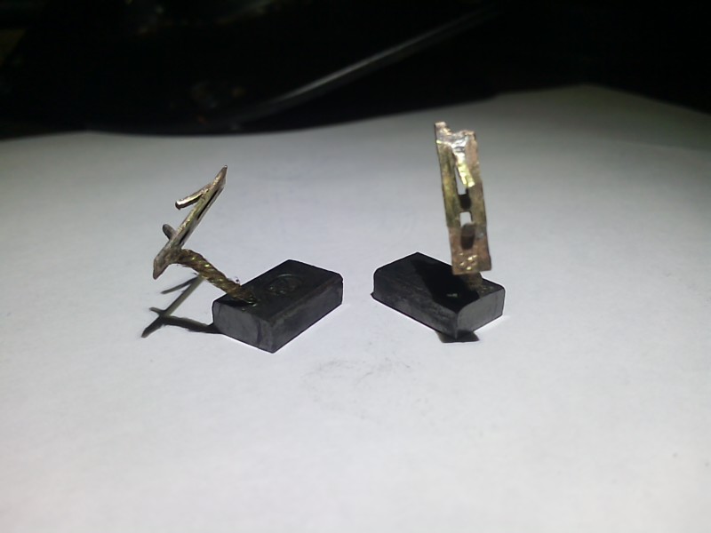

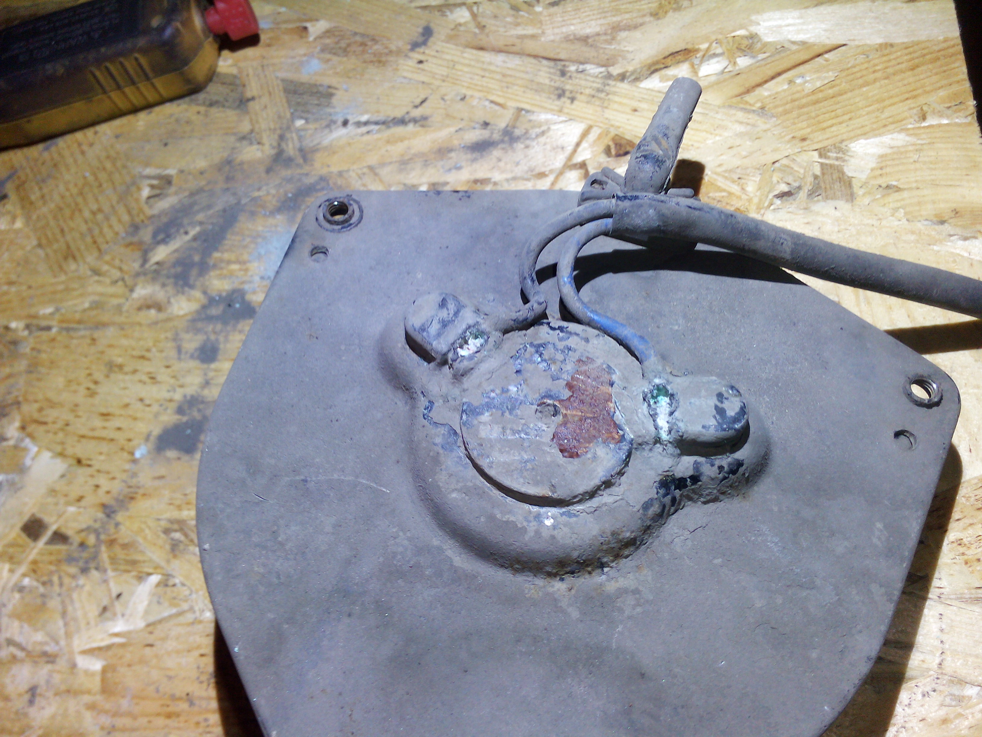

Вынимаю щетки. Осмотр на предмет величины разрушения. Что бы вытащить, надо тщательно очистить старый герметик. Фиксируется переходная пластина, как контакт в разъеме, язычком.
Один, что по короче, упорный. Более длинный и есть фиксирующий. Отжимается с внешней стороны(со стороны проводов).
