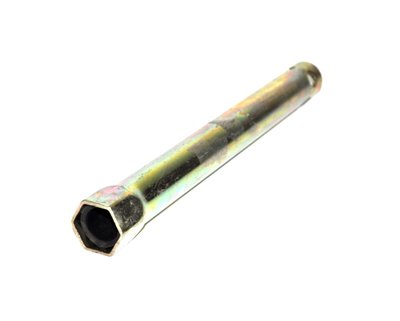

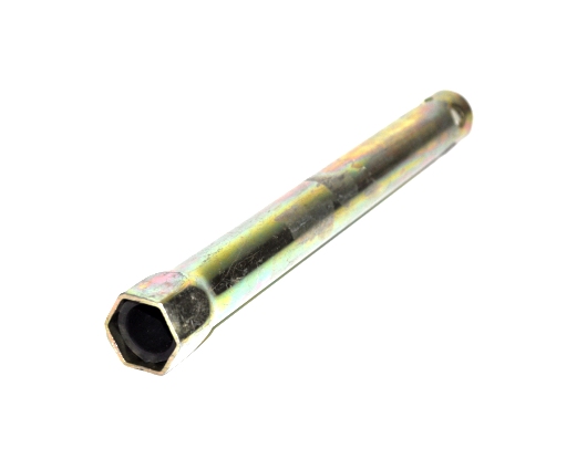

кто чем откручивал.в наборе ключей у меня не было подходящего.взял у кореша ключ ,который шел в комплекте снегохода.им открутил три свечи.к 4-ой не подлезть.как быть?дизель 3.2 2007 год

Удлинённая головка 12, карданчик и удлинитель на 1/4 спокойно снимаются все свечи.

Вот это удлиненной головки и нет
