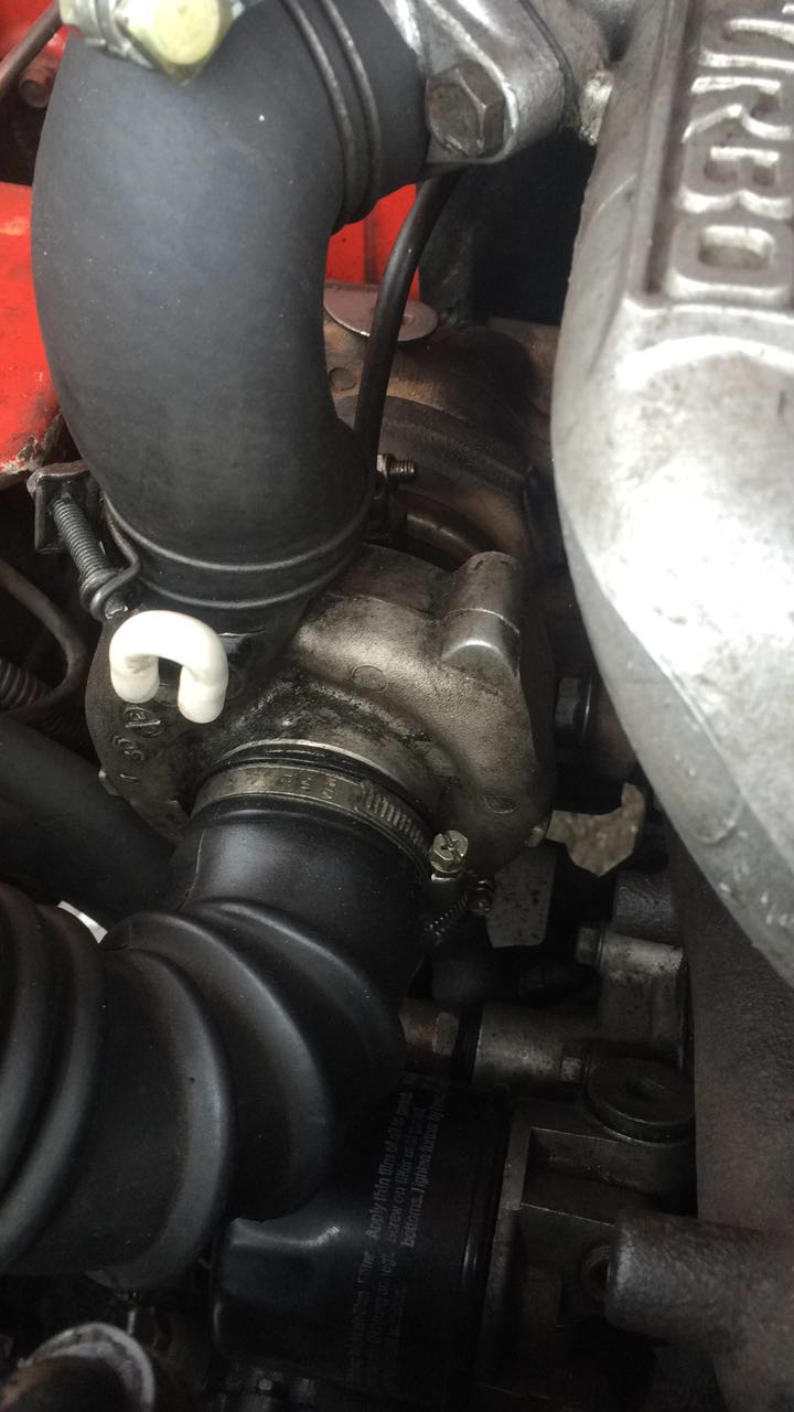

Позвоню завтра задам :) Я грешу на турбину ибо она маленько другая. Там есть не ведомые мне две маленькие падтрубки я их взял и соеденил) Есть еще клапан регулировки давления что ли такого в моем не было

Сообщение vadim82 »
так скинь фотки куда чо подключено и что объединил

Сообщение Dudui »
vadim82 писал(а):так скинь фотки куда чо подключено и что объединил
Окай) завтра только смогу
