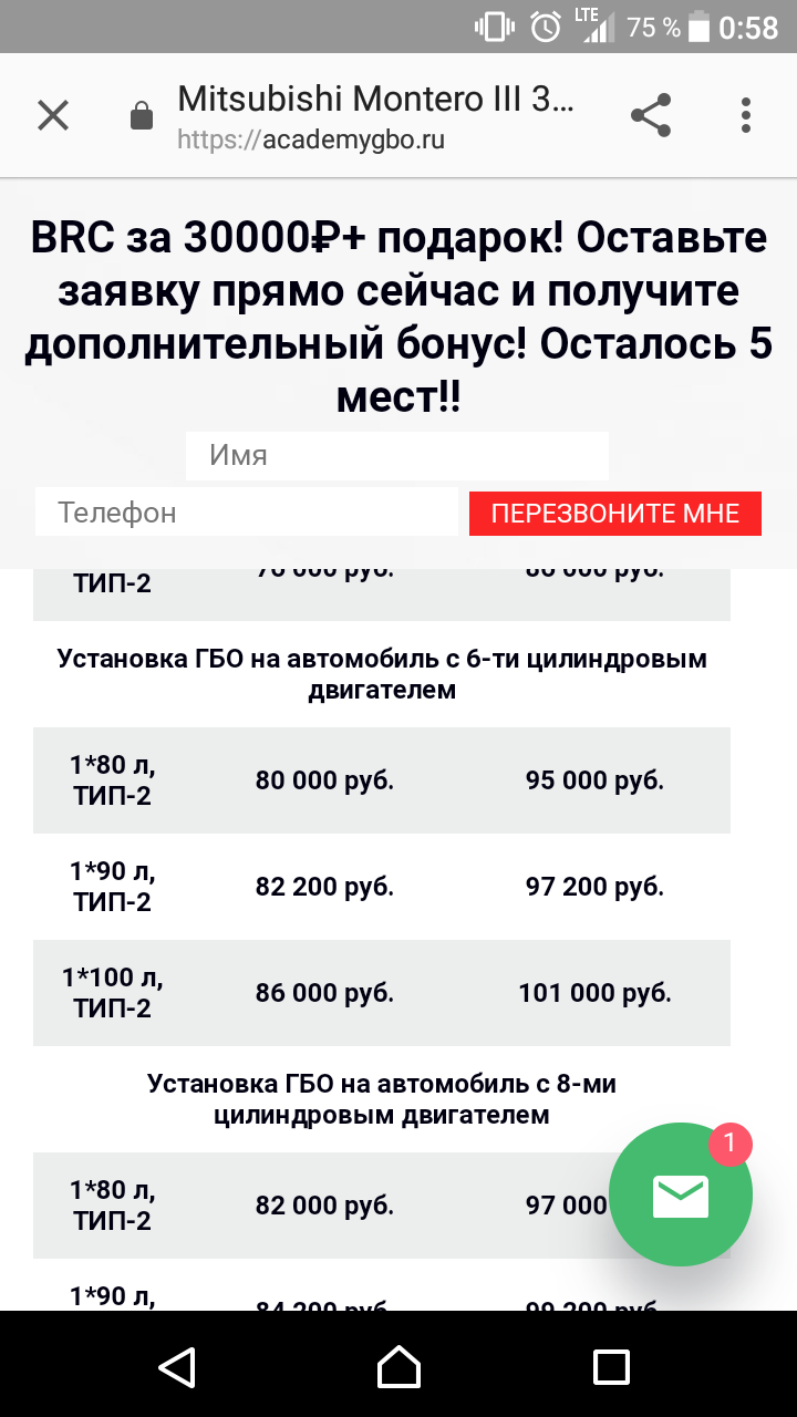

Re: Гбо на Монтеро 3
Что-то с ценами совсем не так...Nbf писал(а):Тут или дешевле или что бы работало. По второй части все еще интереснее других BRC.
8999О259О96
Да, смешные они. Но нужно понимать, что скидку 10% они обычно дают сразу.
А так да, я вот за полтос ставил. Когда $ в районе 30₽ был.
