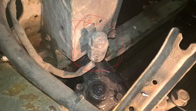

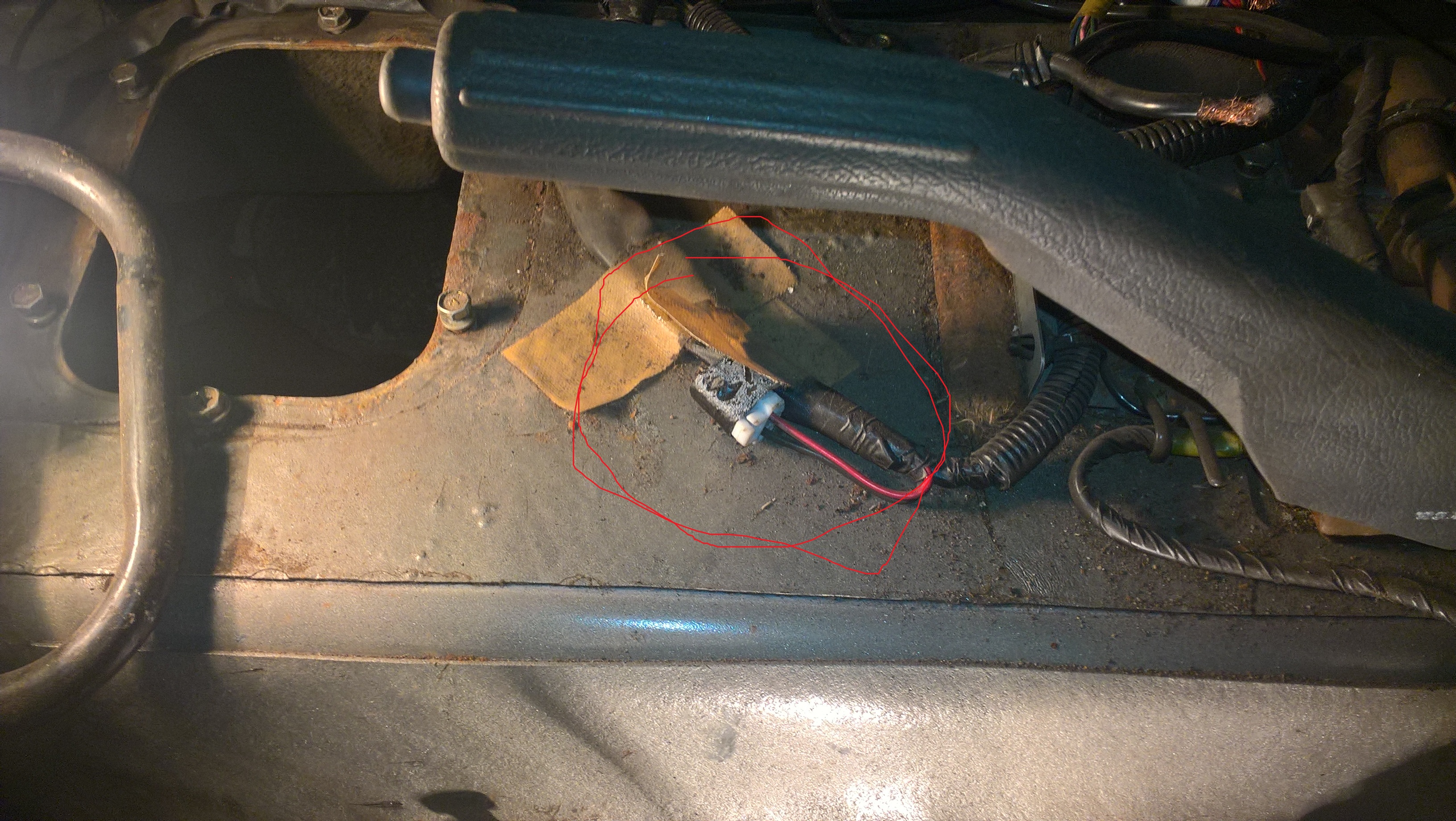

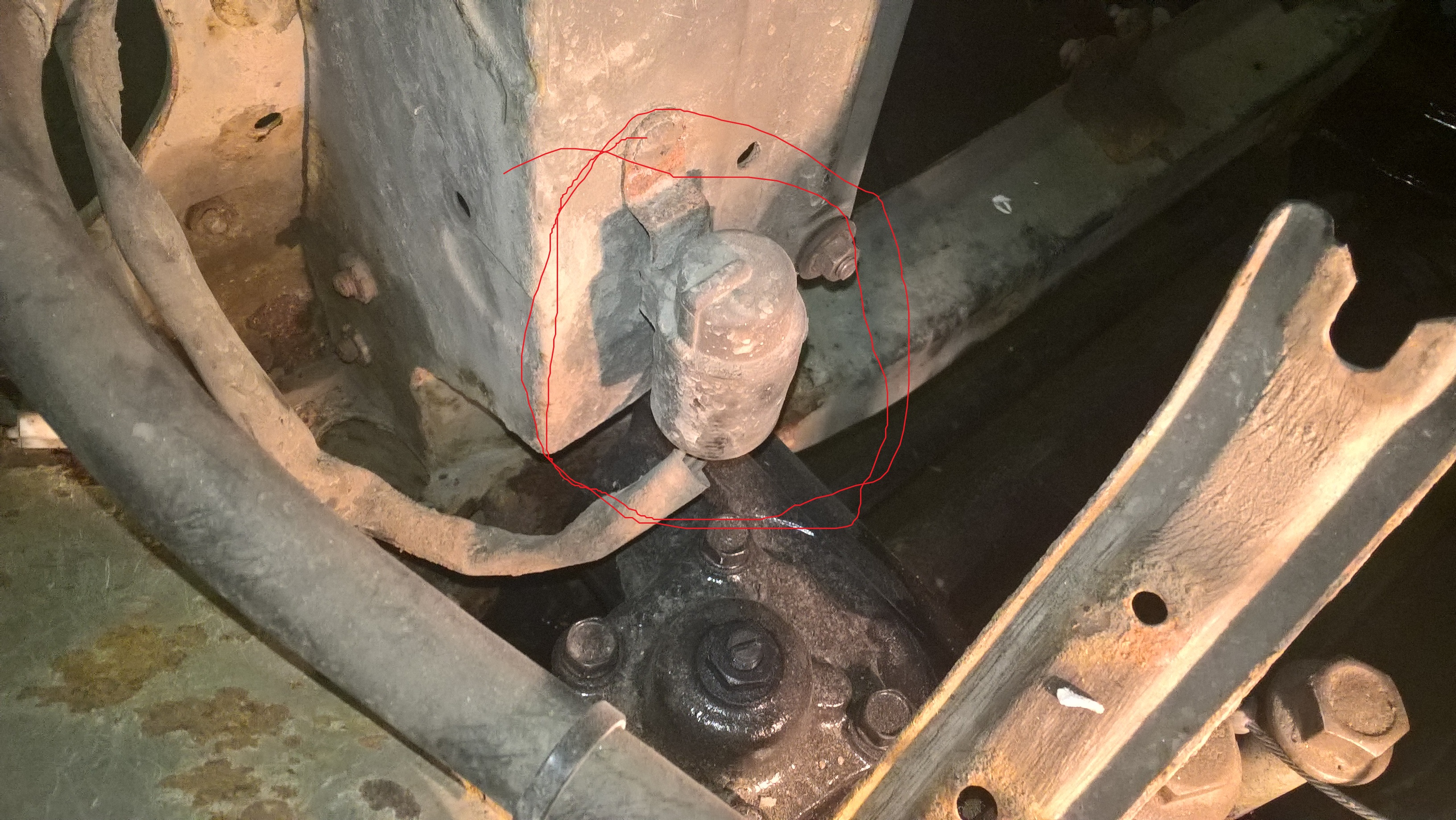

Что за разьём спрятан под ручником, и что за бочёнок над рулевой машинкой?

Бачёнок это реле.

Re: Помогите опознать!
Сообщение ВаноКузьмин »
Реле звукового сигнала

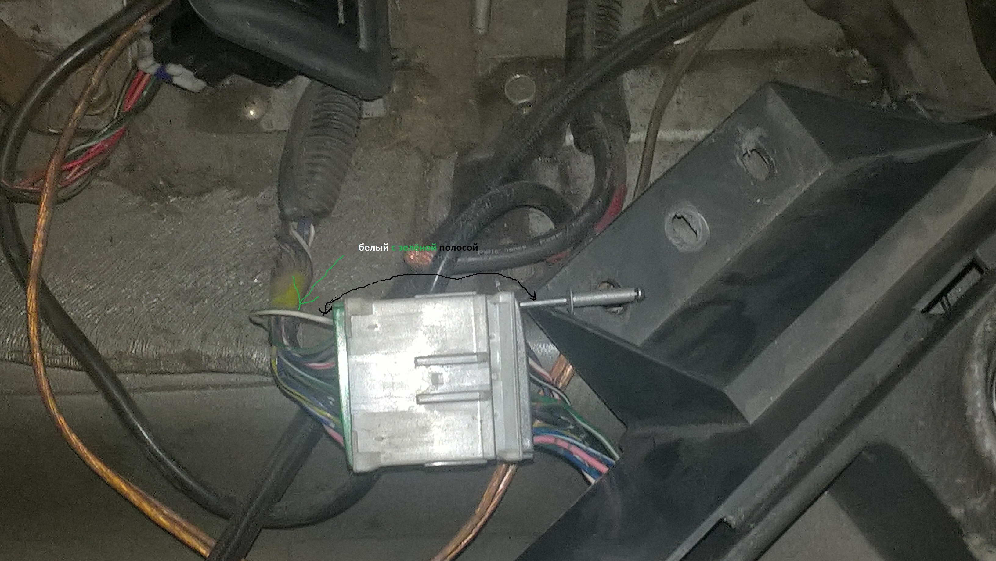

спс! мудрёно сныкали. а вот что за разьёмчик незадействоаный с толстыми прводами......думаю к обогреву сидух его примутить

mitjaich писал(а):спс! мудрёно сныкали. а вот что за разьёмчик незадействоаный с толстыми прводами......думаю к обогреву сидух его примутить
Это он и есть :) подогрев сидух

алексей - Маленький Мук писал(а):Вот тебе до кучи :) http://www.pajero4x4.ru/bbs/phpBB2/view ... 1&t=158276
я в курсе и схемки-то я выкинул :;-): только этого разьёма в них не вижу
разобрался! внесу ясность это: разьём для питание электро регулируемых сидений там всегда +
а для подогрева провод в консоли в разьёме есть :*VICTORY*: отметил его!
