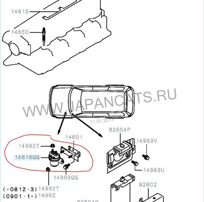

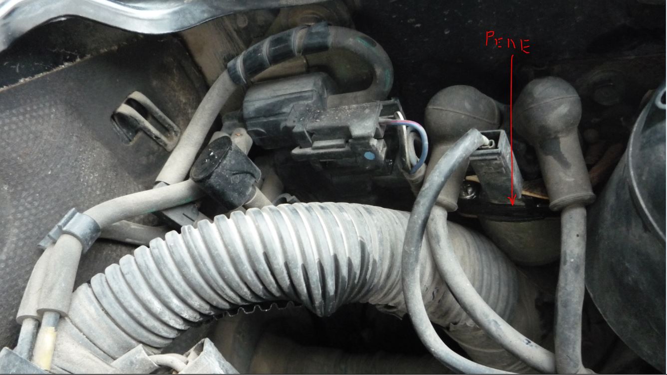

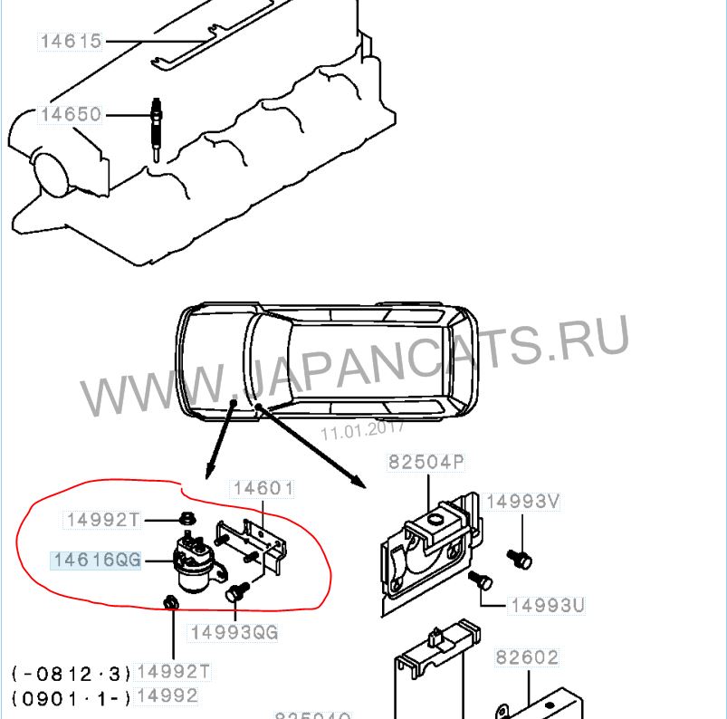

Добрый вечер .
Это клапана управления ЕГР.

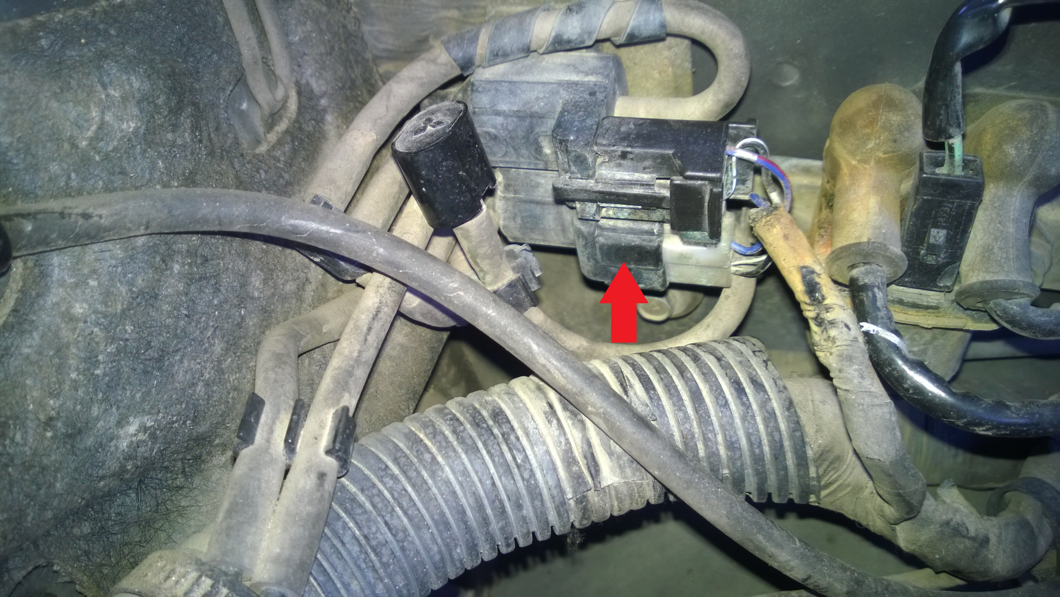

Это 100% клапана ЕГР.
Чтобы щелкало потише, рекомендуется заменить фильтрующий элемент в фильтре клапана(такая черная штучка на шланге от клапана).
Там установлено что-то типа НЕРА фильтра, но с успехом заменяется куском губки для мытья посуды.
У меня в сильные морозы тоже клацать начинает ощутимо громче. Думаю, что сильно густеет смазка в поршне клапана.
Не знаю, откуда взялась информация о том, что можно просто скинуть с них провода и забыть. У меня в этом случае вываливается "чек", хотя сам ЕГР "отключен" затычкой в управляющем шланге.

У меня чек после скидывания разъема не засветился, мультитроникс ошибку не выдал, ЕГР просто заглушен прокладкой из шпателя.
