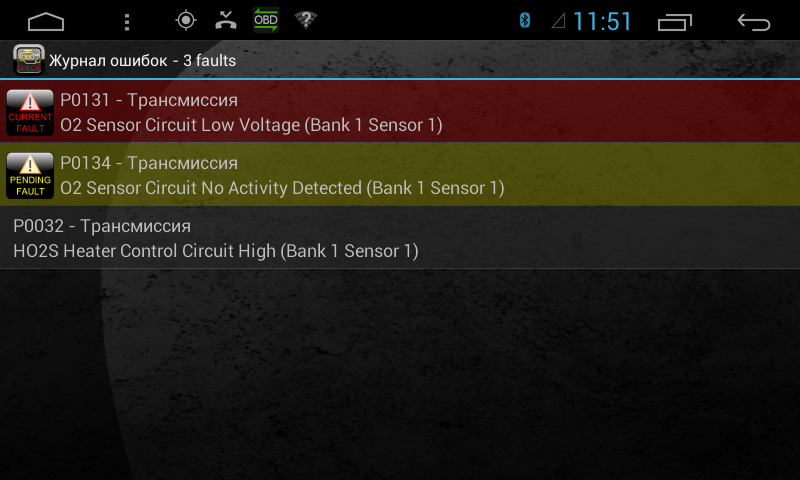

Нечто внешне очень похожее (бесследная ошибка в начале), а потом уже стабильная гирлядна по первой лямбде в декабре 2016. Замена родной лябмды на Бош универсальный... Хотя рановато, вроде. Общий пробег - 96000, На газу - 26000 км.
Интересное кино вырисовывается. Уж не жжем ли мы что-либо, несмотря на все современные примочки в 4-м поколении ГБО? Задумался как-то...
P.S. На слово "трансмиссия" не обращаем внимание. Трудности перевода при адаптации программы, никак иначе.

Смущает, что возникновение ошибки стало реже. Установщики говорят что по трансмиссии может быть совпадение.
Не в тему подскажите чем считывали ошибки, я так понимаю каким-то беспроводным адаптером для OBD? Спасибо.

dry писал(а):Не в тему подскажите чем считывали ошибки
Здесь темы живут под ELM327, вроде, две есть.
Глобальный ликбез здесь http://4pda.ru/forum/index.php?showtopic=193433 (регистрация обязательна). Изучать только шапку внимательно, все остальные 615 стр. - на 99% слезы о левых китайских адаптерах.
