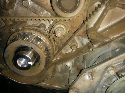

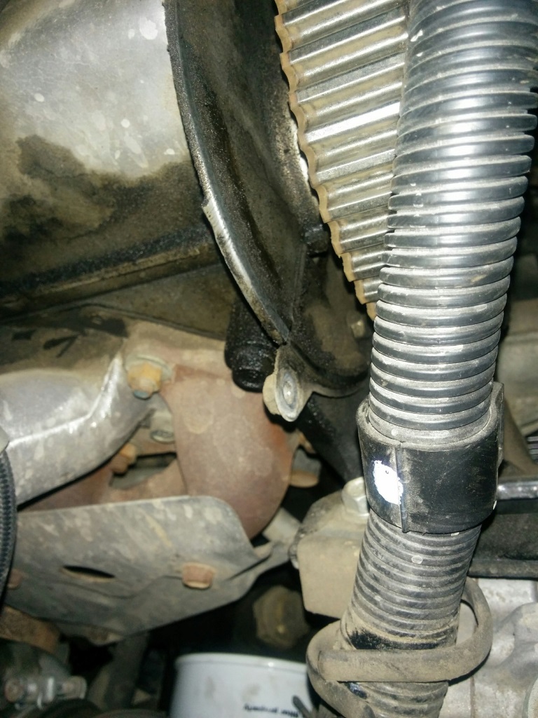

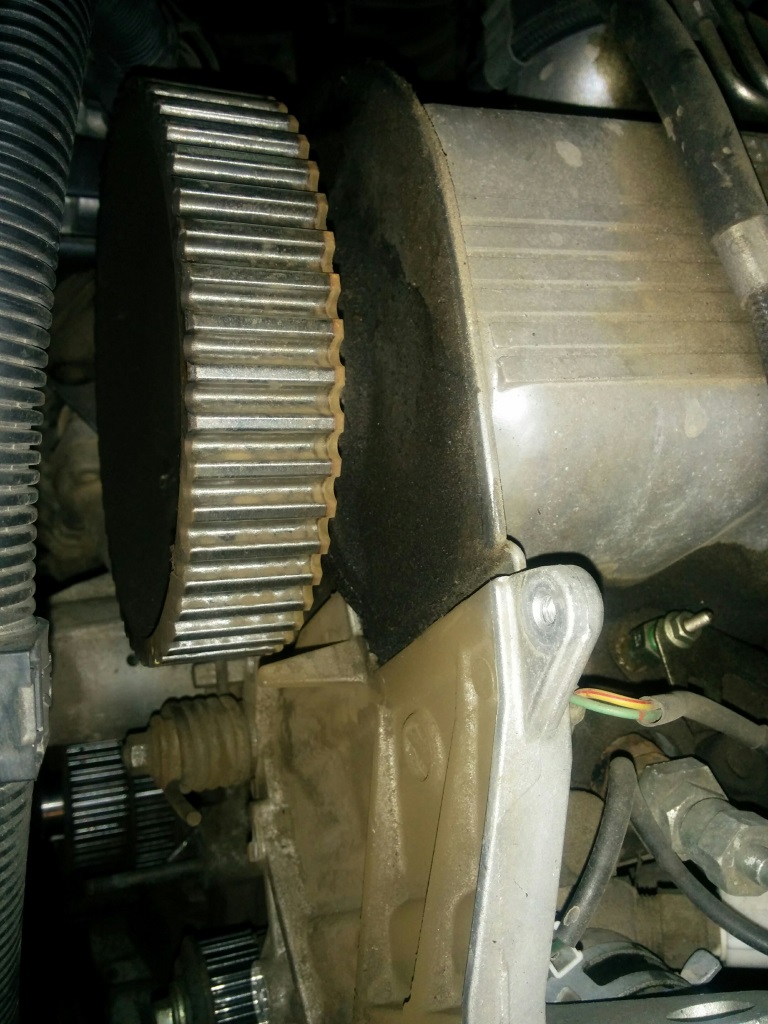

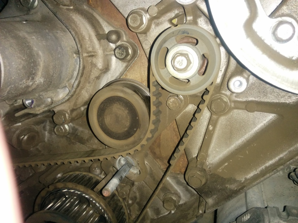

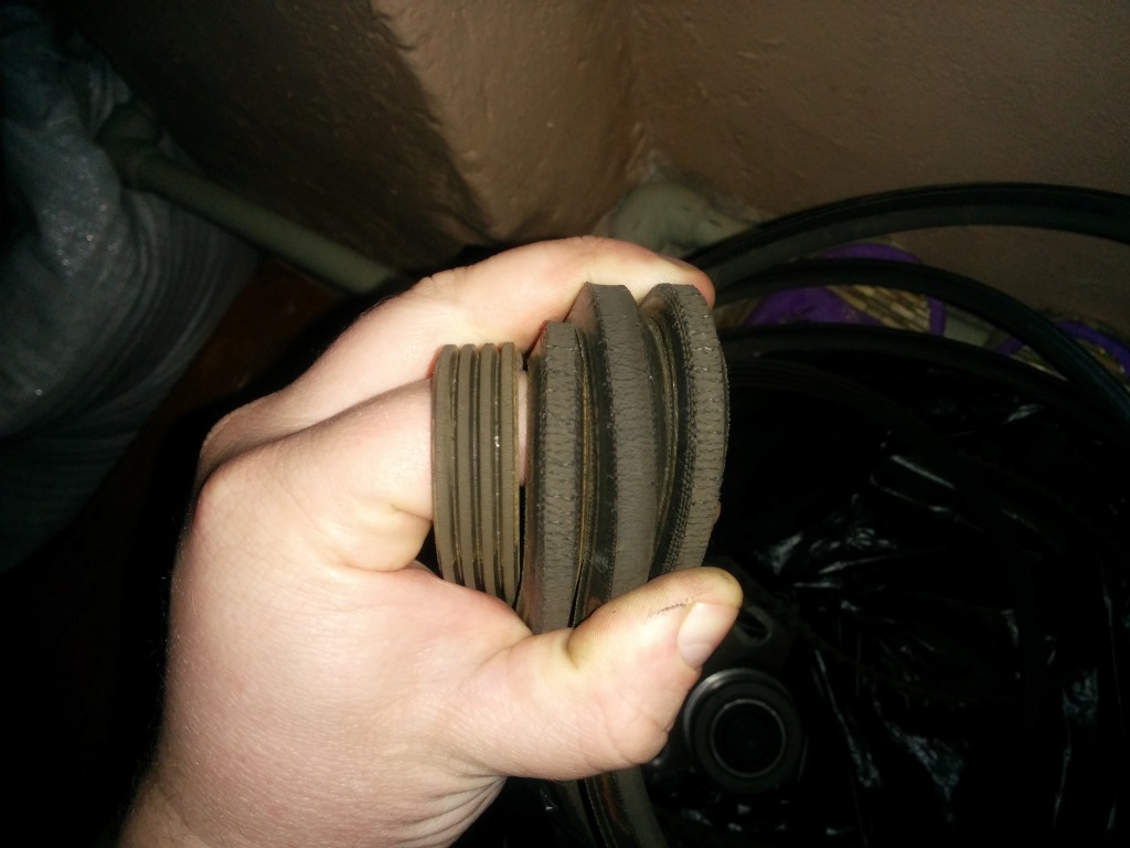

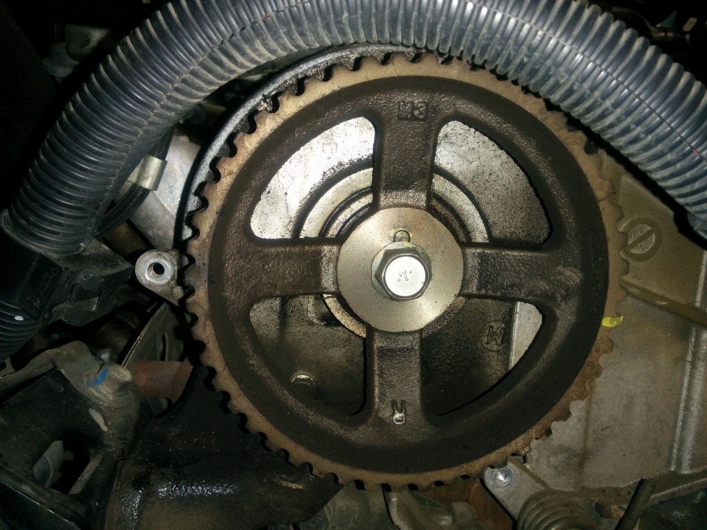

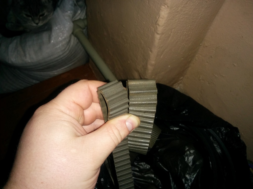

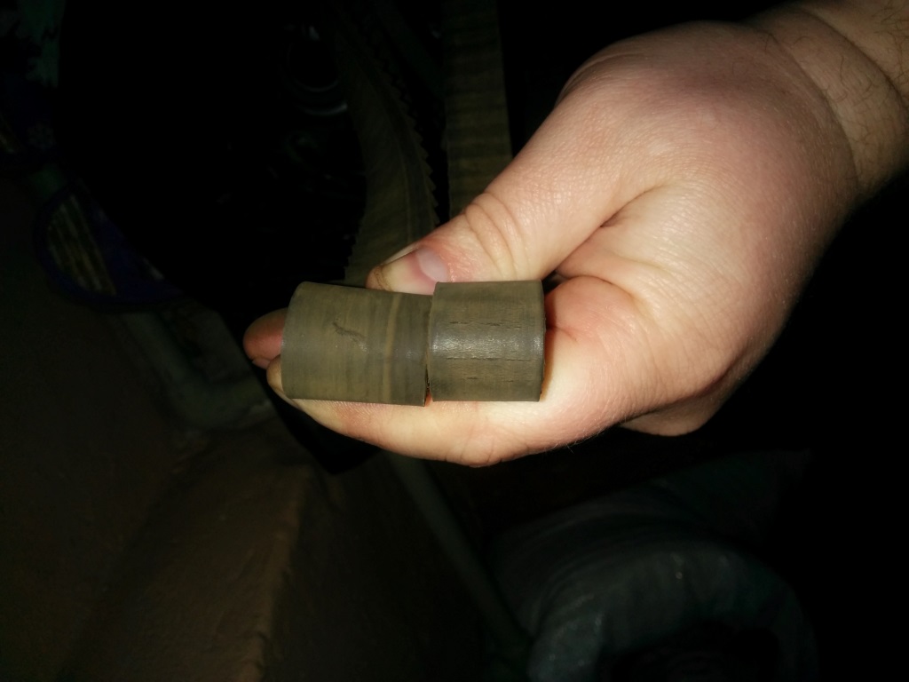

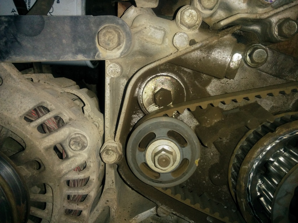

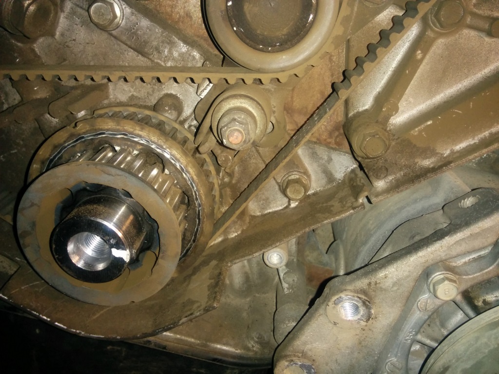

Приветствую, уважаемые!!!
Слабым звеном оказался ремень б/валов.
Все разбирается хорошо, помощь потребовалась только при откручивании болта шкива к/вала (5-я, тормоз, и болт откручен, кстати болт чистый без герметика). Для удобства радиатор снял (делов на 4 болта). Метки ГРМ совпали, а метки б/валов немного нет, что объясняет звук и вибрацию.
Буду менять все ремни (в т.ч. навесного) + натяжители. Так же клапанную надо подтянуть, масло сочится, сальник р/вала вроде сухой. Хочу отрегулировать клапана, и потом подтяну или заменю клапанную. На этом пока все, по итогу отпишу.
