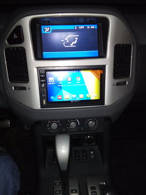

Всем добрый день. Много раз видел такую штуку. Но так и не понимаю, как оно работает. Куда блок управления монитором девать? Подскажите пожалуйста.

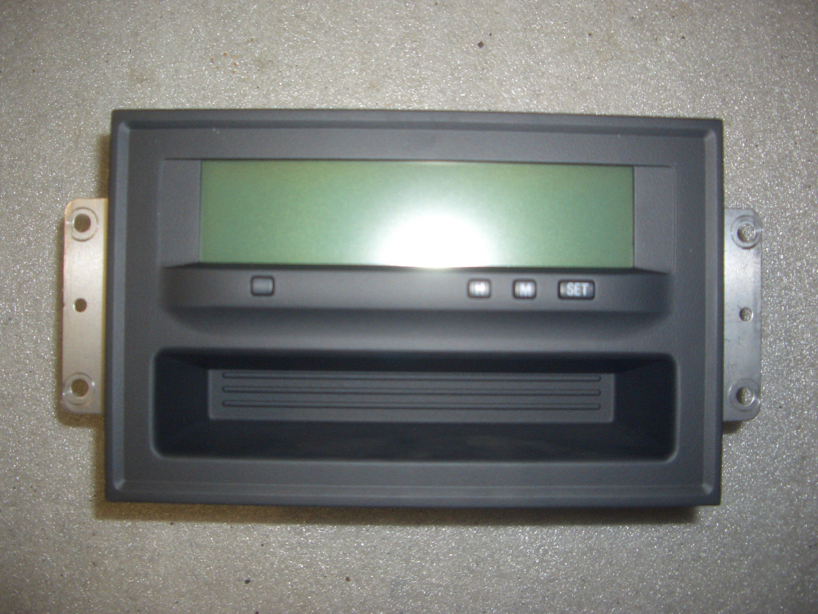

Так же споткнулся об это, поставил 2-дин голову, но теперь нет доступа к настройкам монитора штатного компа. Думаю заменить монитор на более простую модель с кармашком, у него кнопки управления присутствуют. Но как с совместимостью быть? подойдёт ли?

Всё просто. У меня стояла родная радива и двд-навик, я их убрал, спустил панель управления климой вниз, поставил 2-дин на то место и подключил, используя ISO-переходник.

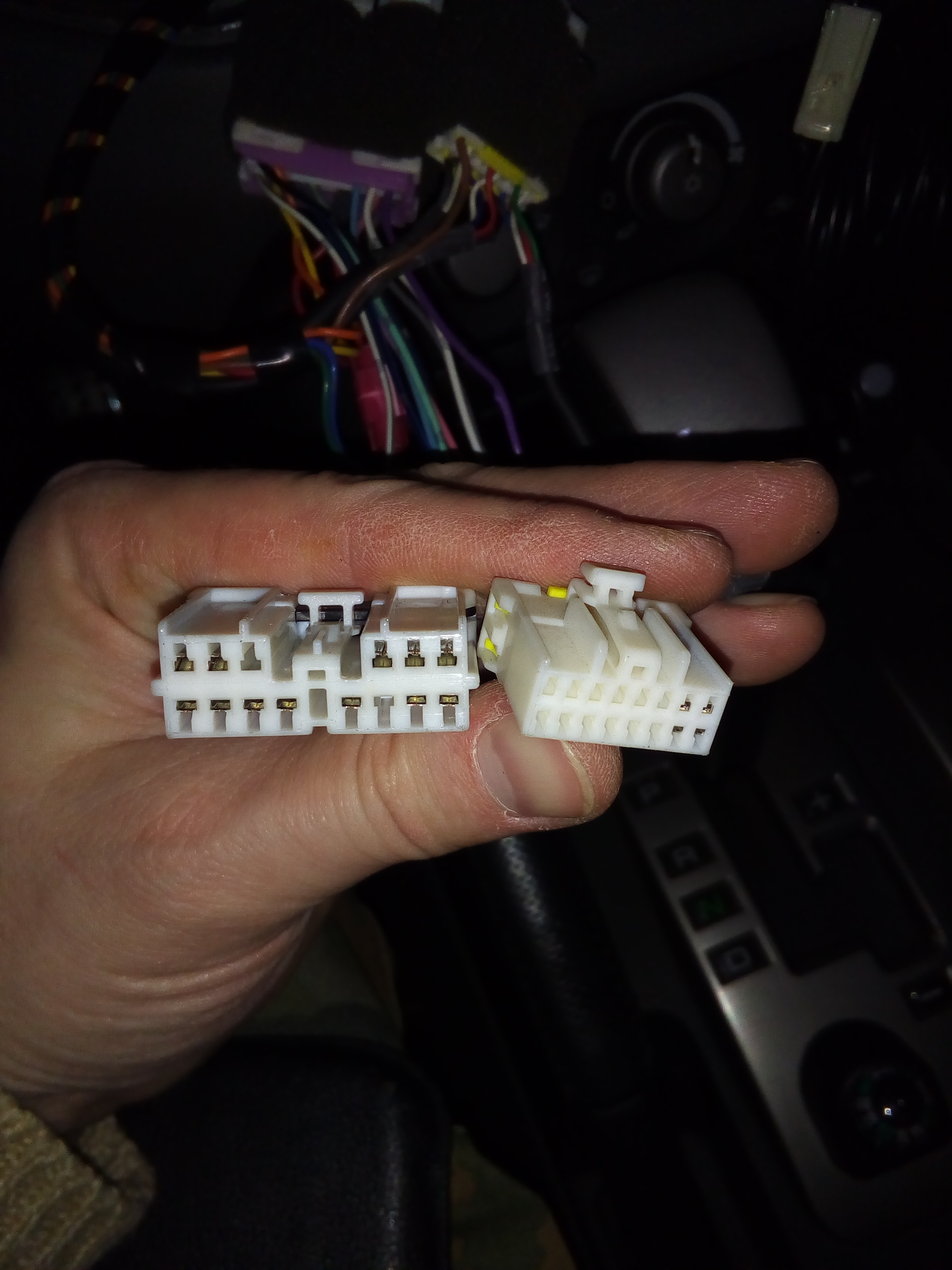

Хорошая штука. Но дело в том, что у меня какой-то умник порезал все провода на фишке, когда подключали магнитолу. Так что назад тяжело восстановить.(

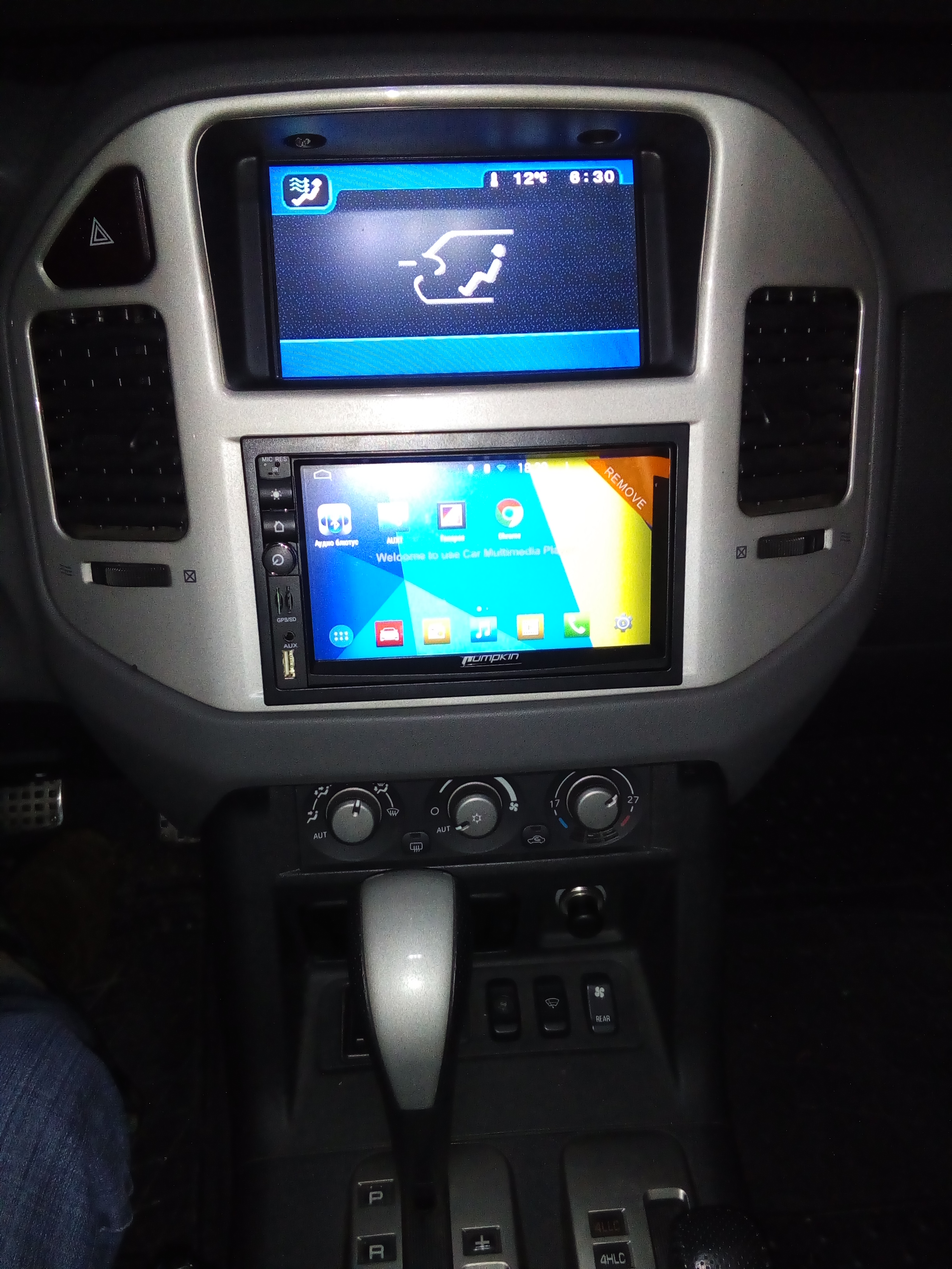

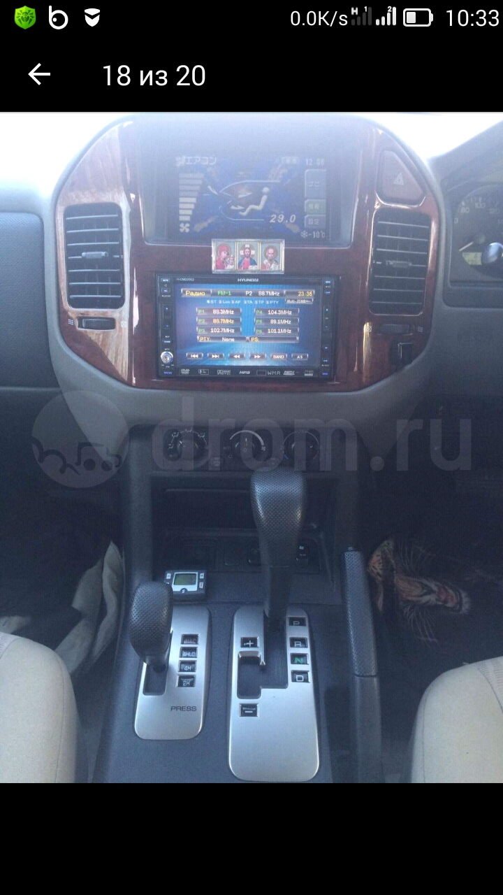

На первой фотке японский монитор - он сенсорный, поэтому управление осталось.
