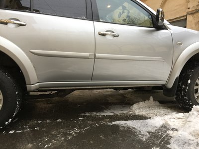

Наверное практически все прошли через ржавые штатные пороги-подножки?! Вот и я тоже столкнулся с данной фигней. Обратился по гарантии, мол приехал недруг Джарджавелий. Чтоб долго не расписывать, с заменой был послан, мы Вам покрасим, покрасили. Ввиду того, что они мне в принципе не нравились, было решено их продать. В итоге, не ставя на машину, проданы. Машина без порогов выглядит так

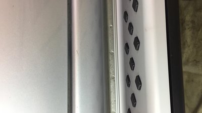

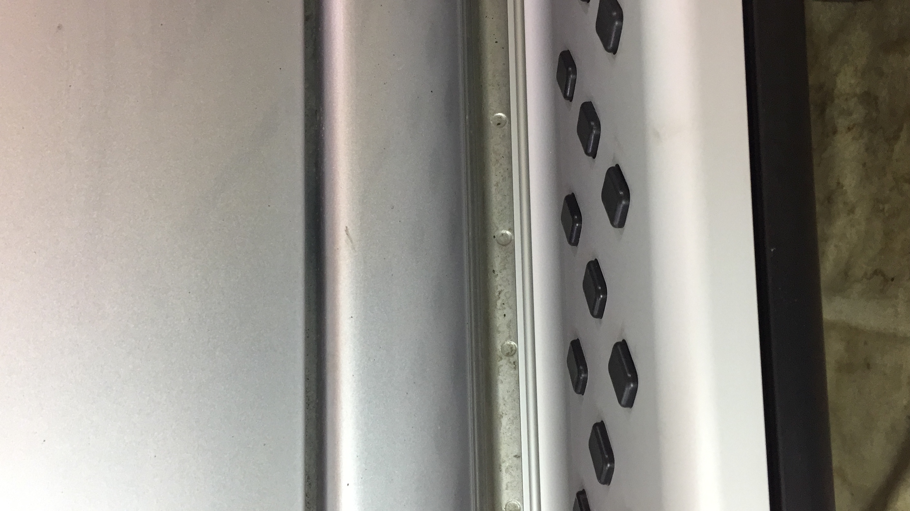

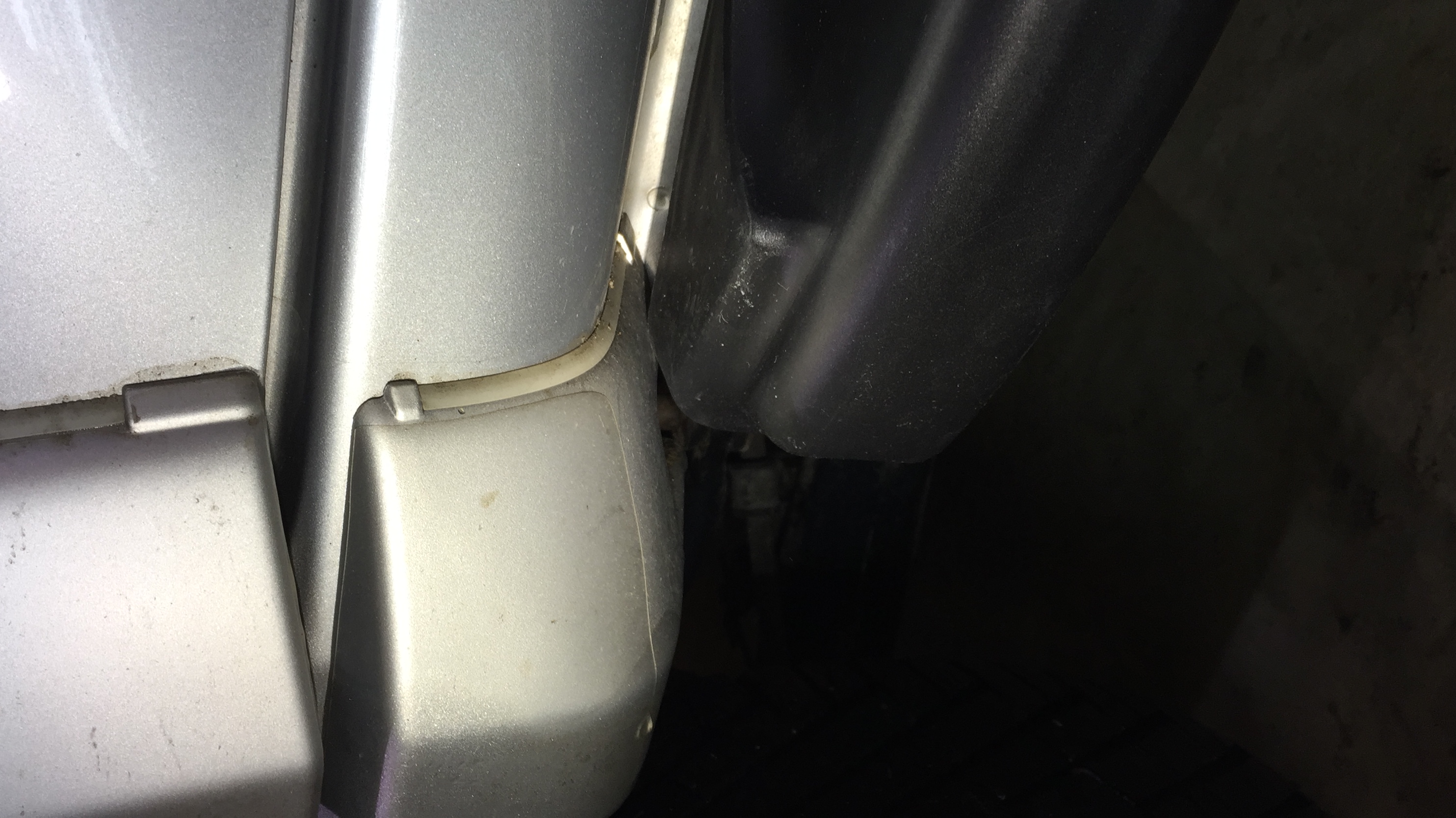

1.Зазор между кузовом
Мне не нравится. Считаю должно быть меньше. А Вы как считаете?

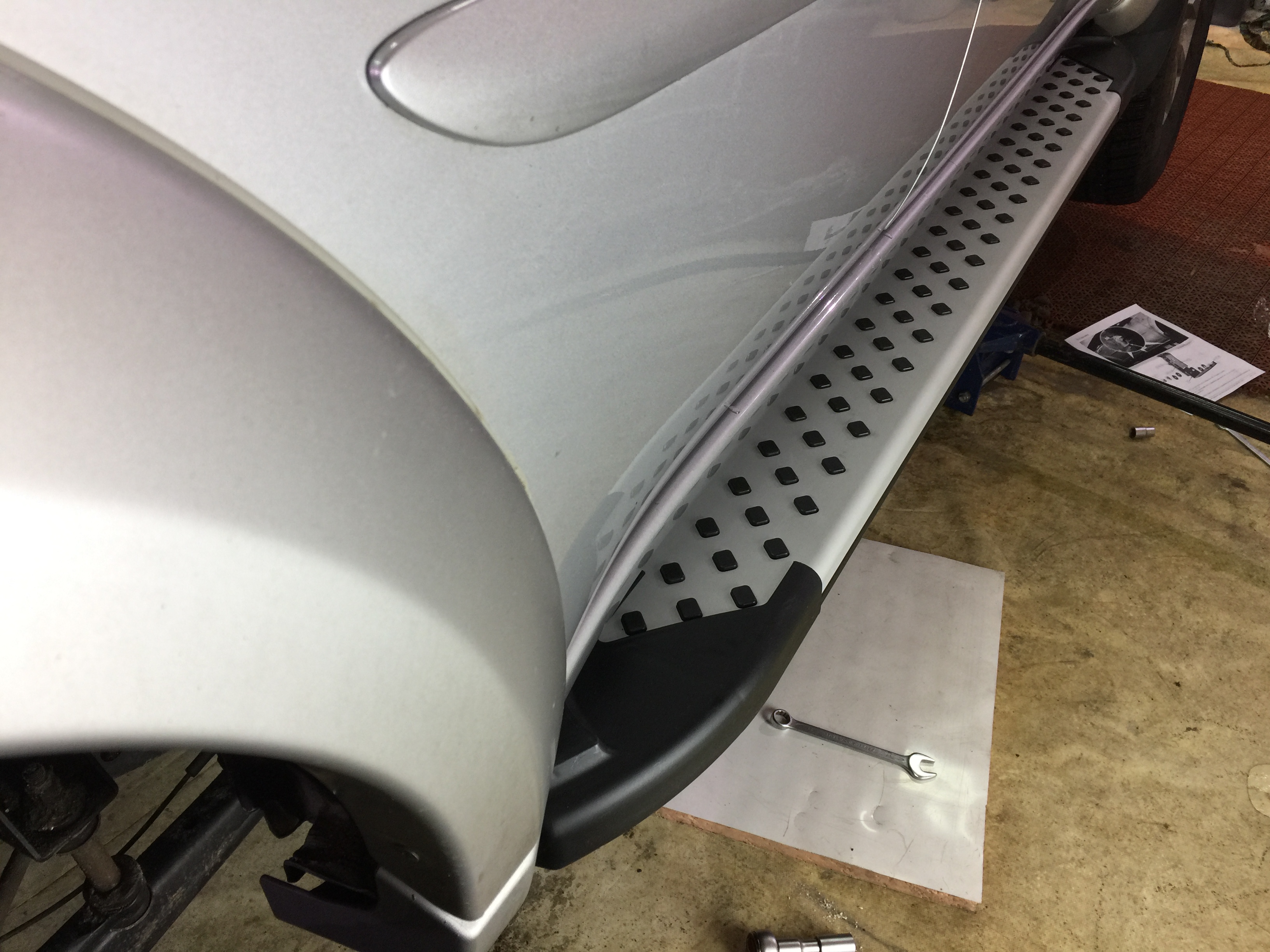

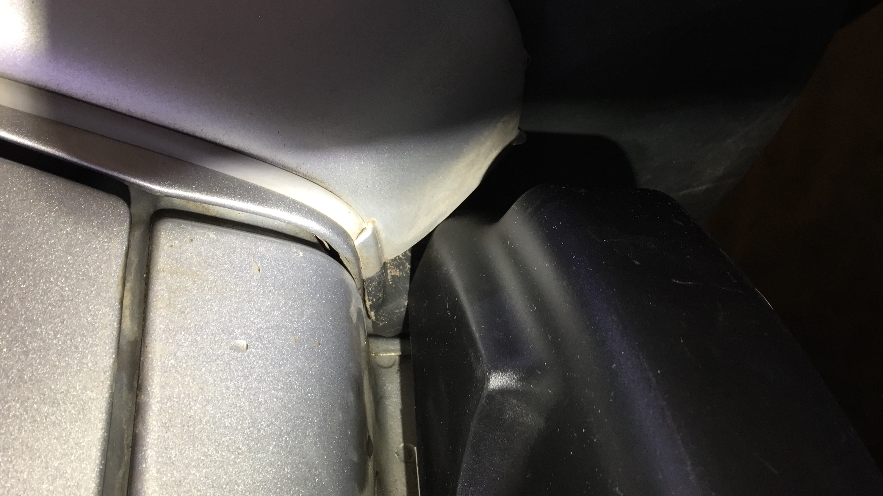

2. Передний и задний края упираются в расширители. Поднял по максимуму на кронштейнах, уперлись в расширители, но вроде и поднимать уже некуда.
Считаю это не правильно. А Вы, как?

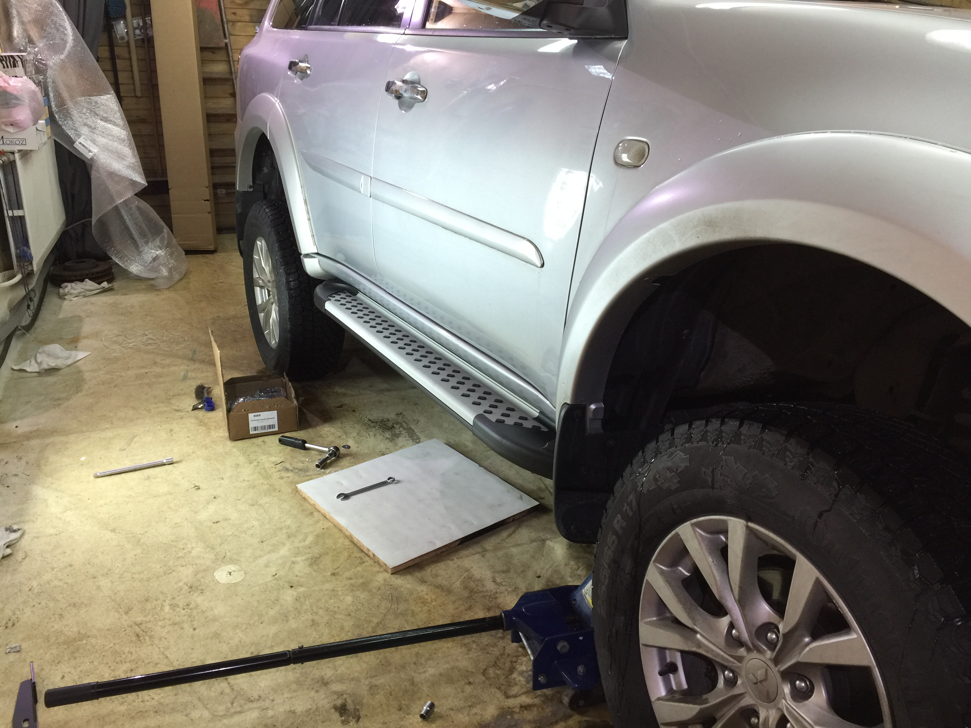

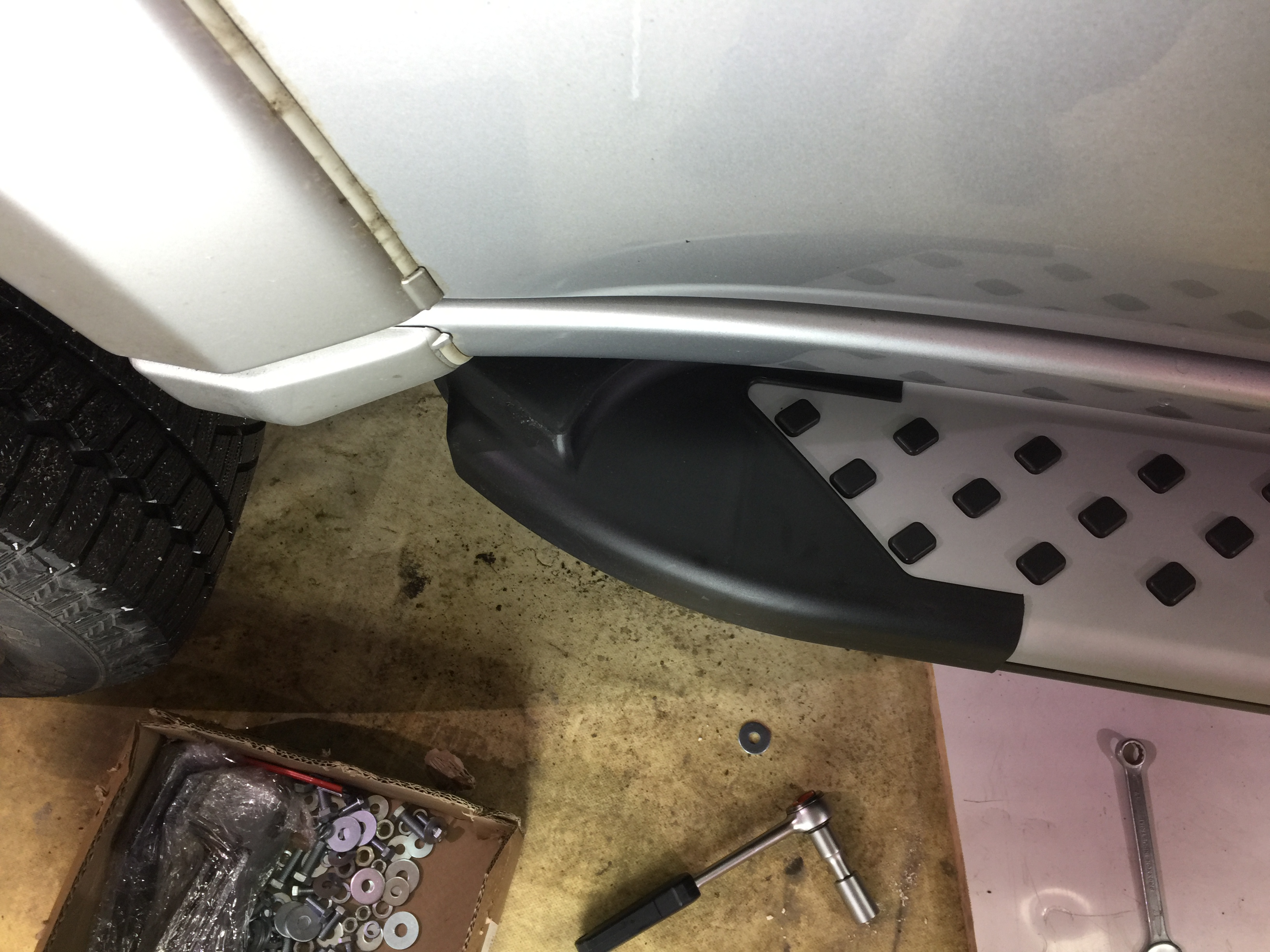

3. Вид сверху зона задней двери.
Мне кажется, что угол слишком острый, и в основном рабочей зоной будет именно пластиковая торцевая накладка. А Вам, как?

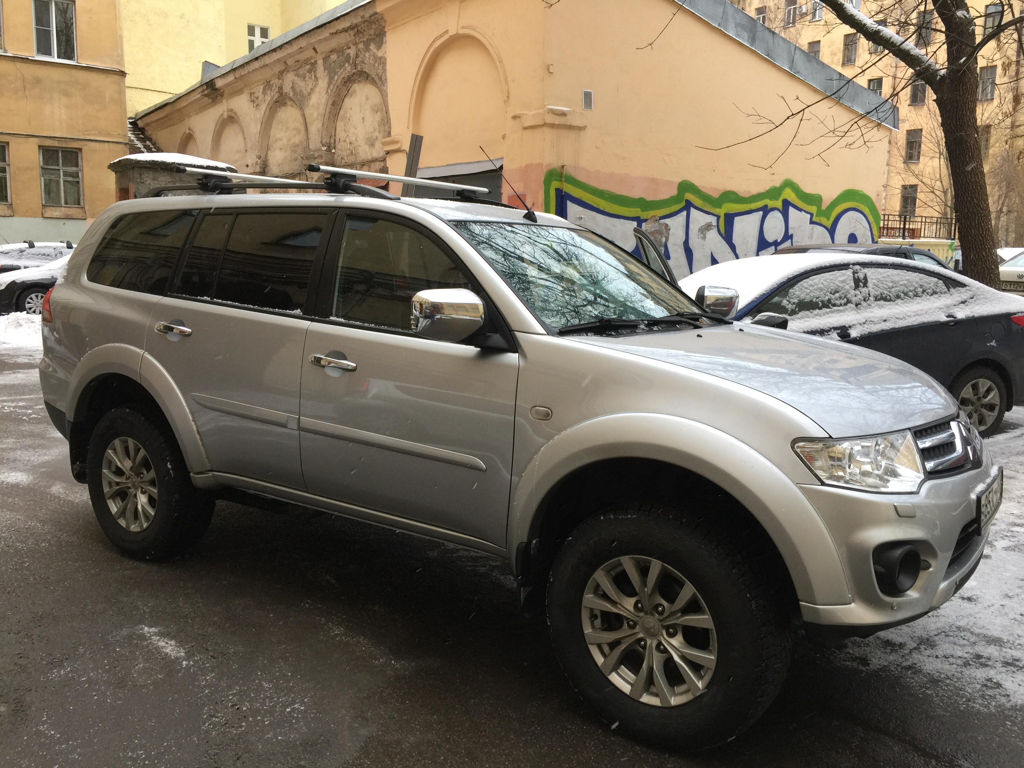

Общий вид

До кузова зазор не виден, если не заглядывать специально. До расширителей оставь зазор хоть мм 5, хоть порог и на кузове, а от вибрации тереть будет. А вот у задней двери порога кажется мало. В смысле не угол, а куда наступать.

По поводу тереть, и я про тоже. Если оставлять зазор, значит опускать ниже, в данном случае, соответственно увеличивается зазор между кузовом. Или, я думаю, нужно упиливать само тело подножки.

Крепеж погни лучше.

Там пластины 4мм толщиной. Куда гнуть? И в расширители уже уперлось.

А машина будет по назначению использоваться? Если да, то зазор нужен не меньше имеющегося, а то на первом перегибе подножки окажутся беззазорно вмятыми в кузов. Родные сделаны так, что при их деформации кузов не повреждается.
