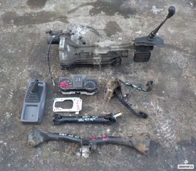

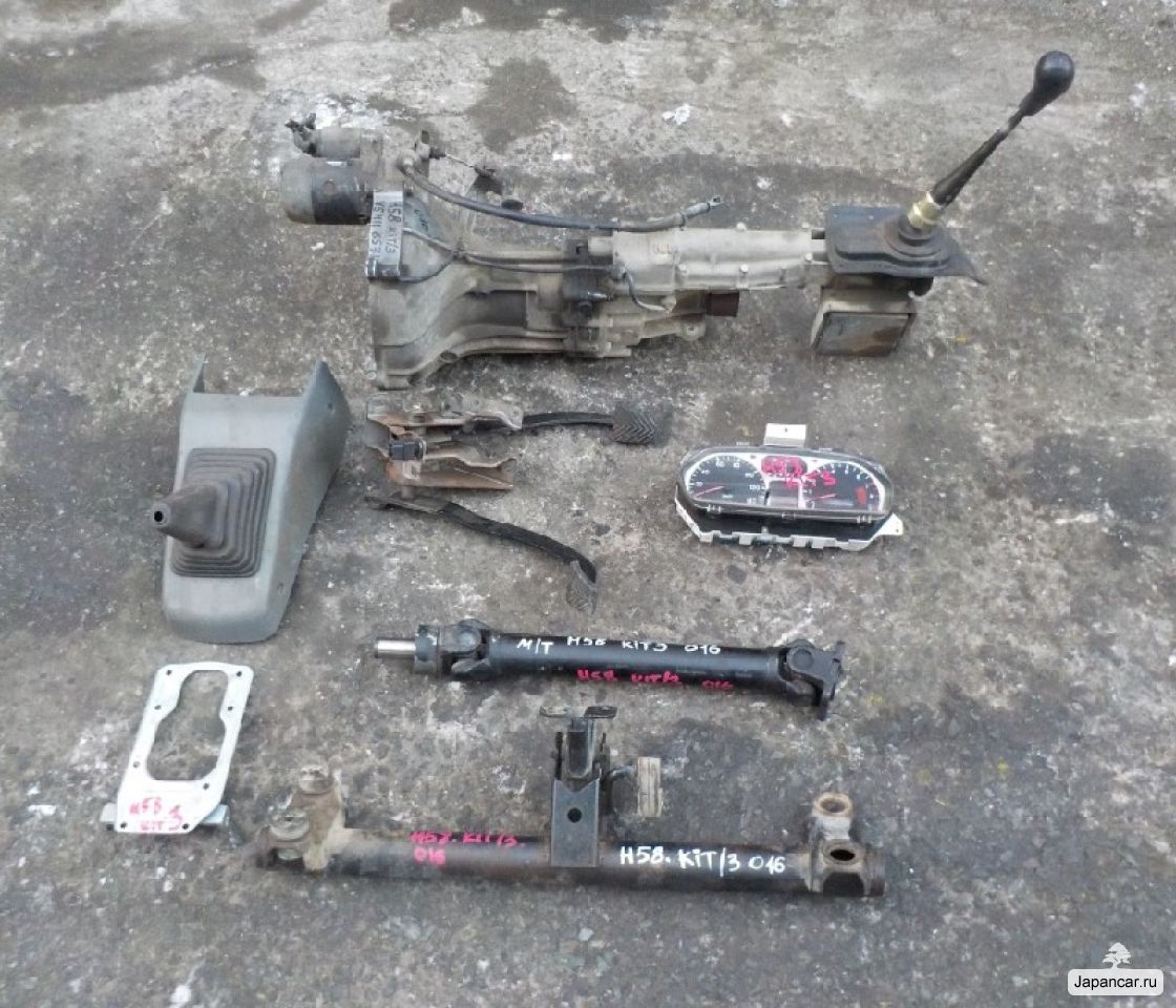

V5M41 во всех кузовах ставили H57A, H56A, H58A, H59A на турбовые.
На картинках видно отличие 41 от 11, на 41 два ребра вертикальных, на 11 одно ребро
Вот ссылки на эти два комплекта.
http://parts.japancar.ru/jc/view/parts/P529394539.html
http://parts.japancar.ru/jc/view/parts/P529394540.html

физрук, оба комплекта этих тебе подойдут, кожух в салоне разные (может отдельно придется искать) и перекладина под крепление коробки разные (оставишь свою, от автоматной коробки)

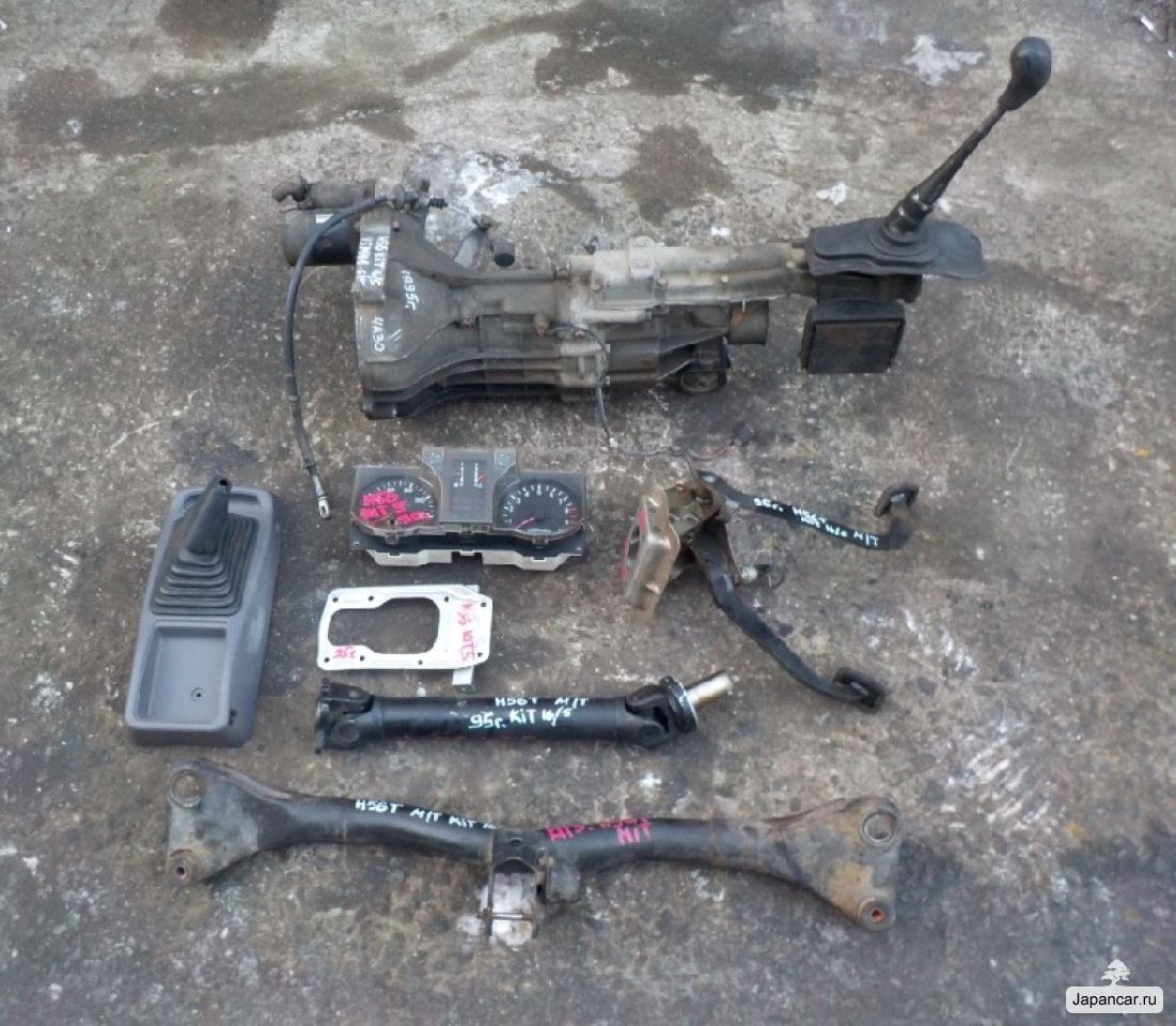

У тебя рестайловая приборка. На фотке с 11 коробкой дорестайловая. А на фотке с 41 - вообще от джуниора/56 мини, как у меня

Кстати, если ты выбираешь именно из тех двух комплектов, что на фото, то тебе придётся брать тот, что на V5M11. Так как 41 комплект - от старого мини/джуниора. Если возьмёшь его, у тебя не подойдут педали и консоль.

Консоль другая, да. А педальный узел от джуниора (в H57A и H56A одинаковые педельные узлы) встает с точностью до крепежа на послерестайловый мини H58A, только кнопки педали тормоза разные.Lyset писал(а):Если возьмёшь его, у тебя не подойдут педали и консоль.
