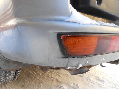

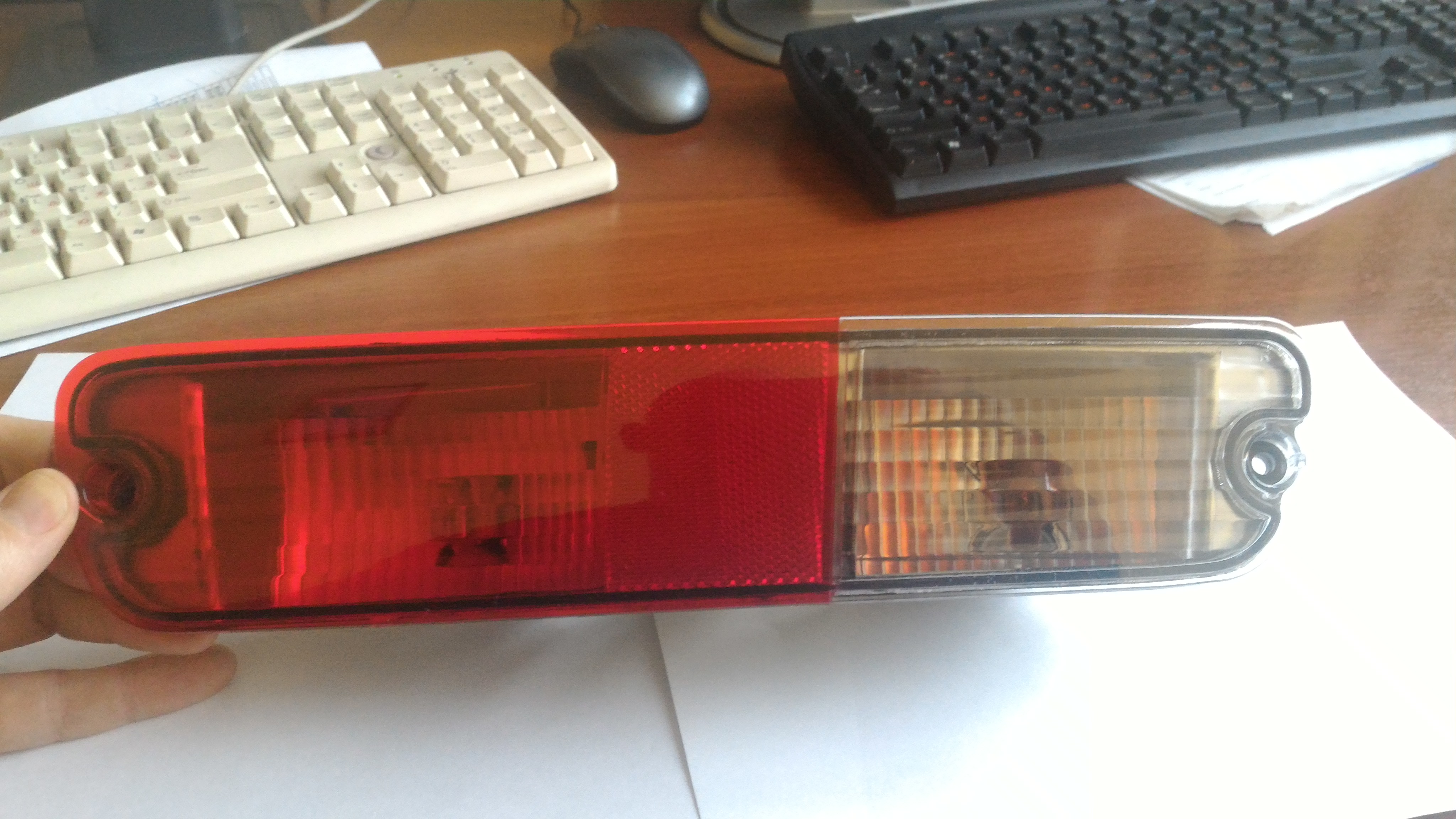

Всем привет )

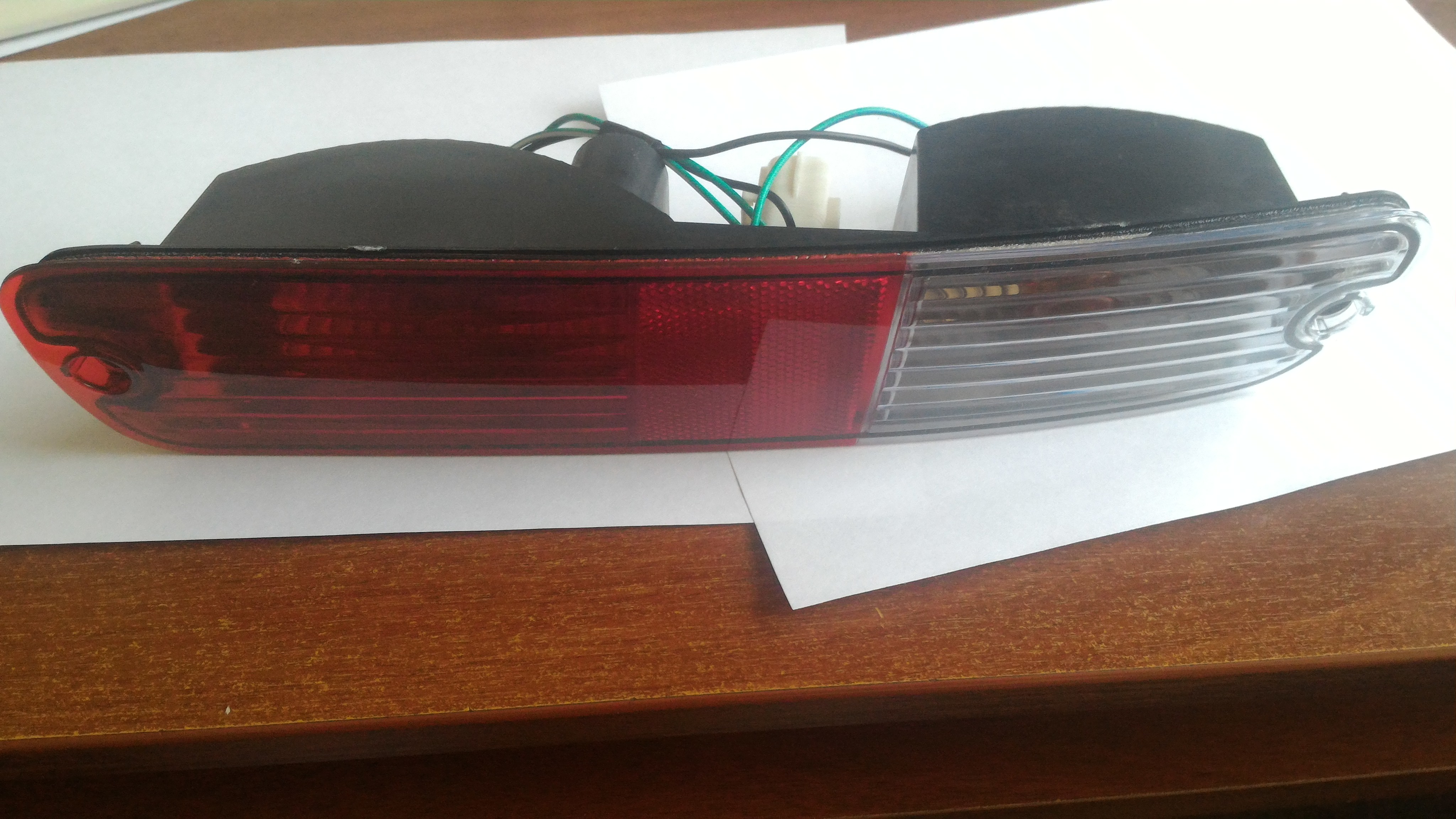

На днях вытаскивал из "снежного плена" Прадика, лопнул трос и этот трос разбил мой задний фонарик в бампере. Посмотрел, что есть в existe и среди прочего мое внимание привлек фонарь производителя Jorden (артикул JHMB4-1-013R) стоимость чуть более 500 рублей. Попытки найти в сети отзывы или фото не увенчались успехом. Вот, хочу поделиться.

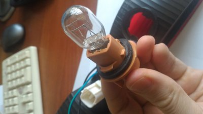

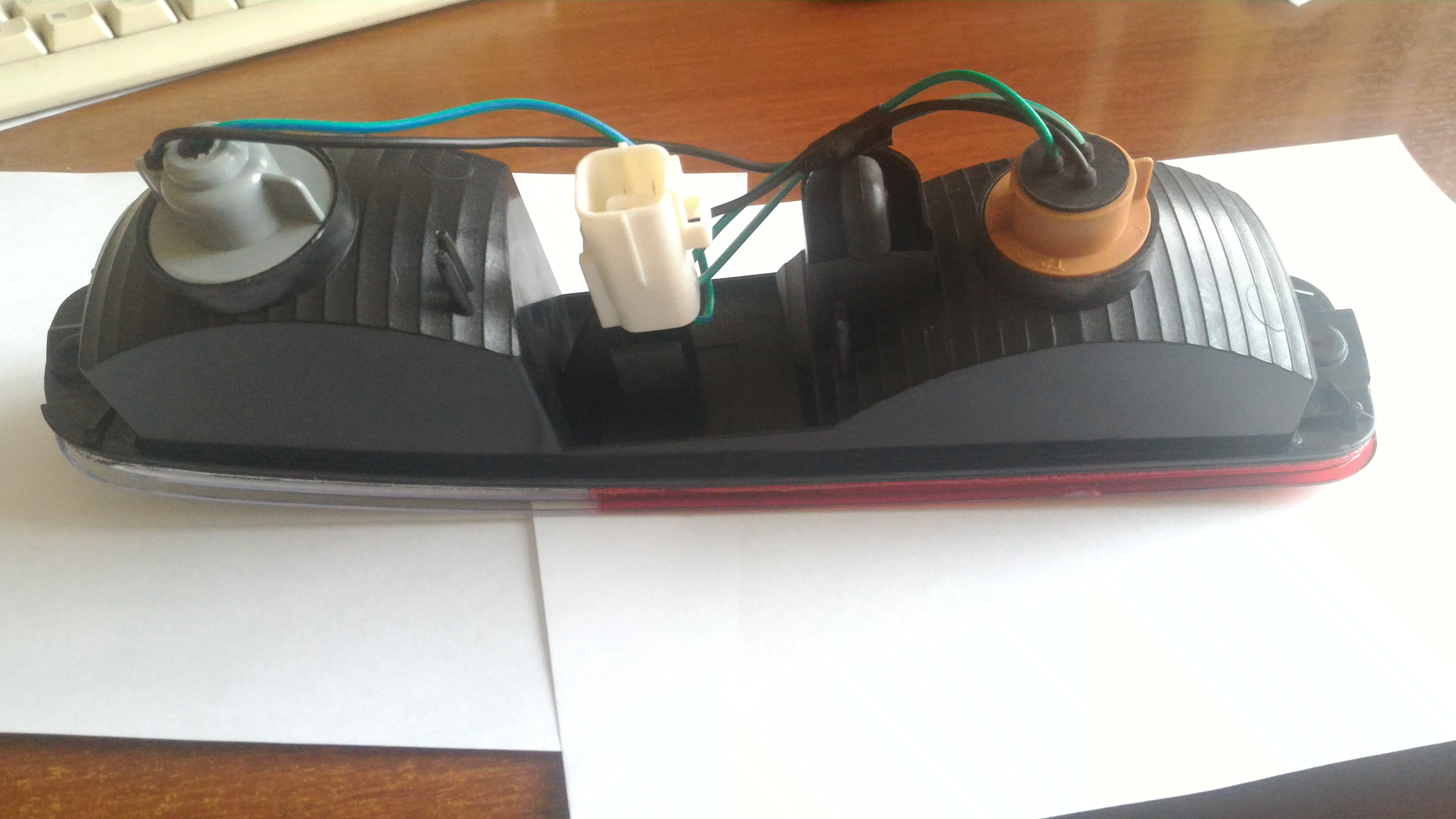

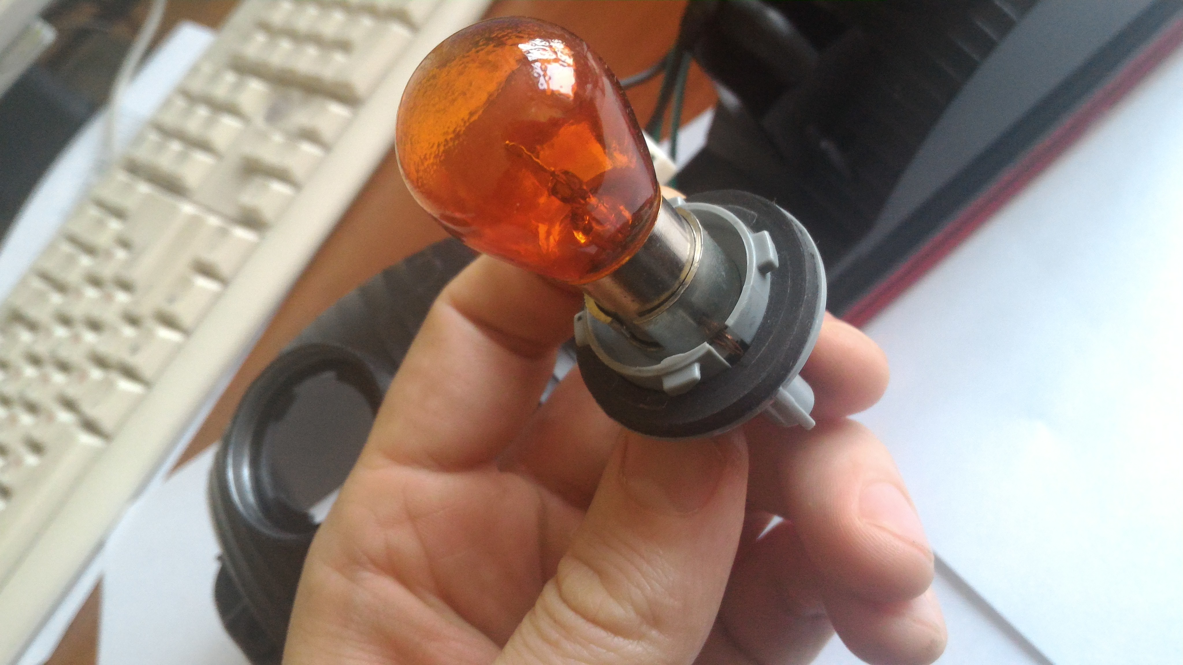

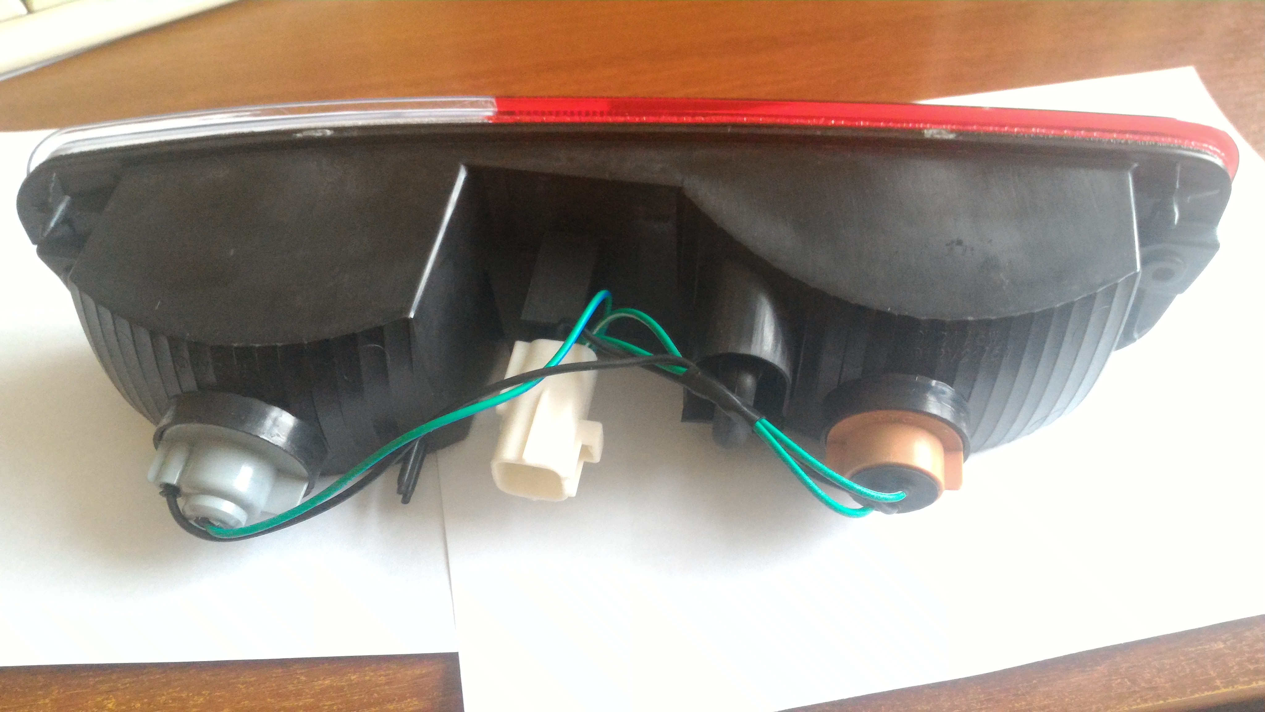

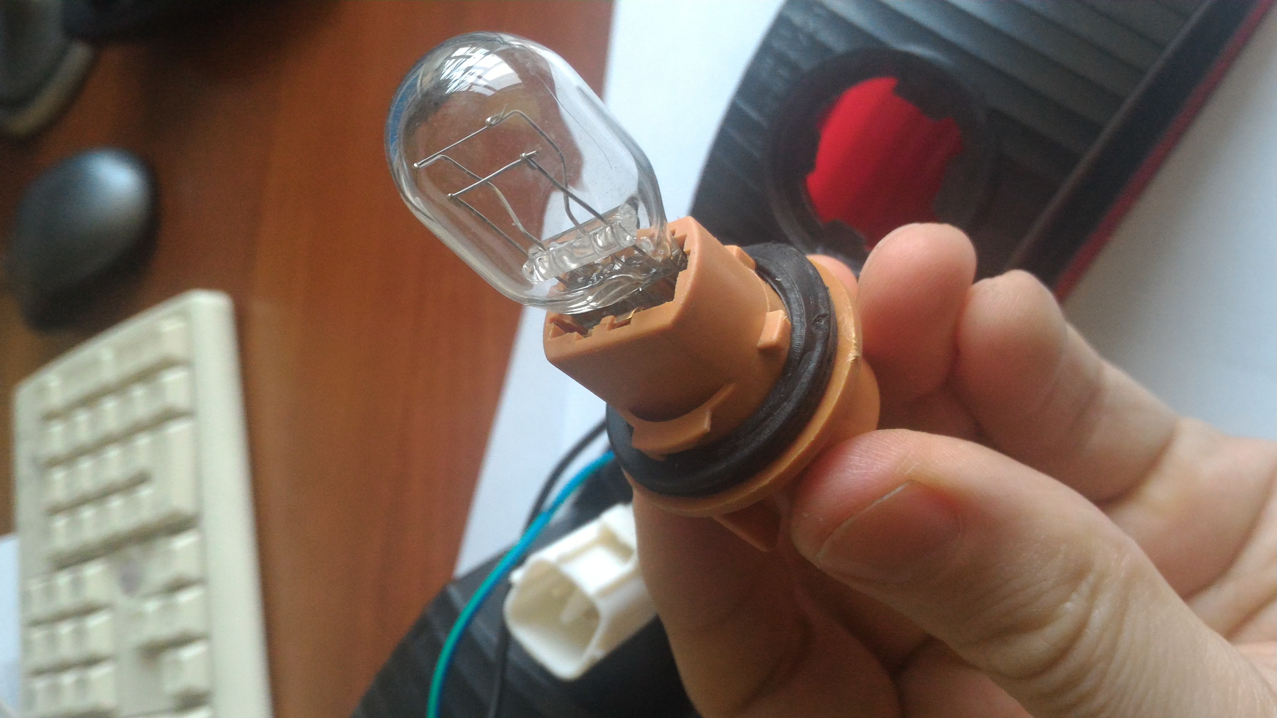

Предположительно, должен был прийти голый китайский фонарь, кое как склеенный на коленке. А оказалось не так) Нет, фонарь, конечно, китайский, но весьма приличного качества. Самое интересное, что он пришел в сборе с проводкой и лампочками. Не понравилось, как сделаны уплотнители на патрончиках и контакт массы на лампе поворота. Хотя критичного ничего нет.
Еще заказал топливный фильтр Kolbenschmidt (50 014 338). Уж очень любопытно, что там внутри за 166 рублей. Придет - распилю )))
Фото комментариев не требуют )

Какой тип цоколя лампы заднего хода, как в переднем габарите? И стопаря тип лампы? В родном фонаре такие же были лампы?

День добрый. Вопрос такой. По этому номеру экзист выдает Фонарь в бампер задний правый кор, красный а на фото красный и белый. У меня в бампере стоят заглушки хочу поставить фонари но подойдут ли эти? Паджеро 3 2004 год. Если кто ставил отпишитесь. Спасибо !

Лампа стоп/габарит W21/5W, лампа поворота -py21w. В оригинальном фонаре такие же лампы. Фонарь полностью идентичный оригиналу. По цвету фонарь красный с белым.

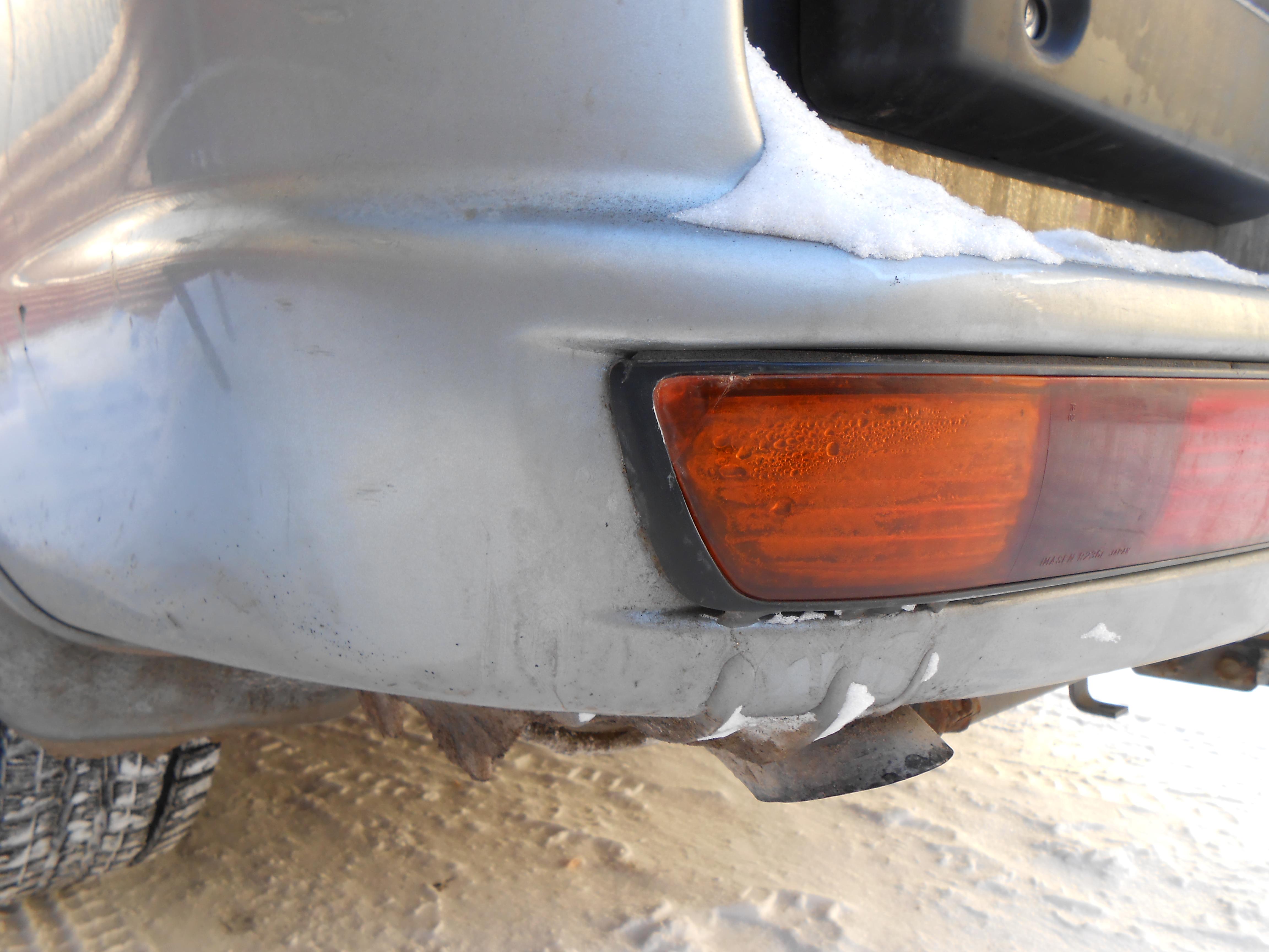

Это на рестайлинг ,а дорестайлинговые есть по такой цене ?? А то у меня на обоих фонарях окантовка обломана(где стекло желтого цвета) , пред.хозяин таким образом вытаскивал его из бампера ,как в книжке написано ,поддевая отвертку под окантовку,ну и всю ее обломал((((.
Вот и думаю.Б/у оригинал ,или Тайваньские поставить .кто-нибудь себе покупал Тайваньские фонари в бампер ??? Если да,то напишите как они в эксплуатации .и какого производителя покупали .

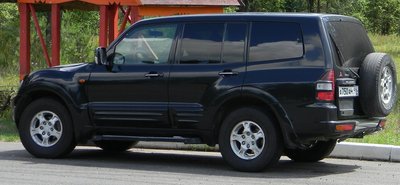

А на дорестайле разве не такие были? На рестайле стало крепление под болтик и цвет красно белый. Дорестайловые просто защелкиваются. По крайней мере по каталогу фонари, которые я указал ставились с 2001 по 2003.

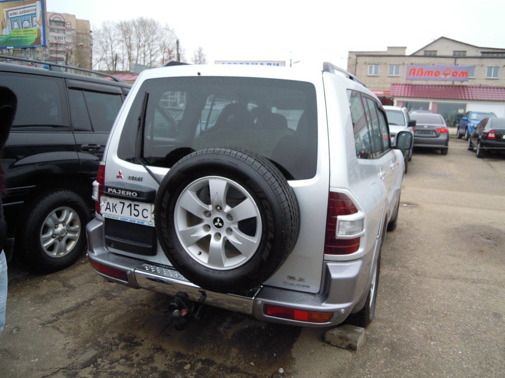

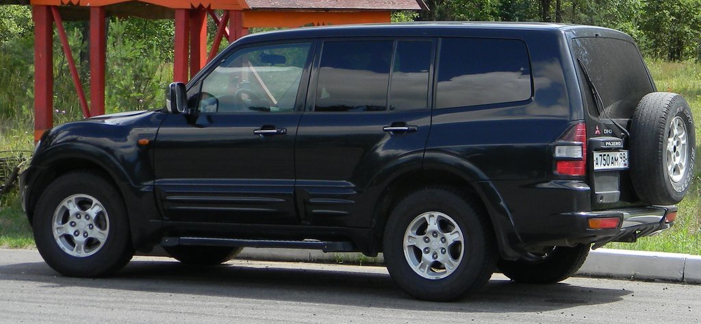

Формально да. Не поспоришь. Но я таких задних бамперов в штатной комплектации ни разу не видел...
Может какие-то чисто японские редковстречающиеся варианты...
На обычном дорестайле вставной фонарь примерно размера до оранжевой части. И там точно никогда не было поворотников.
Даже чисто японские паджеры имели там лишь фонарик заднего хода, но не поворотник.
В общем, интересно было бы взглянуть на такое фото с хорошим разрешением дабы оценить, не "колхоз" ли на фото.

Любопытно услышать Евгения56 ) Какие у него фонари. Но для себя, похоже, разобрался. Открываю дром, отбираю паджеро 2001-2002 гв., руль "левый" - фонари длинные (с поворотником), ставлю руль "правый" - фонари, про которые говорите Вы. Вроде логично ) Европейский закон о дублирующих фонарях подразумевает и указатель поворота.

Возможно вы и правы...
Правда, я полистал гугл, нашел тока одну фотку Паджеры-3 с такими фонариками ((

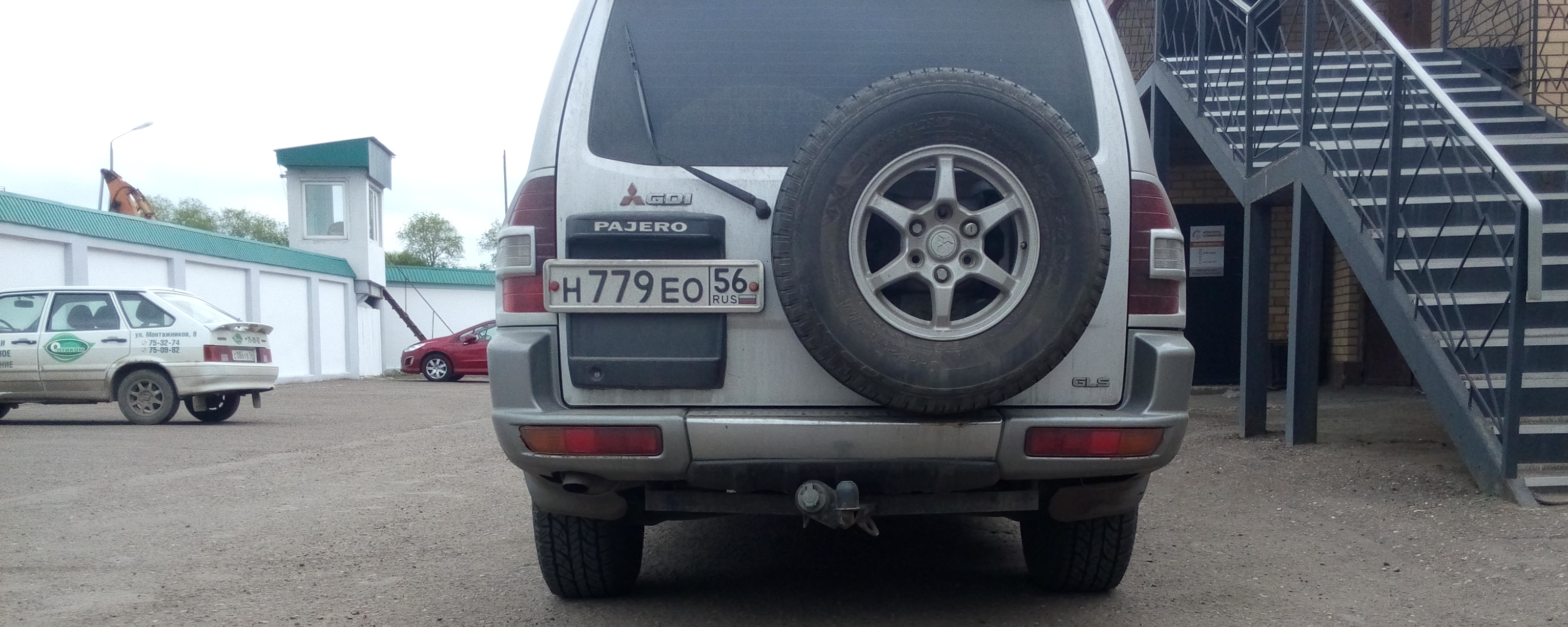

У меня такие же фонари ,на фото видно что края пластиковой окантовки отломаны, из-за того что ,когда снимали эти фонари,поддевали отверткой (((syslogger писал(а):Дорестайл же? )
