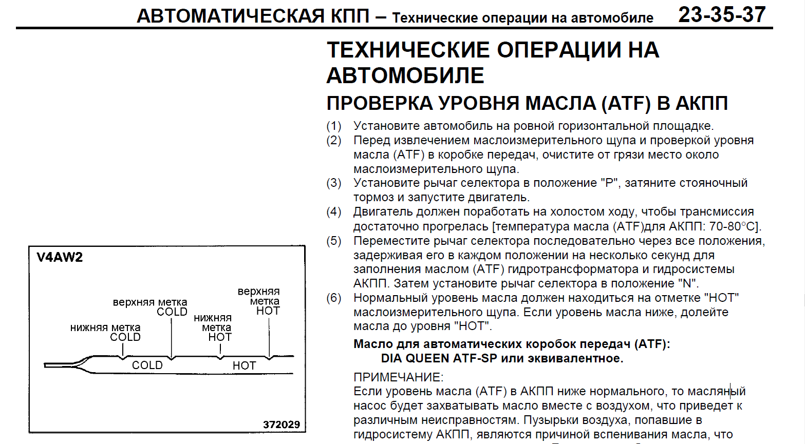

Не надо ничего придумывать! Давно уже есть инструкция.

Блин, ребята, если бы у меня совпадало с мануалом или факом, то я бы вопросы не задавал.
Почитайте внмательнее, что происходит:
на холодной уровень выше, чем на прогретой! По мануалу всё наоборот.
stepan1971 писал(а):Уровень масла в акпп проверяеться на заведеном моторе.
Так и проверял! Мотор заведён, включен на N (честно говоря, разницы нет между Р и N, уровень одинаков).

Дима, измерять нужно только на заведённом двигателе.
На холодную если мотор не заведён уровень всегда выше горячей отметки.
Так же следует учесть что как только завел, уровень масла упал, но в трубке щупа на стенках много масла которое будет "мазать" щуп и показывать неправильный уровень. Что происходит всегда если проверять уровень сразу после пуска двигателя.
Скорректируй на прогретой, и не имей голову. :)

SNOOPER писал(а): Дима, измерять нужно только на заведённом двигателе.
Ё-маё!
Дык непрогретый тоже заведён должен быть! А я на заглушенном мерял... ::-|: :*JOKINGLY*:
SNOOPER писал(а):Скорректируй на прогретой, и не имей голову.
Логически я тоже к этому подходил... Но решил переспросить...
Блин, как хорошо с МКПП-шной палкой. Проще, надёжней, понятней, удобней :*WALL*:
Спасибо, Саш!
