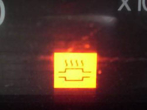

Чек и перегрев катализатора. Сегодня поездил вроде прошло,перед этим скинул клемы.
Димаhbr
Сообщения: 24
Зарегистрирован: 10 июл 2015, 12:13
Двигатель:: 6G72 SOHC 12 Valve
Откуда: Комсомольск на Амуре
Re: Хлохнет мотор
Сообщение Димаhbr »
Вот такая лампа рядом с чеком

В схемах даже лампы такой нет .... даже не знаю что сказать. Я бы чек считал. Он у Тебя лампочкой по идее должен считываться, ездить никуда не надо. От него плясать.

Катализатор по-моемй
