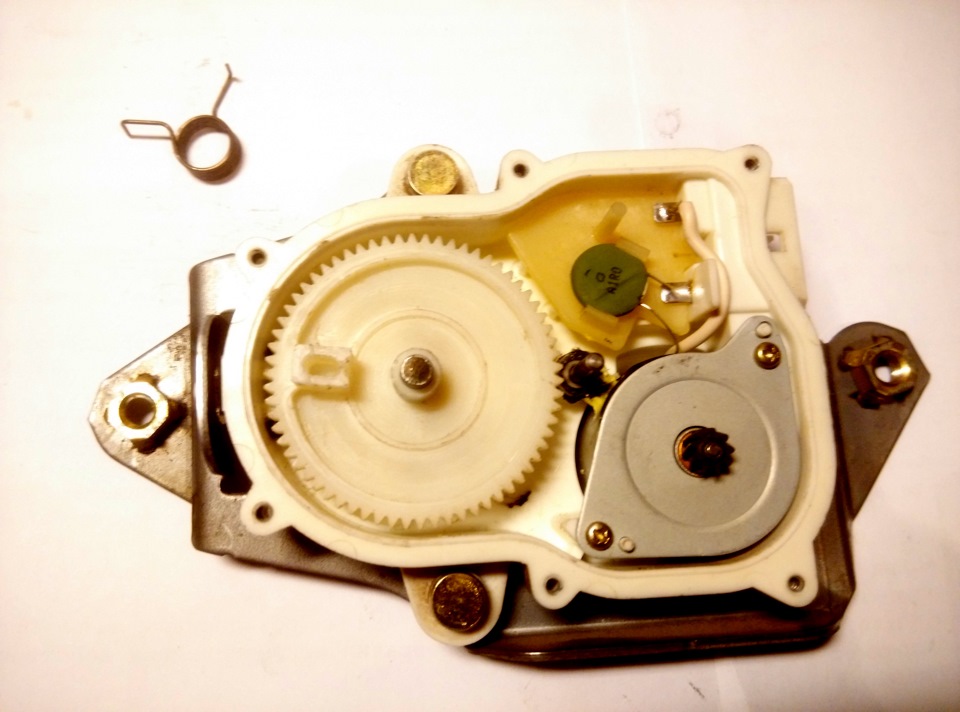

Добрый день.Задняя пассажирская правая дверь.Снял механизм замка.Когда разобрал то понял что причиной клина стала круглая пружинка с двумя концами которая слетела с места и застряла между шестернями.В каком положении её вставить обратно? Может есть у кого фото? Спасибо.

Сломались зубья на шестерне.Новый механизм стоит 160 баксов.Поставил универсальный за 5.
