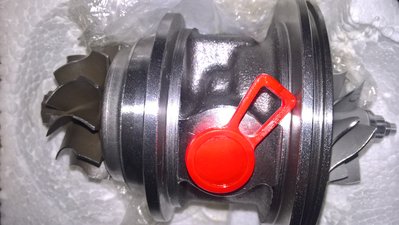

Заказал я кадридж, буду эксперементировать
после долгой переписки с немцами выяснилось следующее, кадридж китай ))) но, отбалансирован сразу с завода, у если что у немцев тоже типа есть стенд. Дают гарантию два года. Думаю если за два года не умрет, то и работать будет. Искал подобный на али, ибо китай все равно нам ближе, чем немцам, не нашел. На али откровенная залипуха какая то продается. От немцев ценник получился 12600 с доставкой в рф, с али 7200 просят.
Как приедет, сделаю фото.

Немец умник, у него на фотках везде один и тот же снимок )) типа образец

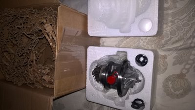

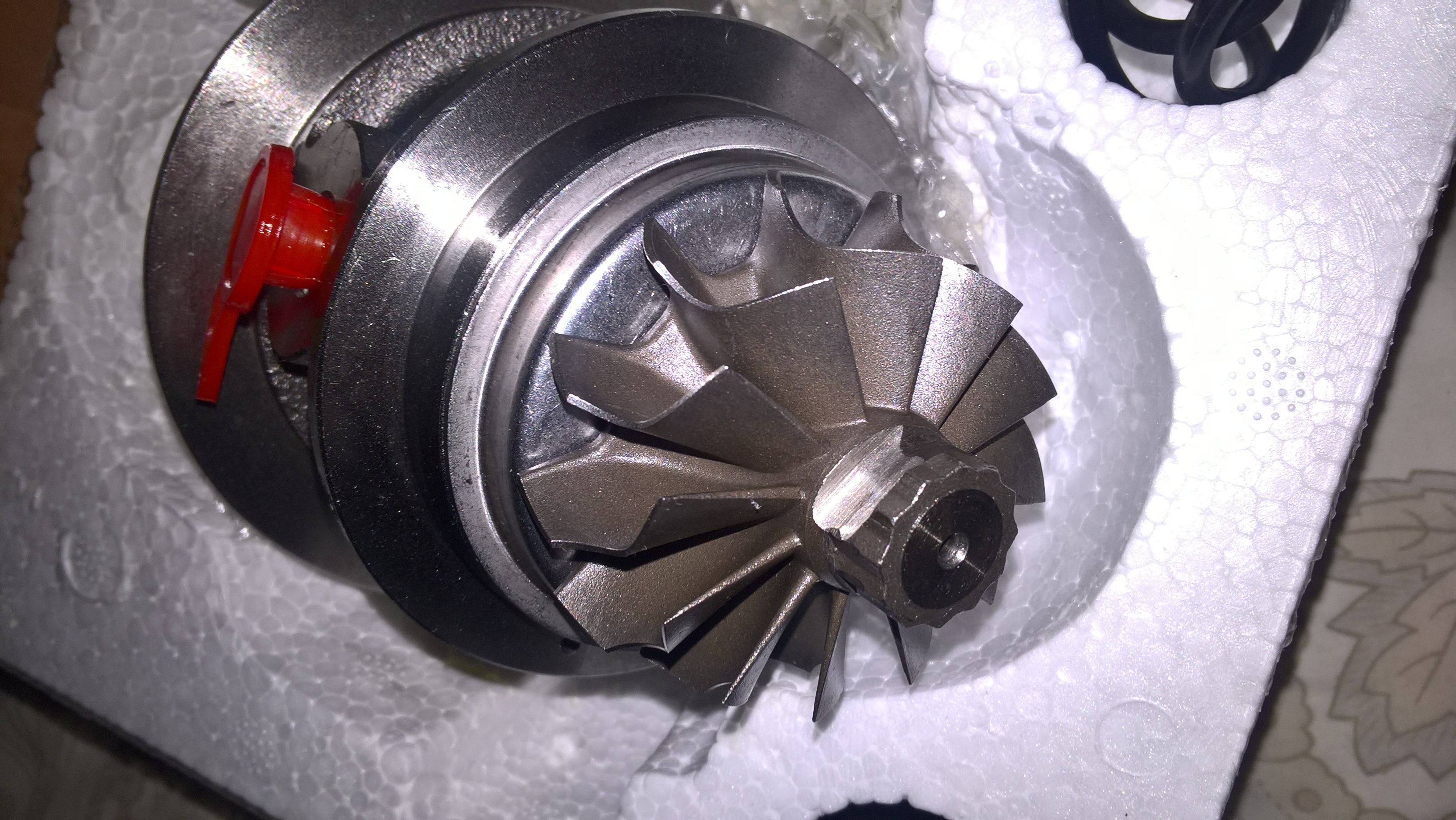

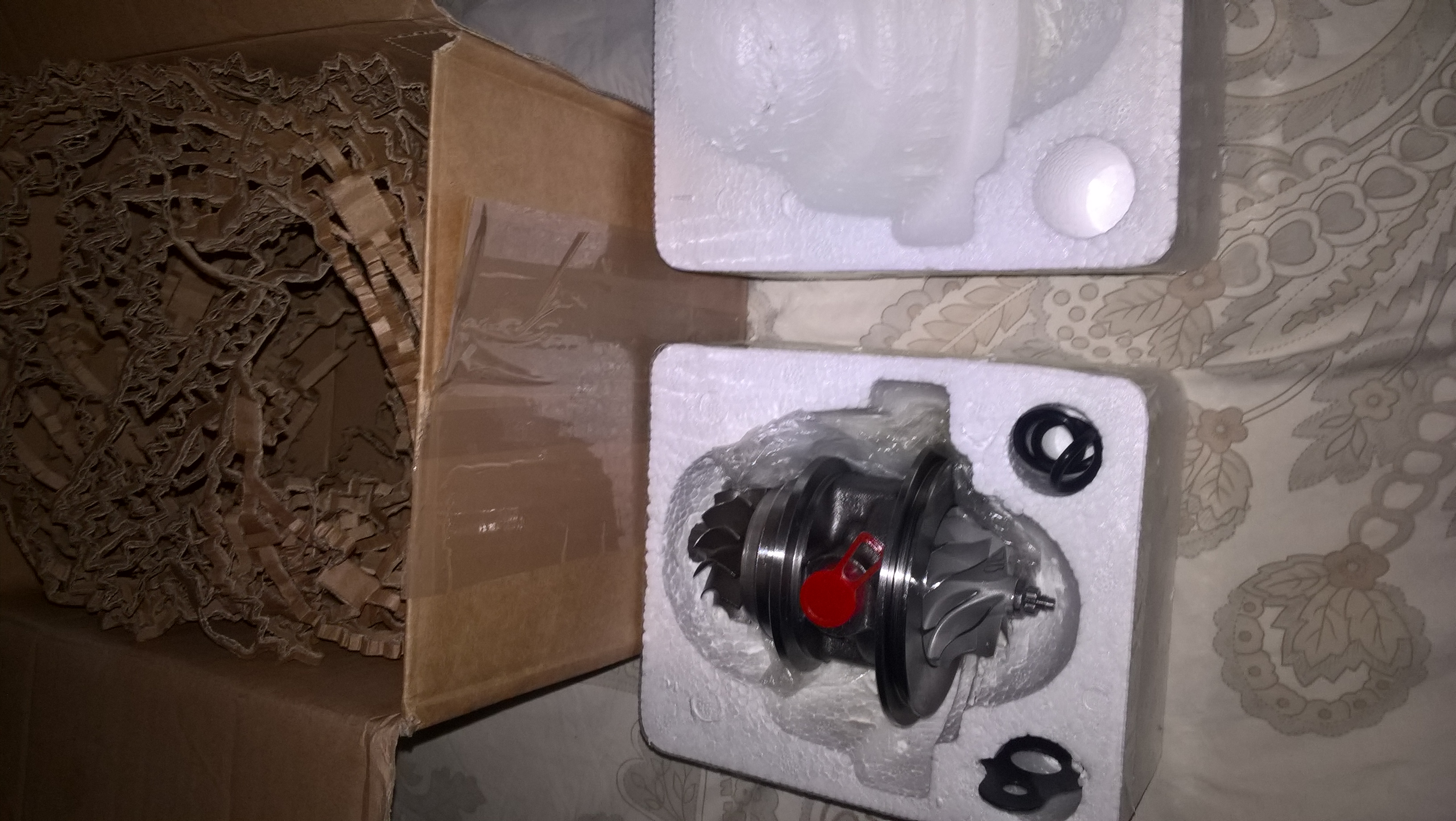

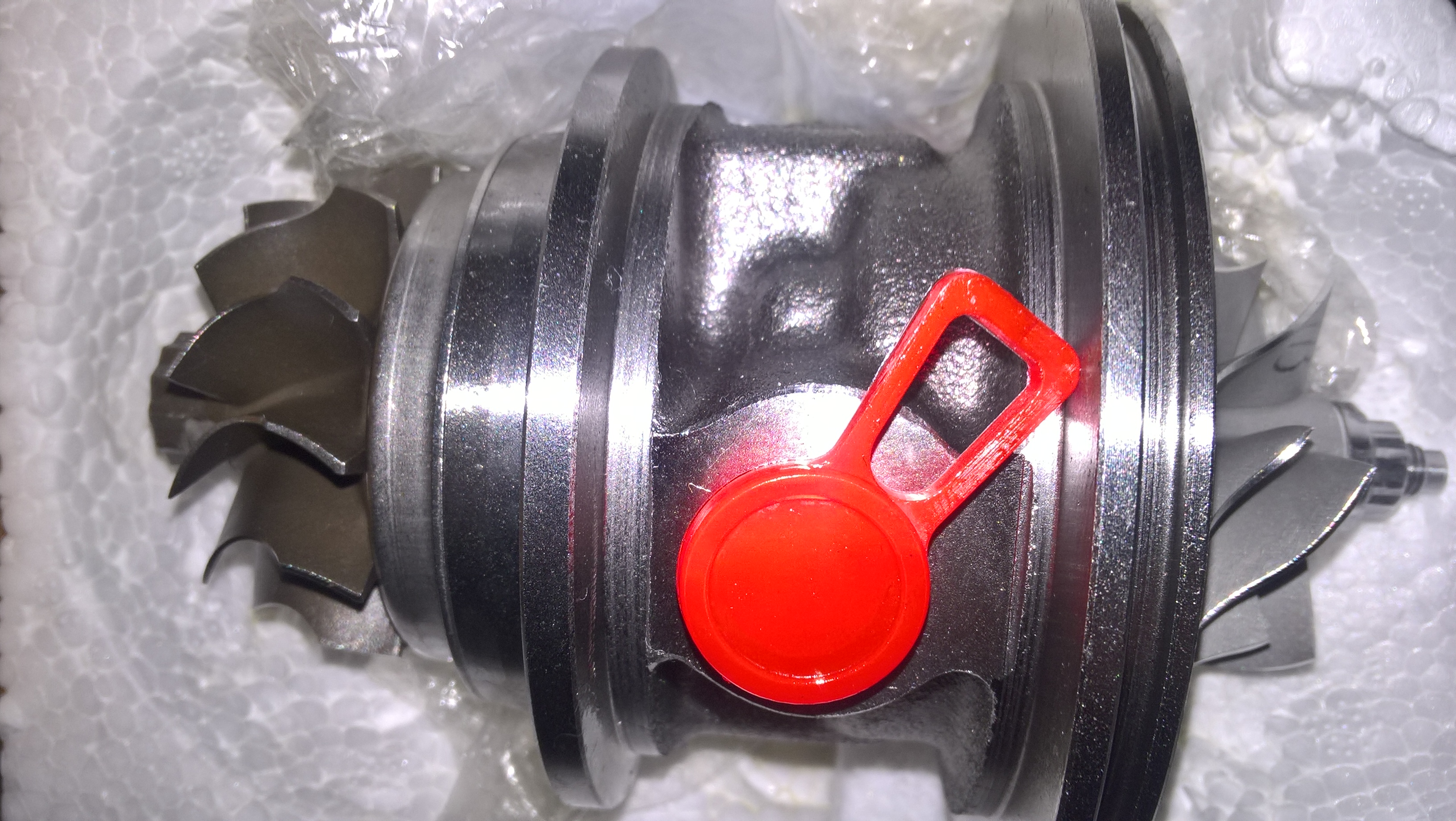

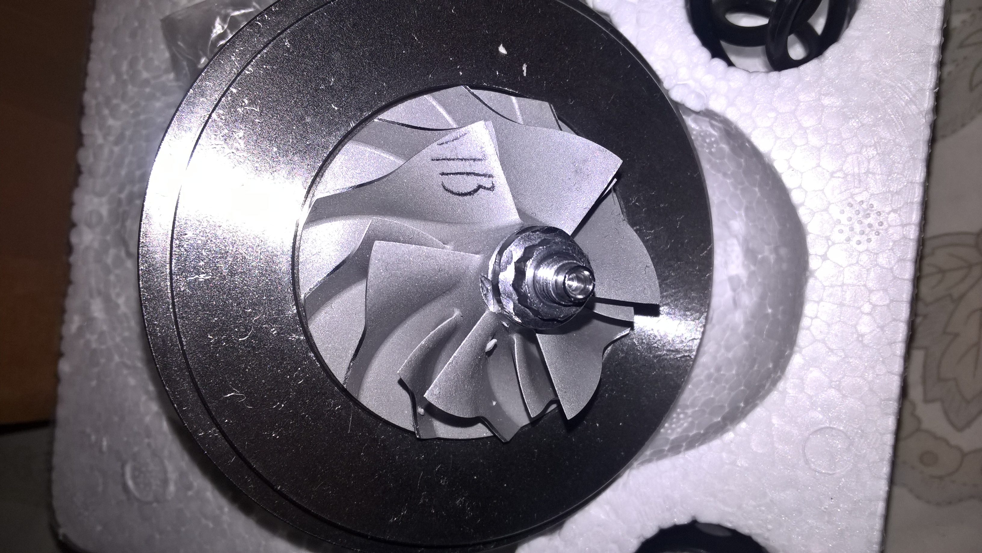

Пришло наконец то, по германии dhl, по россии рашн поста. В общем все очень достойно. Упаковка, прокладки есть, металл на как демо фотках, балансирована, люфтов нет. Охлаждение масло. В общем если есть вопросы, пишите. Ставить буду через неделю, но видно что заводская поделка.
