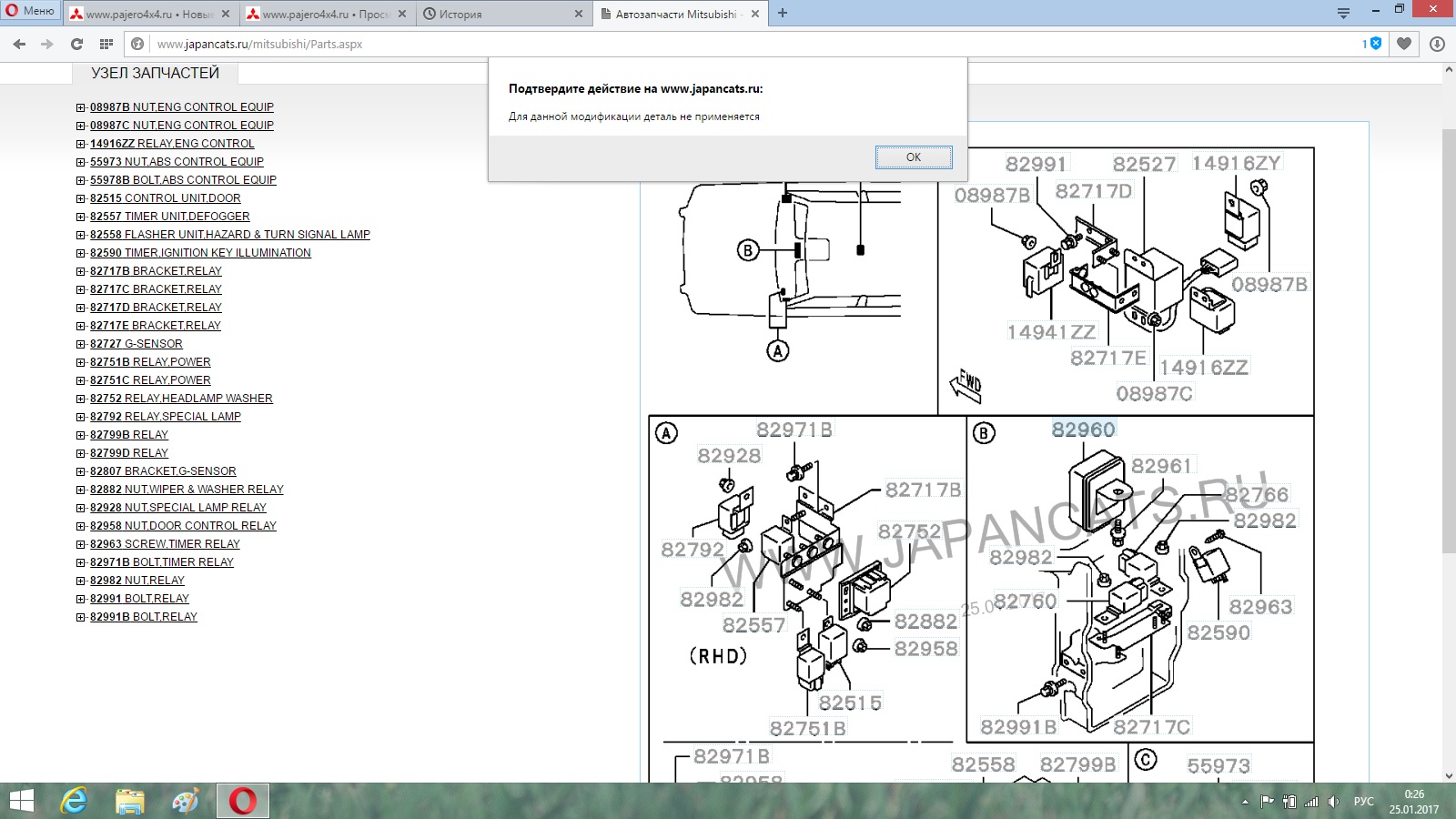

Саш, а антисефт там че - просто оралка?
82960 CONTROL UNIT,THEFTPROOF
MR213372 01.09.1995-03.05.1996 GNXML6;GRXML6
MR309668 01.06.1996-03.05.1997 GNXML6;GRXML6
смотрю онлайн, не по АСА, поэтому и спрашиваю.. а вроде разобрался - по году не проходит?

Ага и правда. Но Я на jedip.ru смотрел, екзист задолбал паролями. Ну значит, поиску вообще повезло.SNOOPER писал(а):Да вроде онлайн все нормально отсекает.
