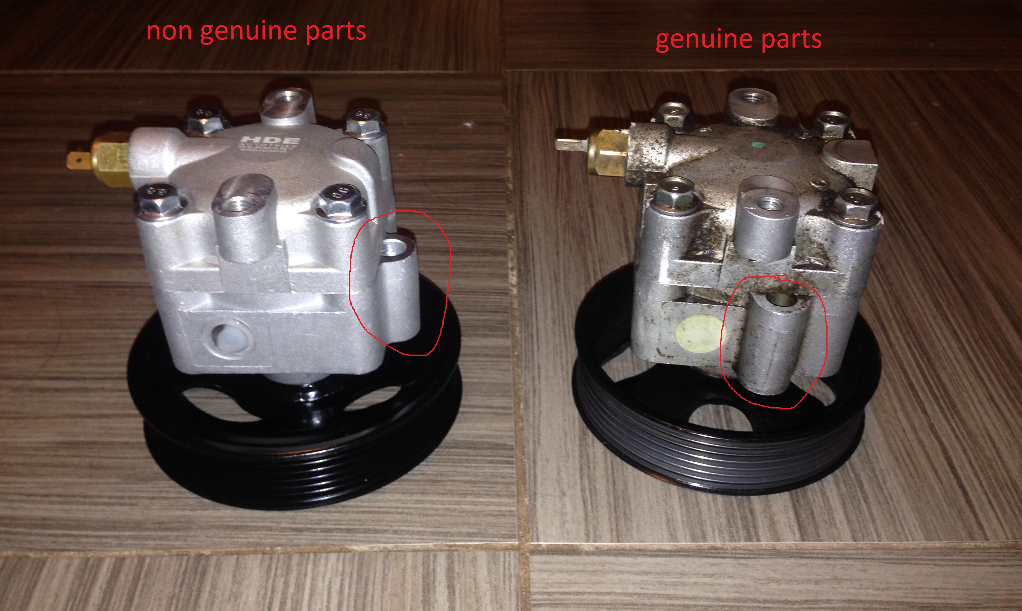

Какая то непруха, купил насос HDE номер 313004, везде написано, что аналог, и экзисты и производитель указывает на это, и он не подошел, все один в один как оригинал за исключением уха, выделил на фото, оно упирается в стенку и не закручивается крепежный винт. Выделил на фото, в общем не напоритесь если кому ещё не повезет с насосом. Есть ещё один производитель аналогов, MSG с номером детали MT031, у него ухо там же, что и у HDE.
Придется ставить оригинал.

Зад. крышку крутить пробовали ?

Проушина эта не в задней крышке, а в основном корпусе, шланги должны смотреть вверх, не покрутить.Диснов писал(а):Зад. крышку крутить пробовали ?
