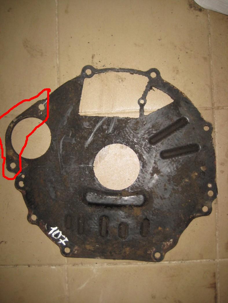

алексей - Маленький Мук писал(а):А пластина между движком и коробкой стоит?
нет пластины нет,есть только между стартером и колоколом вот такая(на рисунке обведено)

Re: скрежет при заводке двигателя 6G74 Dohc 24 кл.
Там должна быть пластина пр 3мм с четко колиброванным отверстием под стартер , четко повторяющий его профиль с сектором " полумесяц"), без неё будет проворачивать и ломать ухи у стартера ;)

Сообщение fen2088 »
алексей - Маленький Мук писал(а):Там должна быть пластина пр 3мм с четко колиброванным отверстием под стартер , четко повторяющий его профиль с сектором " полумесяц"), без неё будет проворачивать и ломать ухи у стартера ;)
Сходил посмотрел есть пластина такая,только полумесяц отдельно от этой пластины
Эт как? он че отрезан? тогда смысл в ем ;) он не дает стартеру провернуться

Сообщение fen2088 »
алексей - Маленький Мук писал(а):Эт как? он че отрезан? тогда смысл в ем ;) он не дает стартеру провернуться
ну да,завтра могу фотку скинуть

Сообщение fen2088 »
почти разобрался с проблемой,стартер на перекос встает при затяжке болтов,если сначало нижний закручиваю то наперекос встает,если верхний сначало закручиваю то на нем резьбу срывает не успев затянуть
Потому и нужна эта пластина с месяцем
