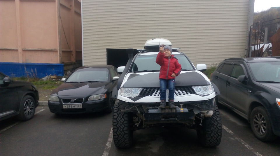

Сток Спорт сбитый, собраный. Ниразу не манёвреный, но без мандража идёт 180-190 км/ч. И на серпантинах можно поджарить резину. СС очень хорошо себя держит. А кто нить виток/другой от стока ОТРЕЗАЛ? не?))))
И...да.....
Новый проект- яб строил лоурайдера
И...да.....
