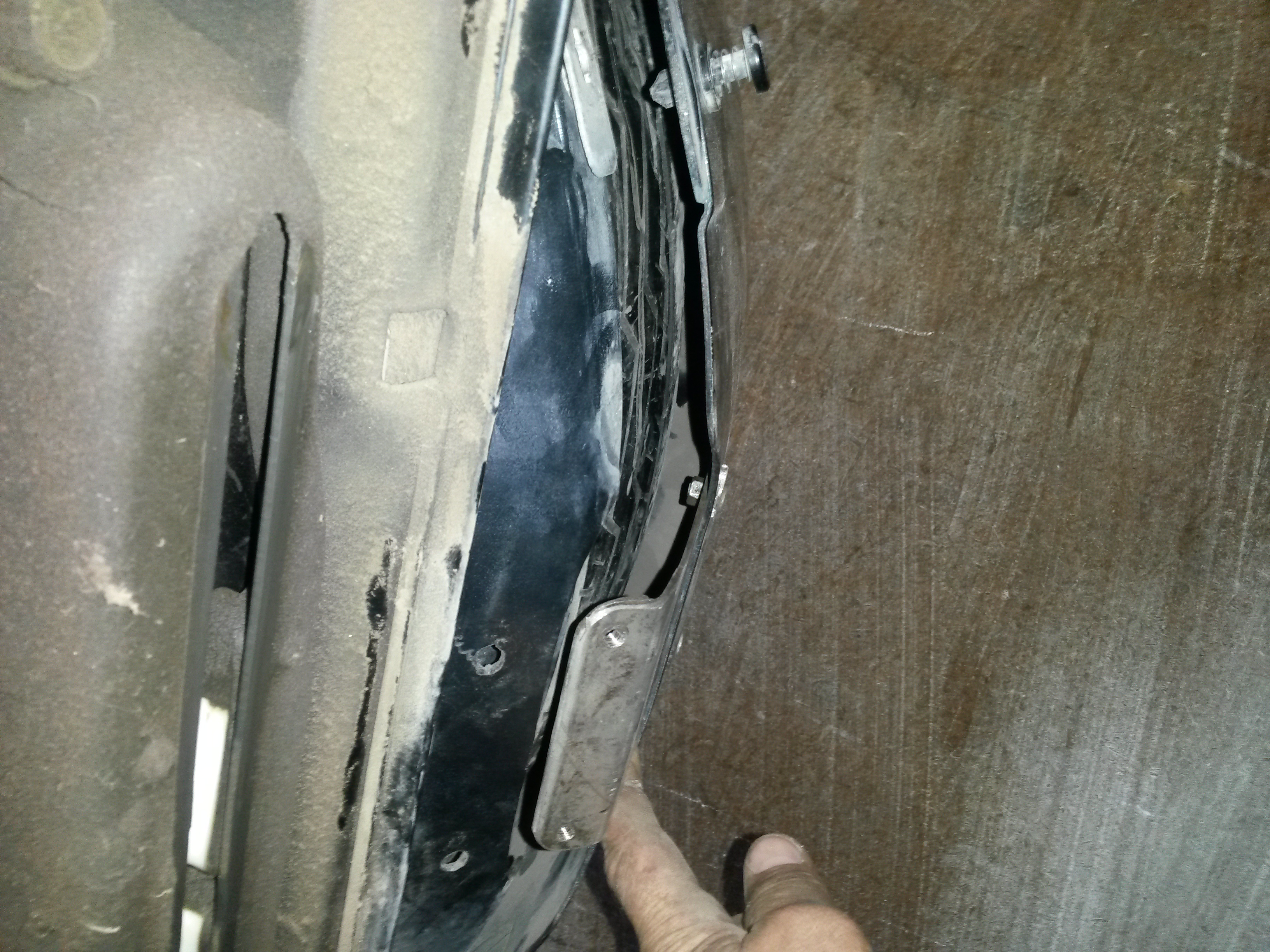

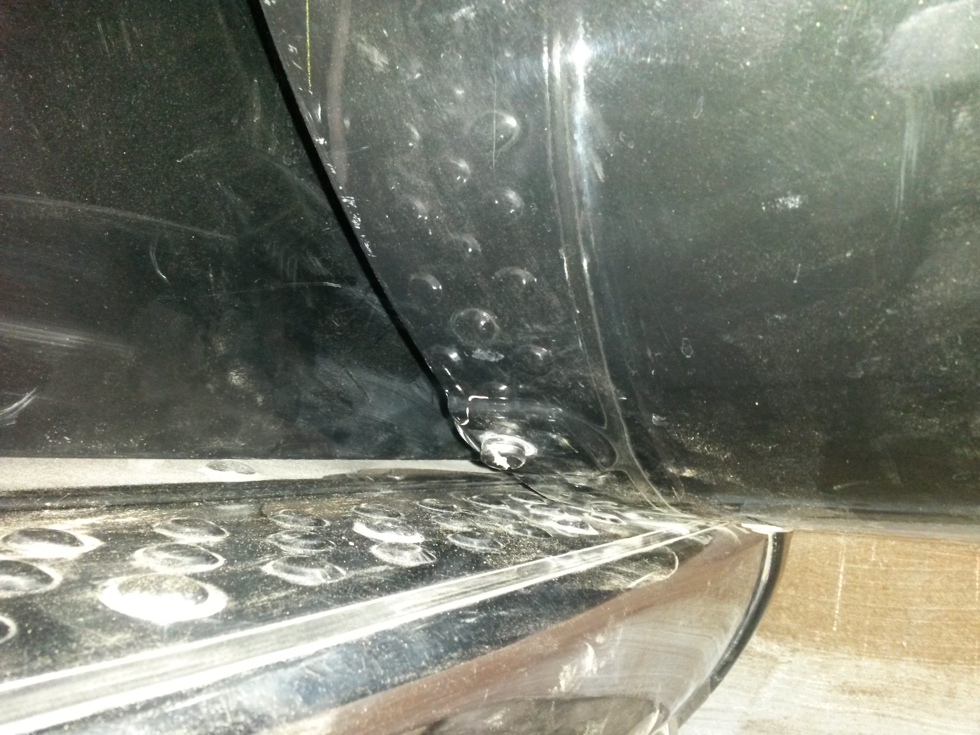

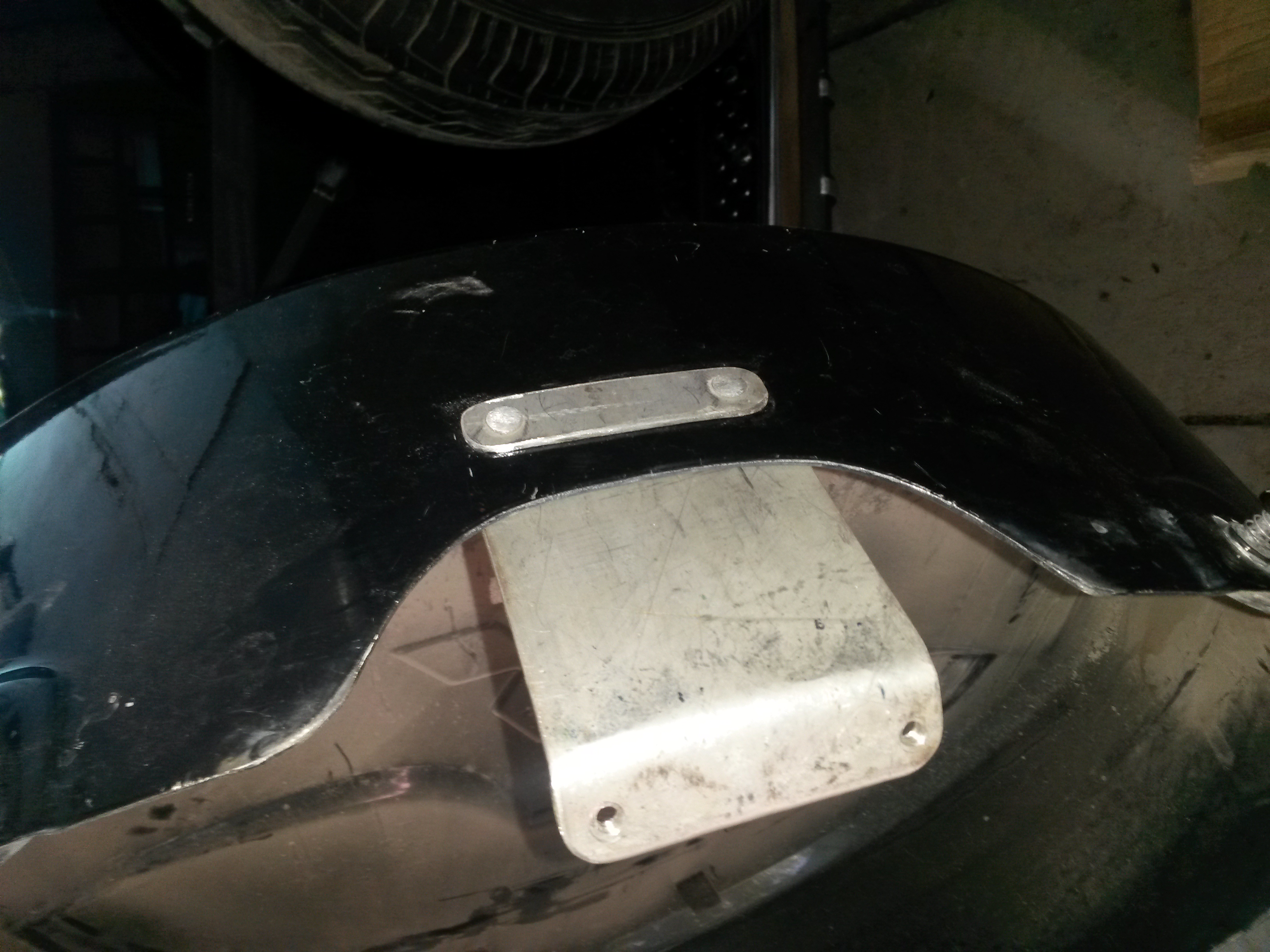

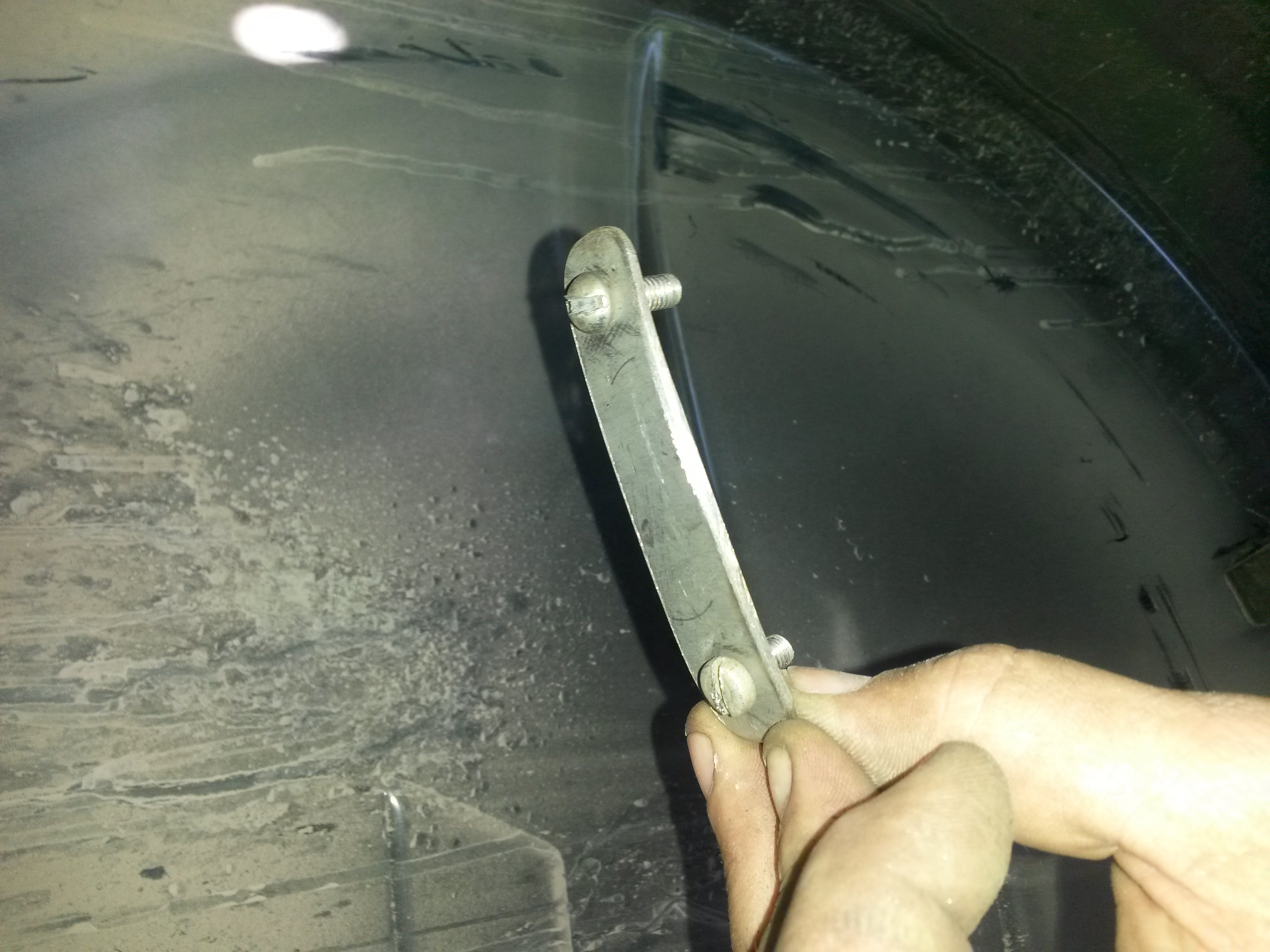

Привет форумчанам! Те, у кого колпак запаски с аналогичным креплением, (как у меня на фото) знают, что снимается он за 10 секунд даже с запертой машины. И благо, если руки его снимающие -твои или хотя бы проводится эта операция с твоего ведома. А если нет?! В общем, сегодня решил обезопаситься от подобного случая.
Теперь, не открыв задней двери, снять его, ни чего не поломав , не представляется возможным...
Может кому пригодится!
