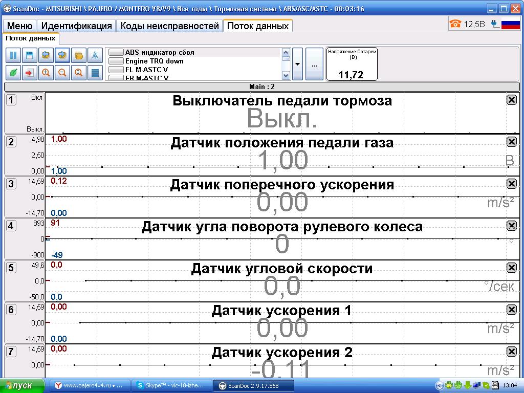

Да. сейчас свою загнал (тут все исправно) в АБС есть положение рулевого колеса в гадусах, посмотрю потом на клиентской (не исправной) смутило, что этот параметр в АБС, я его в других вкладках искал. Спасибо.

В АБС потому как он нужен для курсовой устойчивости.
Даже в MUT он смотрится в АБС.

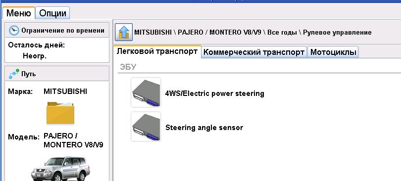

Re: Паджеро 4 ошибка в АБС 0083, steering sensor no adjustiv
Сообщение vic-18 »
так наверное от сканера не зависит , где оно есть, там и показывает, во вкладке руль есть не понятные пункты, они меня и смутили, но на связь не выходят.
