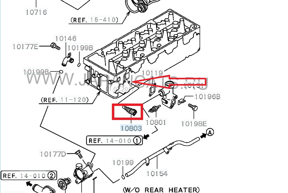

кк не работает где находится датчик ож на два пина 3.2 дид
alleks.22@mail.ru
- Сообщения: 44
- Зарегистрирован: 29 янв 2017, 21:10
- Двигатель:: дизель
- Мой автомобиль(и):: паджеро 3
- Откуда: РБ
КК не работает.не горит даже лампочка на приборке-преды целые, ткните носом где датчик ож на два пина 3.2 дид

Re: кк не работает где находится датчик ож на два пина 3.2 д
alleks.22@mail.ru писал(а):КК не работает.не горит даже лампочка на приборке-преды целые, ткните носом где датчик ож на два пина 3.2 дид
так получается, что он за термостатом, а однопиновый в термостате? но я его не вижу.

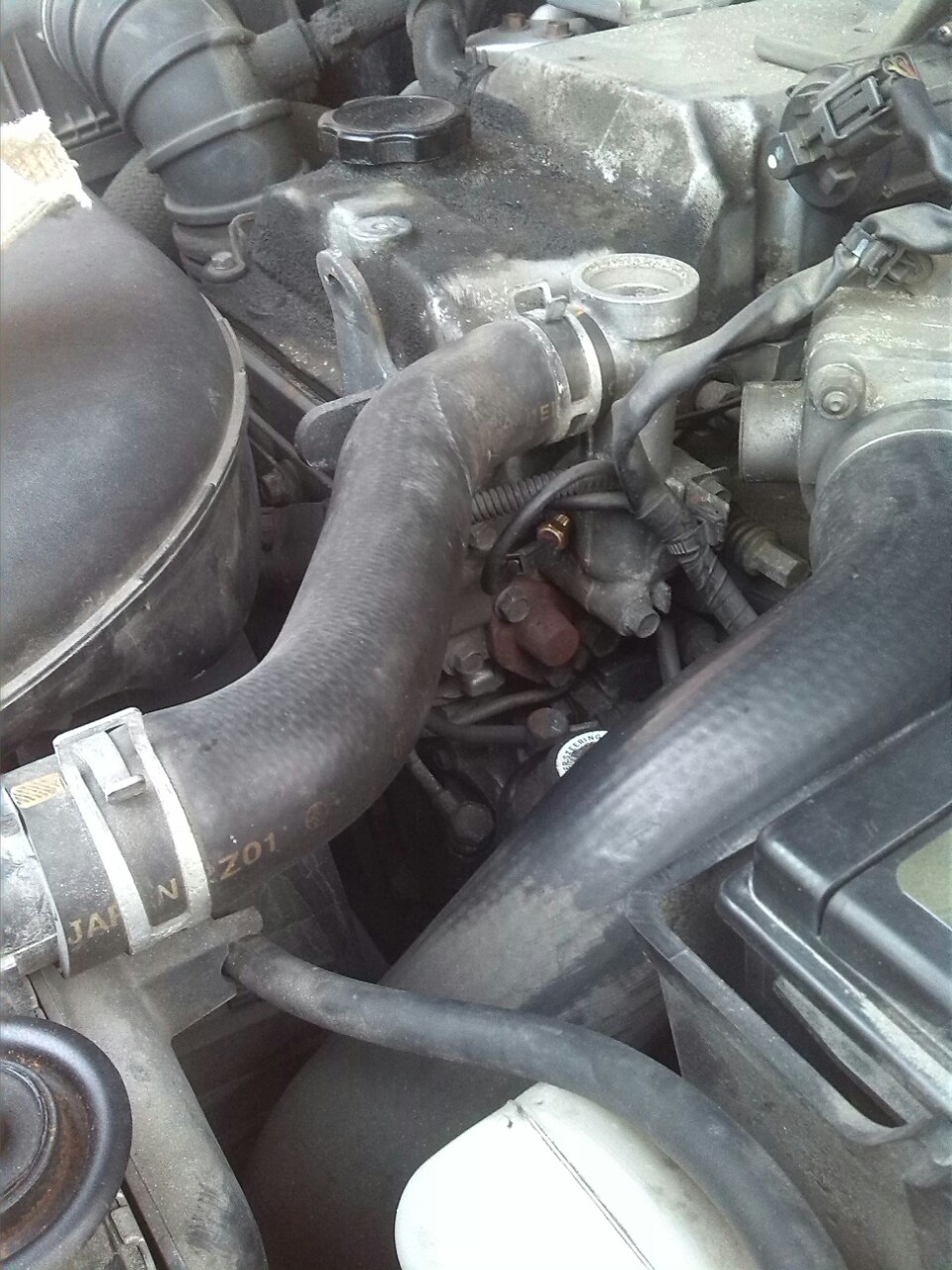

На него идут провода в черном кембрике, на фото.
В каком термостате? Он в голове под коленом что сверху головки на верхний патрубок радиатора, термостат рядом с генератором
латунный датчик однопиновый не в термостате?
Нет это не термостат.alleks.22@mail.ru писал(а):латунный датчик однопиновый не в термостате?
Это просто патрубок с головки.
Но сути не меняет.
Искомый Вами датчик, под ним в сторону кабины.
