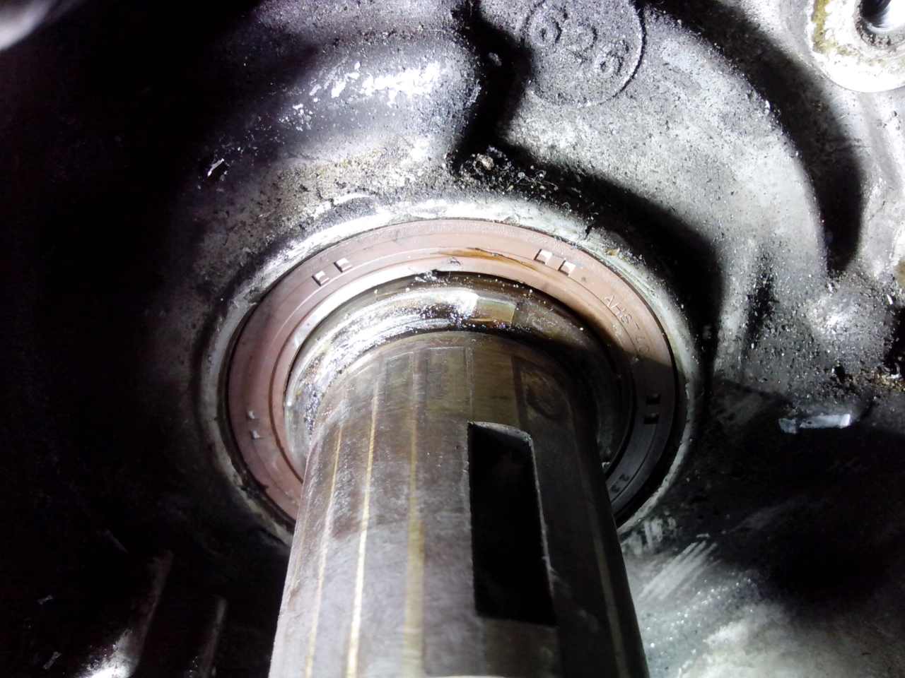

Gorik224
Сообщения: 38
Зарегистрирован: 10 апр 2008, 17:21
Откуда: Ukraine,Uzhgorod
Re: V4AW3 сломали маслонасос неправильной установкой АКПП
Сообщение Gorik224 »
Снимали шкив - свиду нормальний. Заменили болт на новий - дотянули нужним усилием - все равно болтаеться.
Судя по темам на форуме - ничего хорошего ета болталка не сулит, будем снимать радиатор, навесное и смотреть..
Остаеться еще откритим вопрос о щелкающих звуках в районе ГТ.

Gorik224
Сообщения: 38
Причина болтушки.
Mitsubishi Montero Sport 1997 XLS 6G72 АКПП
Владимир Михайлович
Сообщения: 6287
Откуда: Питер
Благодарил (а): 69 раз
Поблагодарили: 179 раз
Это скорее назвать последствием болтушки. Теперь надо торцевать и точить ремонтную шайбу.
Gorik224
Сообщения: 38
Болтушку устранили - отремонтировали коленвал, заменили шкив, шестерню, шайбу, шпонку, болт.
По АКПП - щелчки все еще присутствуют после дотяжки ГТ.
Кроме того удары при переключении в R стали сильней - раньше еле заметно било.
