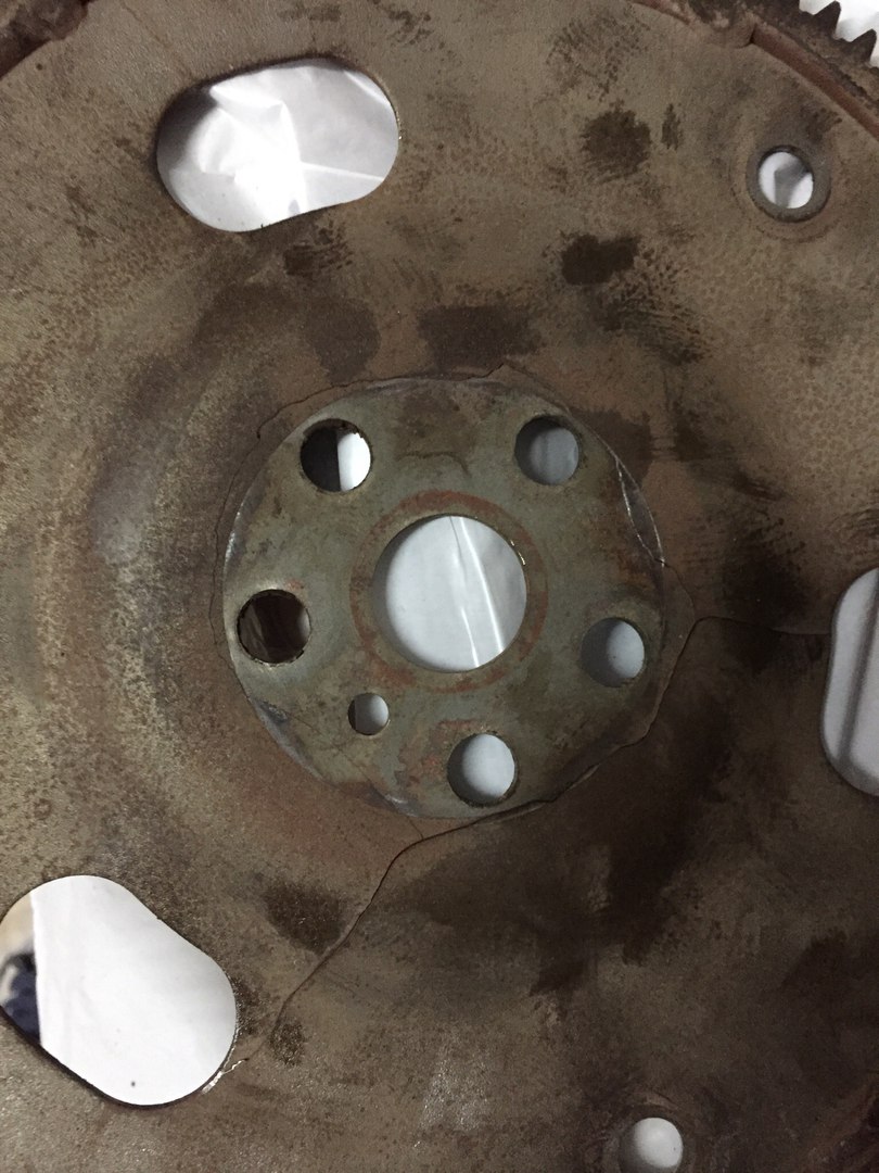

Всем доброго дня! Рвет уже 3ий маховик на Паджеро Мини 2002 Акпп, сама железка толстая, авто маленькое, ездит девушка, то есть без рывков, газа в пол и доп нагрузок. нагрузка на него получается нереальная какая то.....
После замены на вид и ощупь все сидит плотно, ничего не болтается, все закручено. Появилась проблема сразу после покупки авто(300км - сильный стук между блоком и акпп), дальше проехала 3000км и опять, далее замена 200 км и опять стук начался, снял защиту - трещина.
Подскажите пжл, в чем может быть проблема, т.к. сервисы толком ничего не говорят, предлагают менять ГТ но без гарантий что не порвет опять.

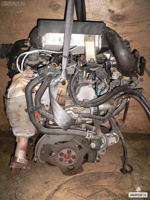

Мотор не турбовой ?
На самом бублике зубьев под стартер нет ?
Просто пробил каталоги и объявы о продаже моторов с фотками
У турбовых моторов (одновальных и двухвальных) стоят пластина на пять болтов к колену,но с тремя лепестками и зубьями на бублике
У нетурбовых моторов пластина такая как на твоём фото и с зубьями под стартер

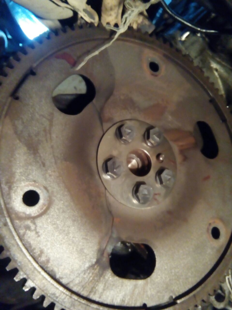

Зубья есть, турбины нет, на фото и есть мой маховик, сняли коробку позавчера. Теперь дилемма что делать дальше.Gameszzz писал(а):Мотор не турбовой ?
