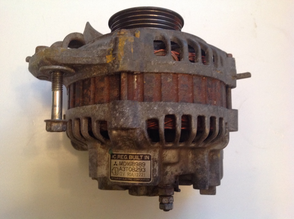

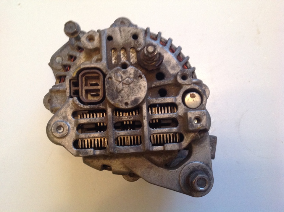

Приветствую, есть вот такой. Может подойдёт ?! Стоял на 6G72

Re: Куплю контрактный генератор 90A или более Pajero/delica
Абсолютно не подойдет, тотально.
У 56-го вакуумный насос присутствует.
