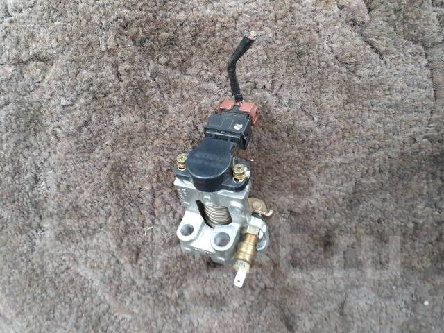

Сообщения: 20433
Благодарил (а): 101 раз
Поблагодарили: 1348 раз
П2 96г 4М40 efi, не реагирует на педаль газа, не плавно реаг
23 это ТПС ( пидалька газа). полностью отпущена 1. пидалька электронная, снимай и глазей. мож позеленело че или проводка к ей
Сообщения: 20433
https://static.baza.farpost.ru/v/1563327762084_bulletin выглядит примерно так, вот отдельный концевик и есть оно.( ошибка 23)
