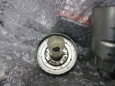

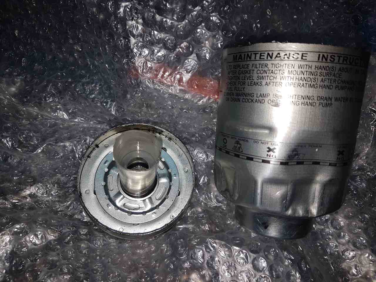

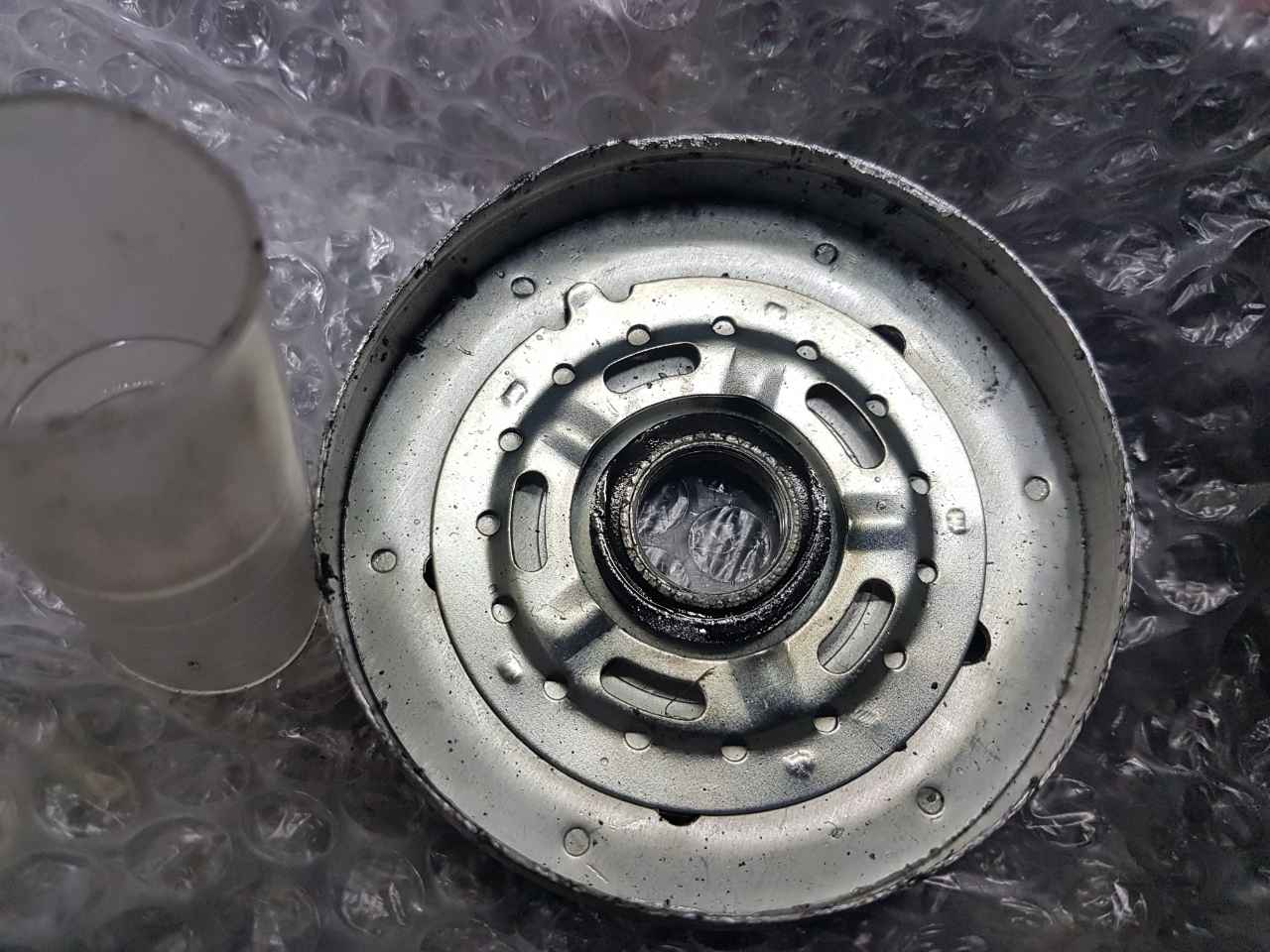

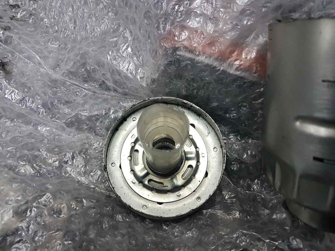

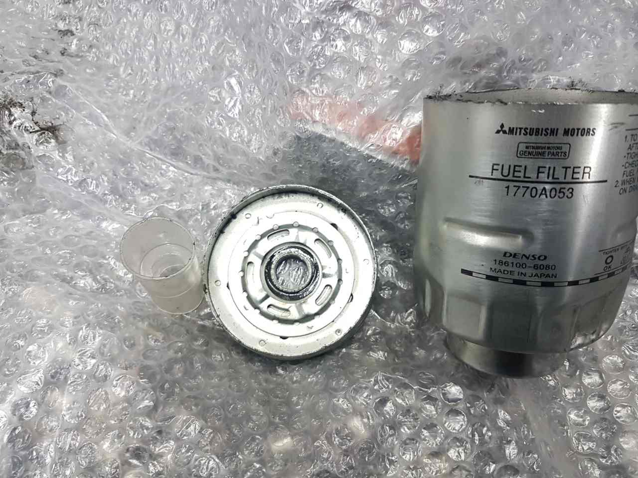

Добрый день уважаемые форумчане! Расскажу кратко что произошло. Затроил внезапно паджерик 4 (3.2 TD 2007 года), сняли форсунки, отдали на диагностику, оказались мертвяк, одна только на тройку. Причина была не сильно понятна, грешил на то что заправился с бензовоза, но, топливо качественное, сказали так. Все равно не поверили и думали только на это. И дернуло же че-то кореша распилить топливный фильтр, который он уже выкинул в кучу мусора! Сразу скажу, фильтр заказывался оригинальный, то что он оригинальный - подтвердили несколько спецов, которые занимаются поставкой запчастей, как и тот, который эту деталь заказывал. Форсунки уже отданы на ремонт, цена вопроса всех движений - около 30 т.р. ( ремкомплект форсунок и сама работа, новый фильтр и т д, ладно кореш сам держит сервис и своими руками разбирал собирал все). Дак вот, распиливает он аккуратненько ножовкой по металлу фильтр и что видит? Смотрите ниже на фотках, тим видно что пластикоаая трубка была изначально не правильно расположена, на черном уплотнительном кольце видно вдавыш, видно что трубка стояла с сильным смещением и не выполняла свою функцию, соответственно фильтр не фильтровал, а гнал всю херню прям в топливную систему. Постарался максимально хорошо сфоткать, что бы было понятно. Выскажите свое мнение друзья, может мы ошибаемся?

А сколько он стоял?
На фото судя по трещинам, лет сто наверное.

SNOOPER писал(а):А сколько он стоял?
Наездил товарищ 2800 км на нем. И там не трещины резины, это металл развальцован.

ну, честно сказать, оригинальность 100%-я под вопросом... китай не дремлет! подделывают все... более менее можно было - бы говорить , если бы в Рольфе покупался.
