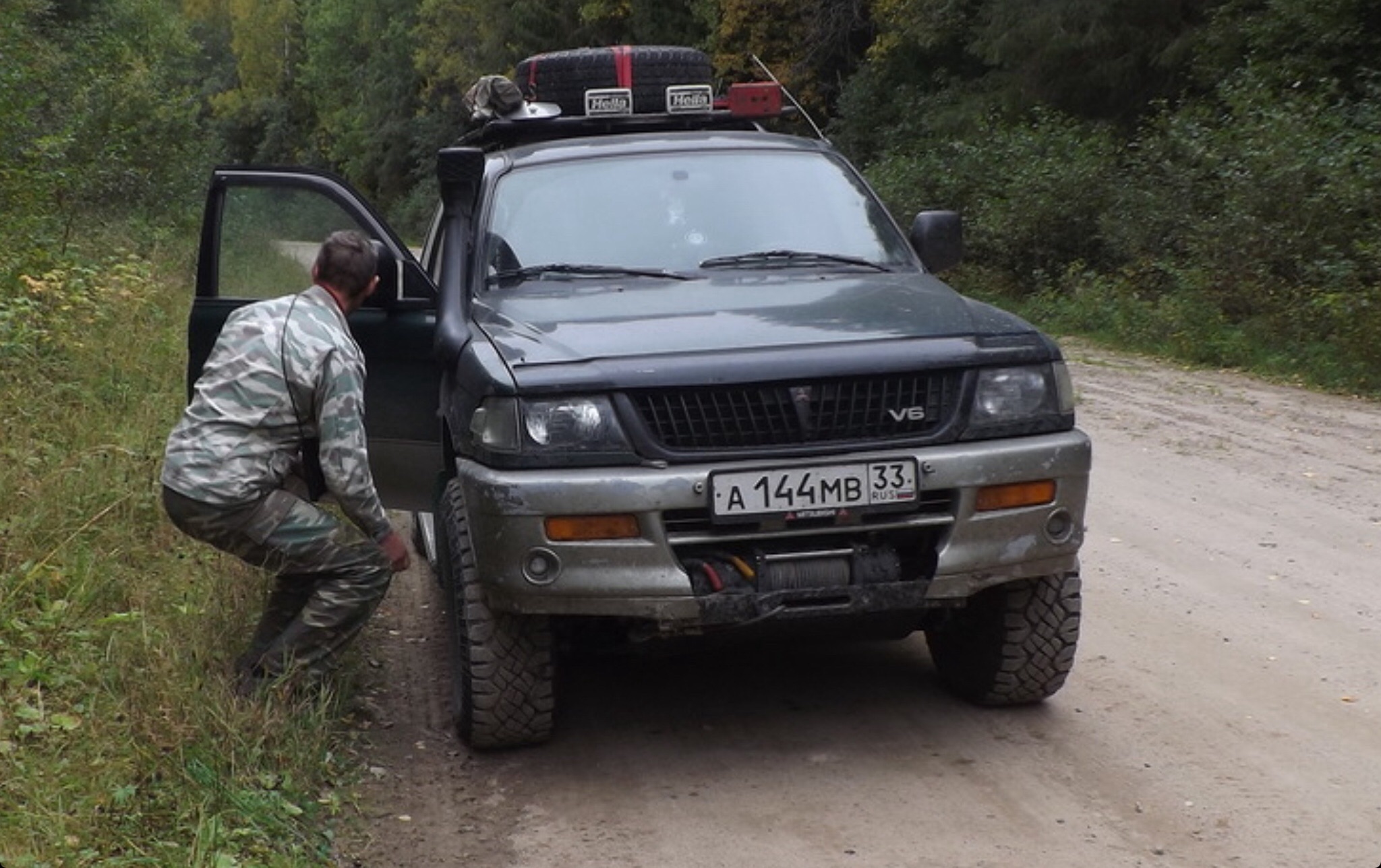

Re: LED балка
Провод идет вдоль правого(по ходу движения)края лобового стекла. Пять лет эксплуатации-никаких проблем. Четырёх жильный плоский кабель приклеен на двух сторонний скотч.StyfleR писал(а):Всем привет! Подарила мне жена тут LED балку, монтажить буду на багажник, а вот как завести провод с крыши в машину не знаю, сверлить жалко крышу(
Подскажите, кто как заводит провода с крыши? МПС 2006
