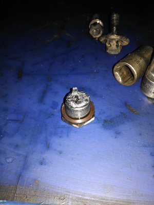

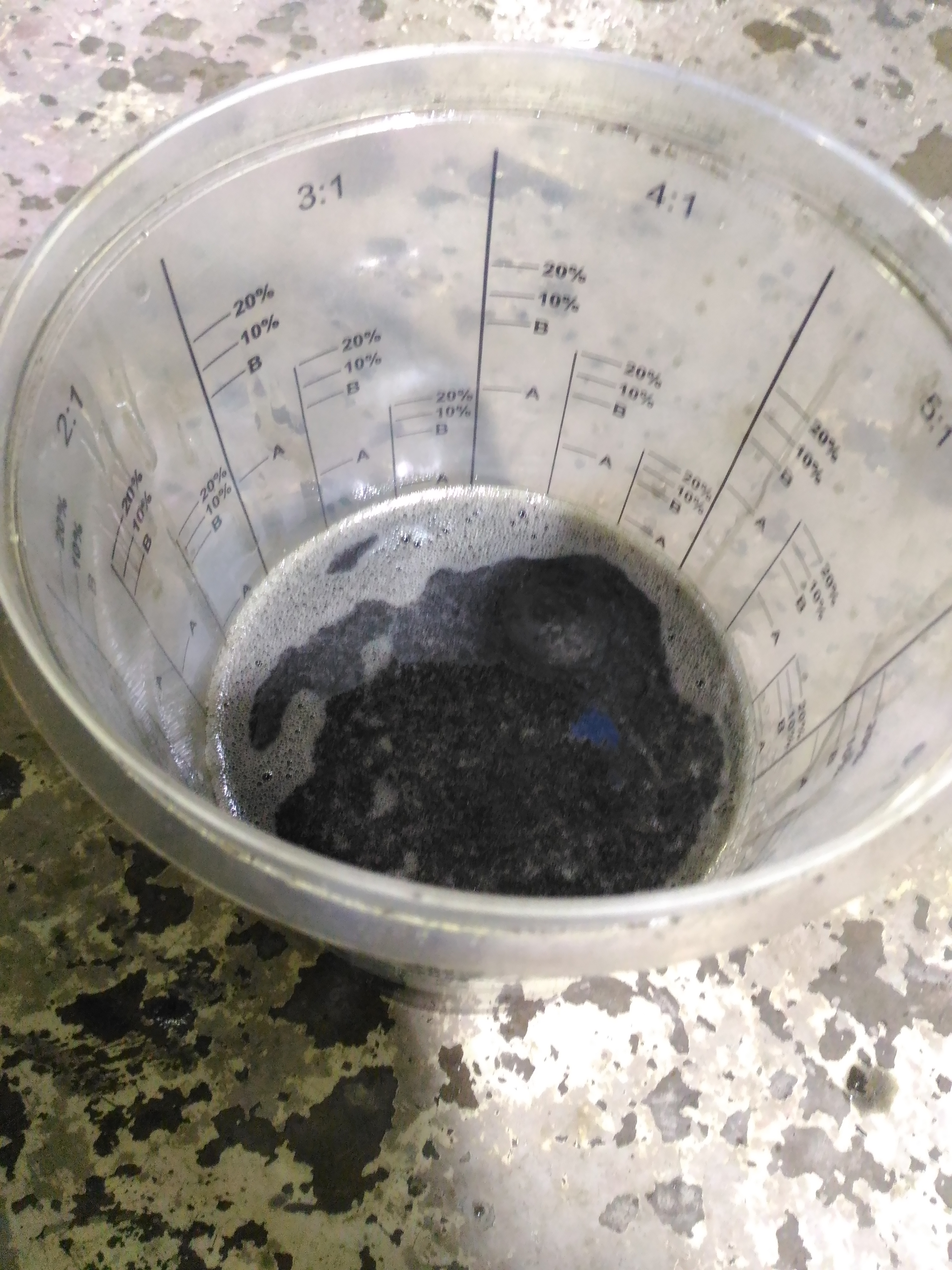

Я там уже описывал в ответе новичку проблему, но напишу еще. Дня четыре назад показалось что, как будто, что-то под колесо попало и металлически звякнуло. После этого сдавал накатом назад с горочки и машина как будто во что-то уперлась. А в пятницу опять поймал это же ощущение закусывания колес, опять металлически звякнуло и затарахтело. Не сильно, но ощутимо слышно. Сразу позвонил дилерам. В субботу была дефектовка. Ну мастер приемщик не стал упираться - слышно. Машину на стенд долго ковырялись. Не могли отловить звук. Решили попереключаться по режимам на вывешеной машине. А ну вот оно! Из переднего редуктора. Открутили пробку, ну там абзац. Крупные куски на магните. Масло черное с серебристым от стружки отливом. Машина прошла 35 тыс. Ездию на полном приводе как по книжке. В чухломе я не участвую. Бродов глубже лужи по колено не преодолевал. Не ездию больше разрешенной скорости с блокированным межосевым дифференциалом. Да и вообще больше 130 не ездию. Сегодня будет гарантийная комиссия. Надеюсь что подтвердят замену редуктора. Иначе 150 тыс из своих. Но основной вопрос КАК ТАК ТО?!! Машину не гробил! Матрасное использование машины предназначенной для много большего! Как так можно было укатать редуктор!

Вот тебе и Калуга. В мосту не хватало литра масла. Признали гарантией. Будут чинить. Комплектующие из Японии через месяц (((
