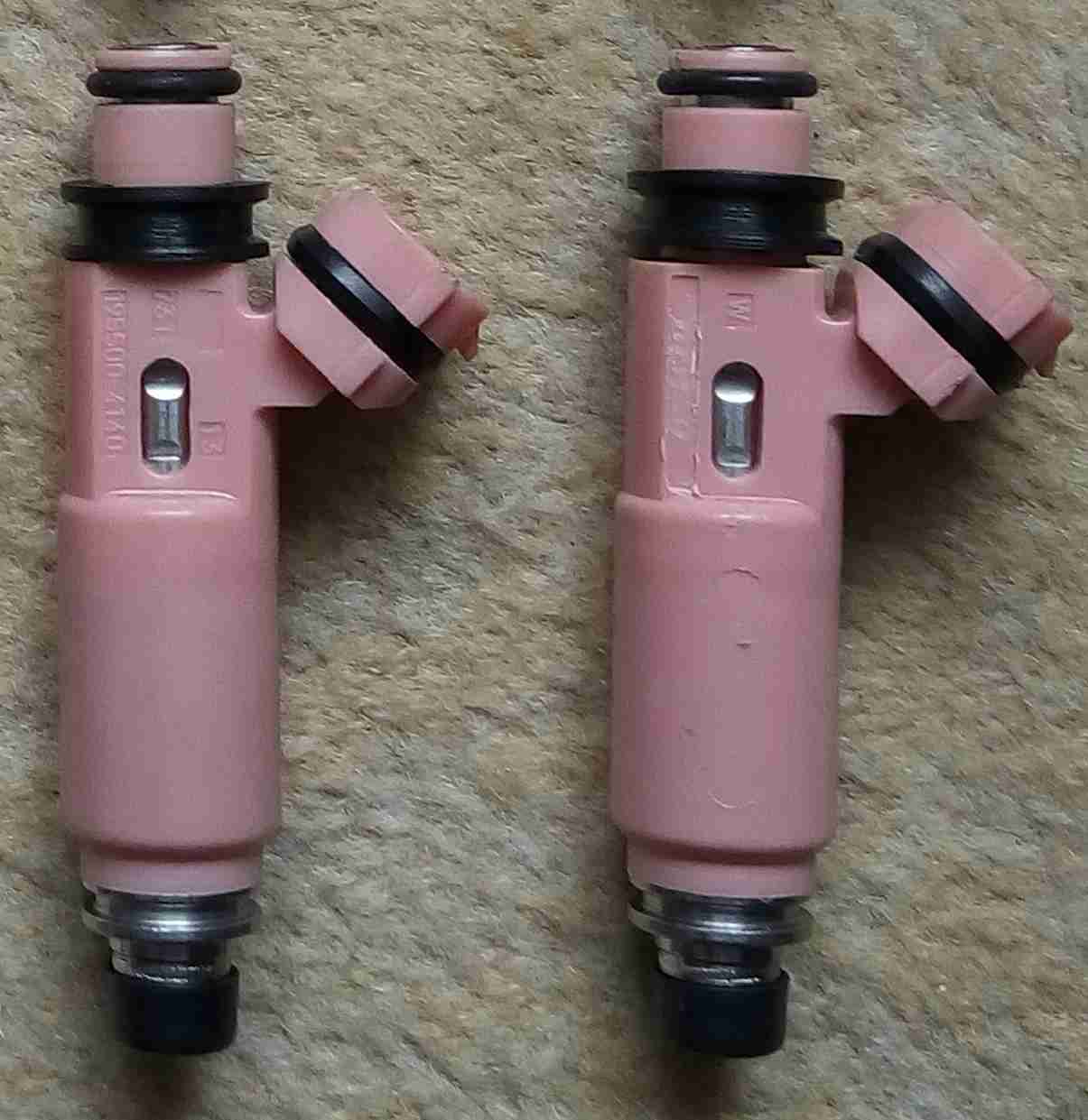

Получил форсунки с Алиэкспресс, не ставил, свои оказались в полном порядке, потому что регулярно мыл промывкой в бак. Вот фото - гляньте, там маркировка DENSO не до конца спилена, похоже что они с того же конвейера, что и оригинал. Внешность у них - в точности. Можно ли их проверить на качество? На стенде, там смотрится распыл, а электрика их проверяется? Распыл пока новые, будет нормальным, но как будут работать долговременно?
