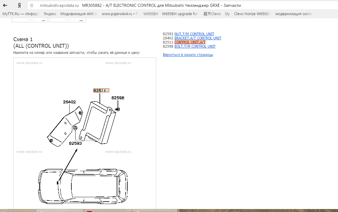

подскажите что это за блок на схеме под номером 82511 CONTROL UNIT,A/T и где конкретно он находится?
я думал что блок управления акпп находится с лева в ногах переднего пассажира, там же слева коса проводов заходит из под днища в салон и идет к этому блоку.
Re: ошибка акпп №41
Добавлено: 31 мар 2017, 16:32
Ну видимо это и есть блок управления АКПП если к нему подходит пучок из под брюха :)

mrw
немного неправильно написал... коса проводов подходит к блоку который находится слева. блок с картинки находится справа за педалью тормоза, чуть выше неё, провода с него уходят наверх под пластик торпеды, а куда дальше идут неизвестно.
