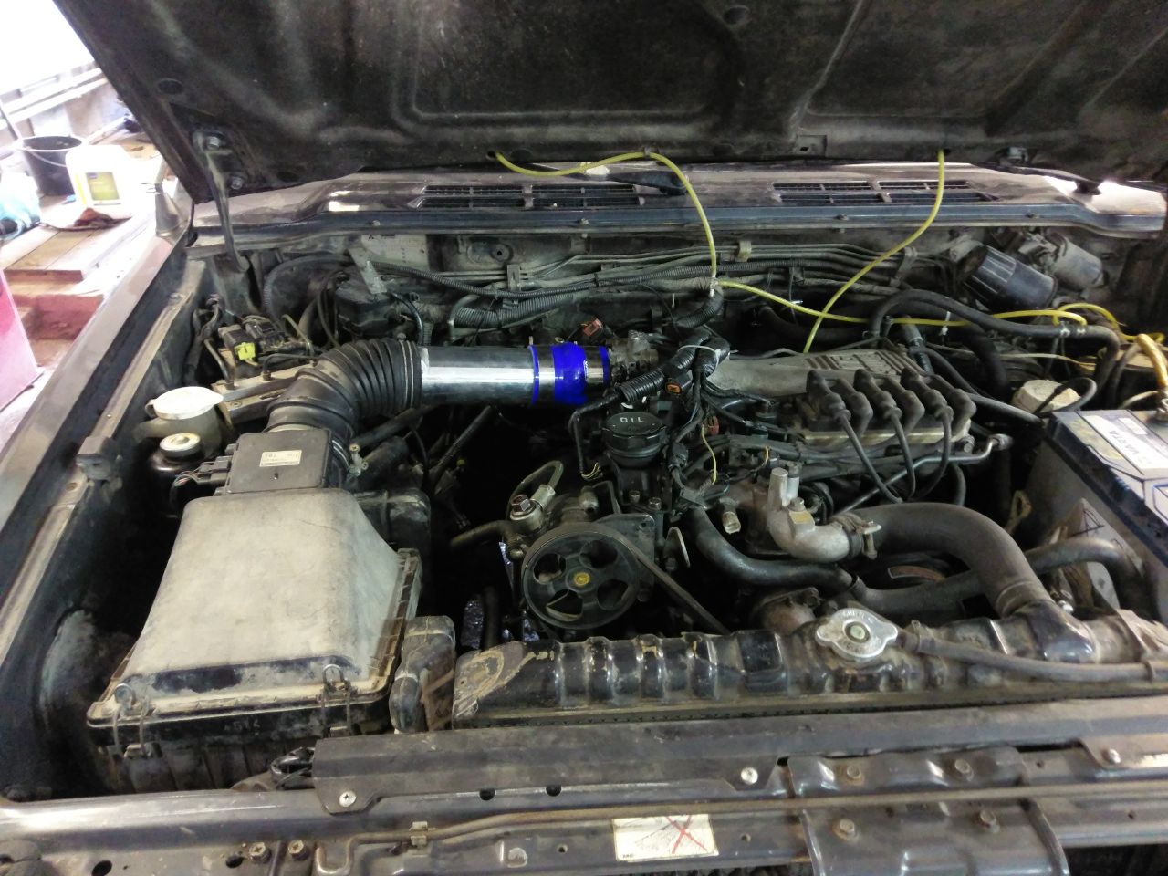

Подниму тему.
Уже двое форумачан интересовались у меня успешностью и подробностями свапа.
Свап завершился успехом, к сожалению много подробностей сообщить не смогу, так как делал не сам - обращался в сервис.
Из значимого:
1. Не получилось поставить коллектор от Паджеровского 6g74 MPI DOHC, на деликовский 6g72 SOHC. Пришлось ставить с деликовским коллектором, сращивать впуск и выпуск с паджеровским.
2. Необходимо найти поддон именно от 6g72 24v от Паджеро 2
3. Переделывали уши на подушках двигателя. Возможно подойдут от того-же 6g72 24v с П2, но не пробовал - не знаю.
4. Довольно много работ по электрике, тут подробностей совсем не знаю. Мозги оставили от 6g74
5. Не удалось подключить заднюю печку, но это решаемо вроде как.
Из хорошего - не возникло серьёзных проблем с МКПП (точно модель не знаю, но должна быть V5M31), всё встало и работает.
