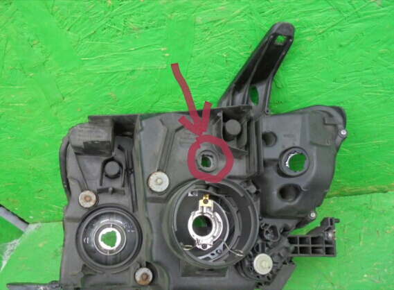

Приветствую! Подскажите кто в курсе по фарам на Паджеро 4, 2008 г. араб. Проблема в том, что старая фара ксенон приказала долго жить и пришлось приобрести б/у в форошем состоянии. После сборки выявилась проблема - фара не горит, работает только дальний и поворотник, на старой все работало. И еще один нюанс - нет отверстия для патрона габарита. На фото отверстия которого нет на новой фаре.
Подскажите что делать? :-(

Ксенон не работает - проверяйте качество сборки электрики. Скорее всего дело в разъемах, или же в том, что какой-то провод отгнил и отвалился в процессе монтажа. Явный косяк того, кто устанавливал...
Про габарит. Есть две идеи: 1-я - пропилить отверстие под патрон лампы габарита. Не думаю, что это сложно. Дрель и надфили выручат! :-)
2-я. Купить на том же Али систему ДХО с поворотником(Для примера: ). Тем самым, при включении зажигания в поворотниках будут загораться белые ДХО, которые и будут служить габаритами заодно, а габаритные огни включать или в ручном режиме, или же установить включение фар на "автомат" при пуске двигателя.

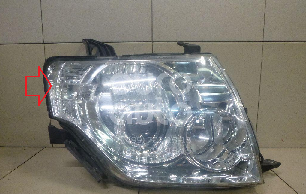

Чёт мне подсказывает, что и снаружи они чуток отличаются.... Цветом этого угла
