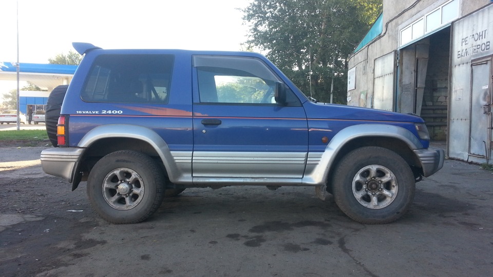

и вот мой вариант:
а не под расширитель - идут только длинные кузова
