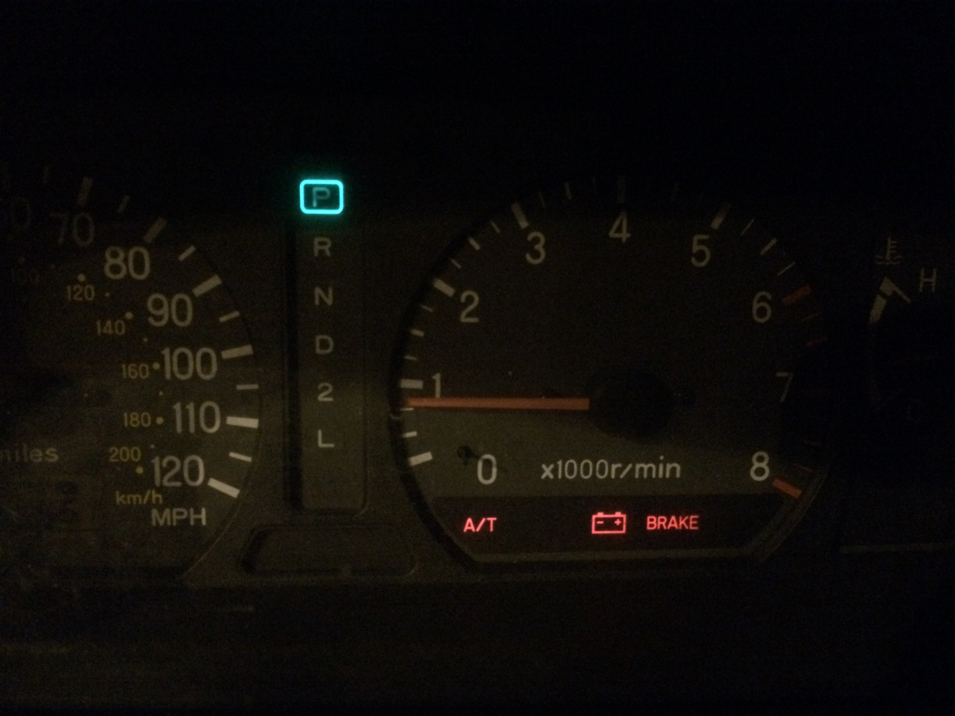

Всем добрый день!
Я новичок на форуме и новичок по владению монтеро спорт (MMS, 3.0 V6, AT, 1997)
В общем столкнулся вот с какой проблемой - при работе на ХХ на панели загораются сразу 3 лампочки, слегка мерцают, а когда добавляю газа, то они гаснут или тускнеют. В остальном авто работает штатно. Есть подозрение, что предыдущий владелец наколхозил с подсветкой(сказал что поставил туда светодиоды, в районе датчика температуры подсвтетка мерцает) и просто где-то что-то замыкает
Фото с индикаторами прилагаю.
У кого-нибудь есть расшифровка индикаторов панели приборов(или может вся инструкция по эксплуатации) для этой версии авто, а то все что нашел в сети к моему авто не подходит?

Попробуйте подтянуть ремень генератора.

Или гена помирает.

Я ведь правильно понимаю, что эти три лампочки одновременно загораться не должны?
A\T - это режим коробки защищающий зимой от пробуксовок?
АКБ - батарея не заряжается?
BRAKE - неисправна тормозная система?

BRAKE - машина стоит на ручнике. Если нет, то неисправность в тормозной системе.

Проверяйте генератор.
Это нормальная( гыг..) его болезнь.
Выше уже помогли-начните с ремней.

Всем доброго дня!
Проблема вроде как решилась. Дело было в генераторе. Не шла зарядка на акб. Разобрали геню - оказалось что работает всего 1 щетка, вторая стерлась в ноль. Все заменили, проверили - работает, зарядка на акб пошла!!! Это был мой первый опыт по генераторам)))
До сих пор не пойму как ездил с таким генератором.
Всем спасибо за рекомендации.
