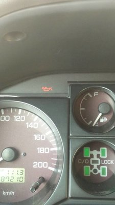

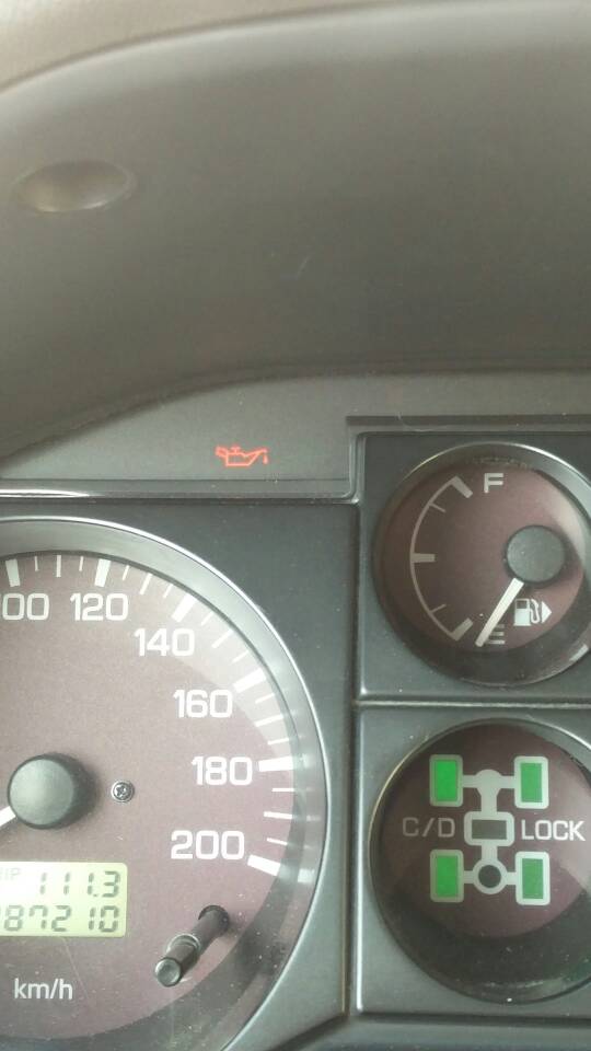

Вот сейчас ехал, немного дусту дал, не загорался. Остановился когда, раза три моргнул. Вот этот датчик загорается.
Че менять датчик и фильтр?
Отправлено с моего ONE A2003 через Tapatalk
MMC Pajero III, 2002 год, V3.0, 5 door, Arab, бензин, VIN JMYLRV73W2J707831.

было всё также - даёшь гау - всё ок . а на хх моргала и загоралась.
Паджеро 4 . 3.0 . 12 год.
Андрей.
