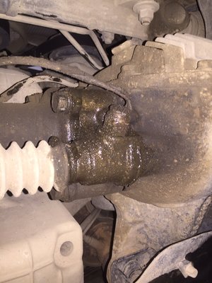

Добрый день уважаемые форумчане,
Обнаружил течь в переднем мосту Паджеро 4. Непонятно только какая деталь течет. Посмотрите пж фотографии сможете что-нибудь сказать по этому поводу.
Утечка масла в переднем мосту Паджеро 4, 2010 г.в. 6G72

Судя по всему механизм включения полуоси. Отмывайте и смотрите откуда течет.

Была похожая ситуация. Переклеил передний редуктор. Больше не течет. Надеюсь надолго.

Re: Утечка масла в переднем мосту Паджеро 4, 2010 г.в. 6G72
Жду сальники переднего моста (правая и левая полуось) и сальник хвостовика. Как придут будем снимать и переклеивать. О результатах сообщу...
ИТОГИ:
1. Сальники 3 шт - 1200 руб.
2. Работа по снятию, разборке, промывке, сборке переднего редуктора - 5000 руб. (3,5 часа работы).
3. Масло трансмисиионное Castrol 75w-90 - 2 литра - 2000 руб.
ВСЕГО 8 200 руб.
Разобрали, сняли посадили на герметик, заменили сальники, в том числе сальник хвостовика за компанию.
Сделали пару дней назад. Через неделю посмотрю протекает ли снова.
