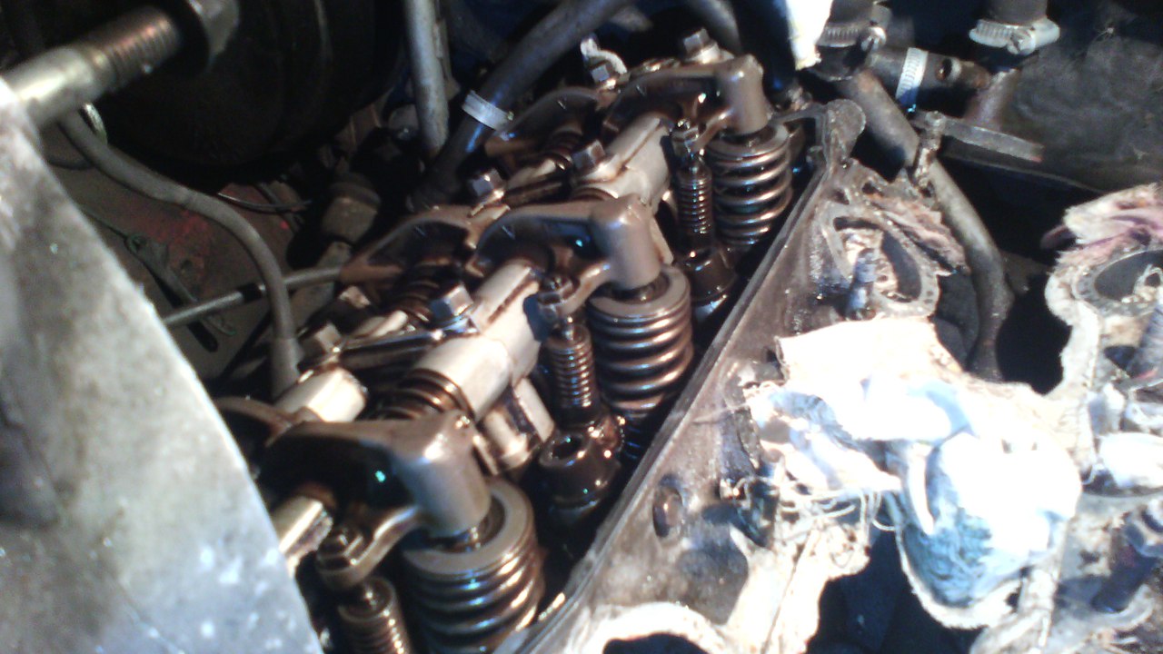

Подскажите что за дополнительный механизм с ручной регулировкой стоит на впускных рокерах. Очень похож на клапан. Пытался самостоятельно что-то найти, но увы, в книгах ни слова. Очень хочется знать что это и как это хозяйство регулируется. На выпускных рокерах все стандартно.

Сегодняшние поиски привели к мотору 4G63 8 клоп, где стоит та же система. В мануалах по этому мотору, что смог найти, также никакой информации

В каталоге по галанту значится как клапан, вопрос только в том какое назначение у этого клапана:

dr.motor
бензиновый мотор с форкамерой

Ylzik
Спасибо за наводку!
Теперь вопрос, насколько надежно все это и каких сюрпризов от нее ожидать в будущем?

mamont56
да никаких.... у мну по спидометру прокатил 350 000 км без ремонтов
