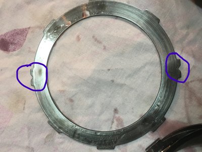

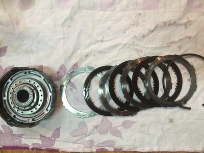

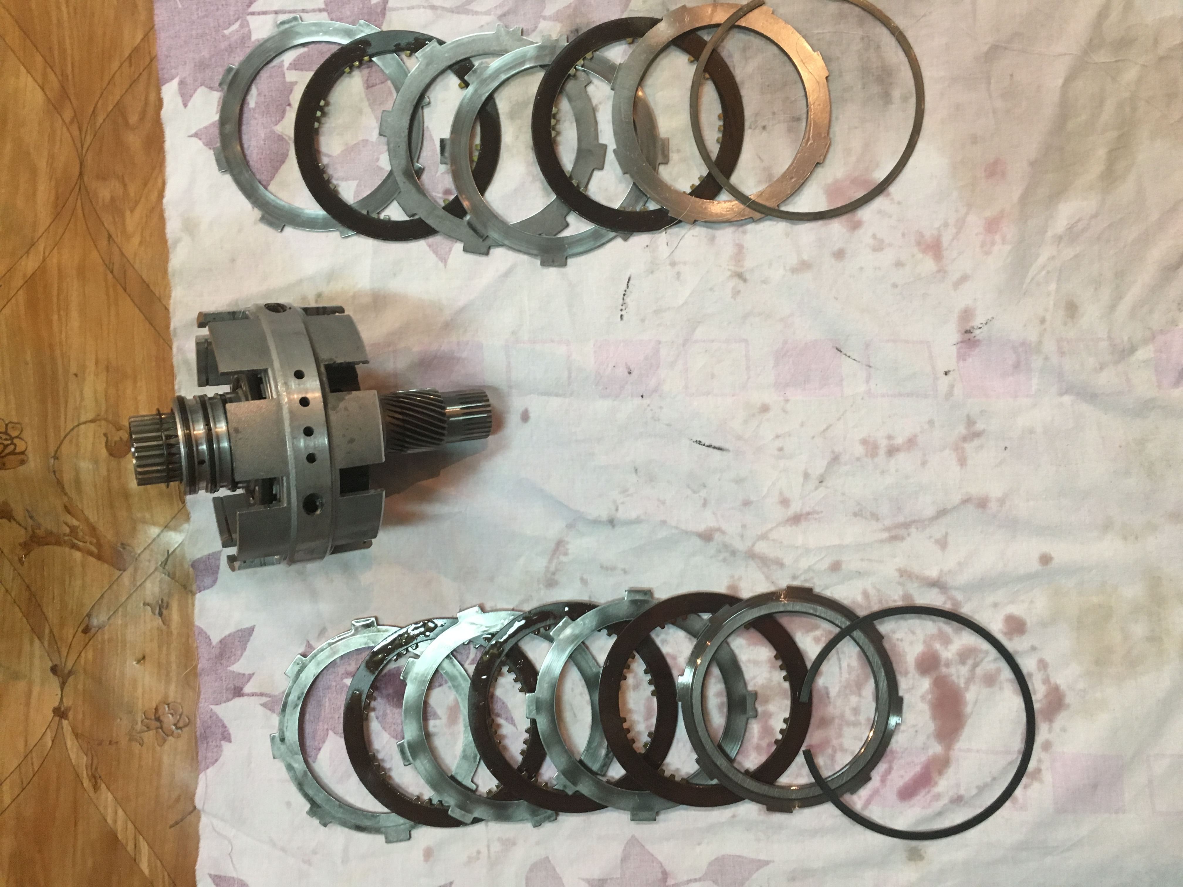

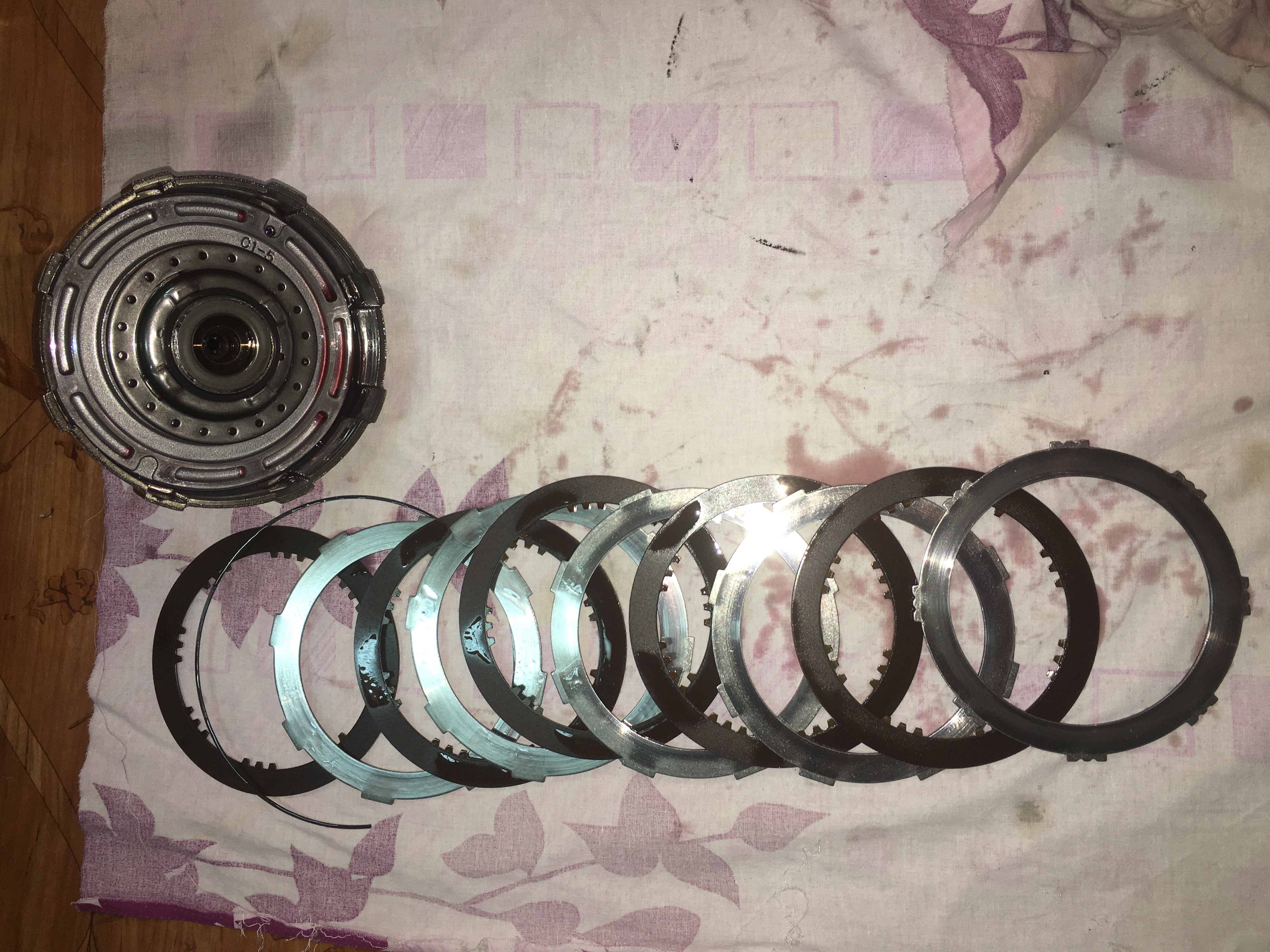

Ляксей Саныч, это конечно хорошо что вы так сделали. Но первое фрикционы и сталь 4й передачи поменять, ибо там подпалины, долго не проживут. На центральном суппорте нижний пакет - фрикционы хотя бы переверните или замените на новые, т.к. есть выработка на приводных зубцах. Барабан директ (надевается на центральный суппорт) проверяли воздухом? 3 кольца чугунных меняли на новые? Проверяли ли работу тормоза 3 (стоит в задней части корпуса) воздухом с установленными фрикционами?

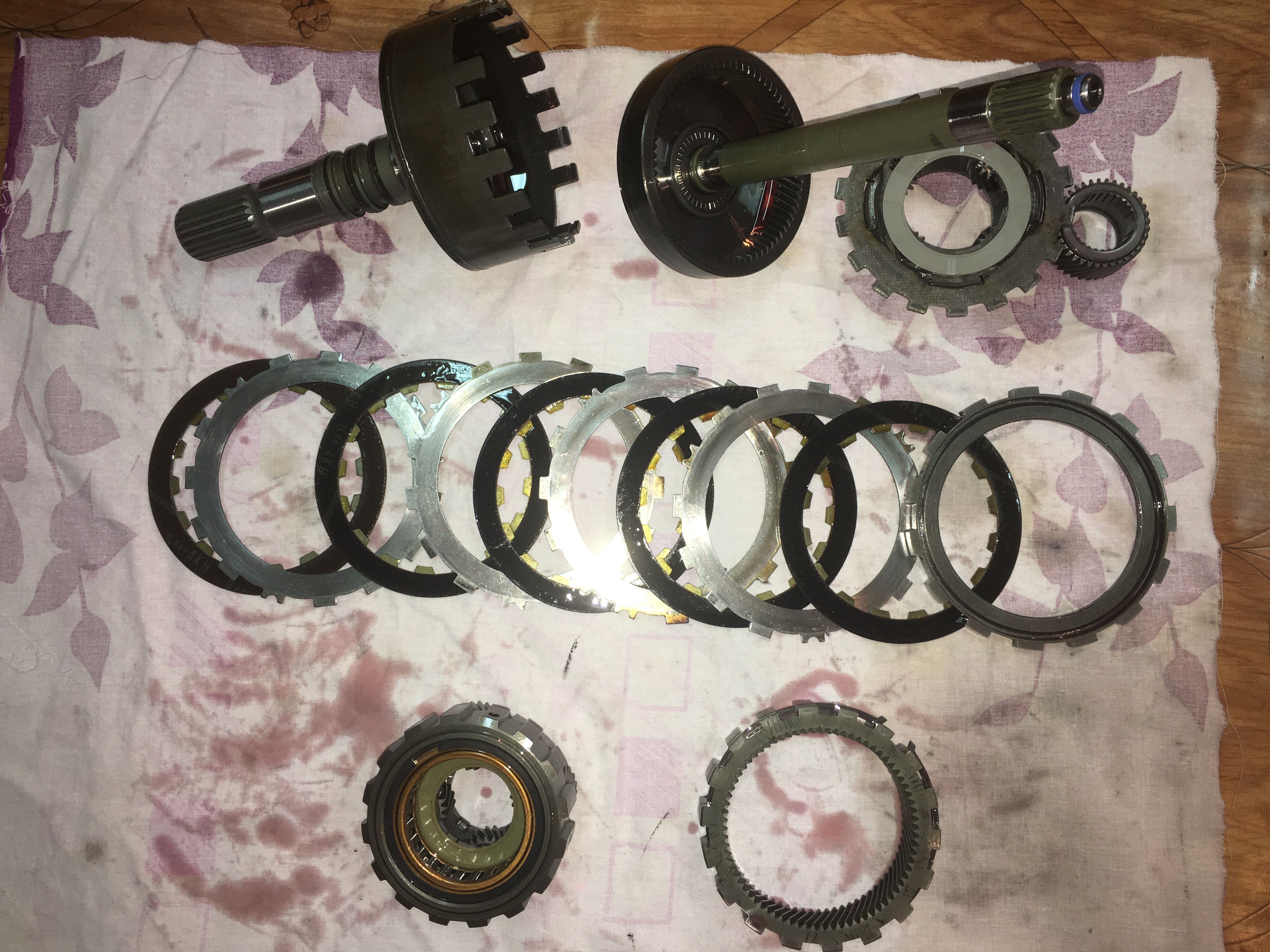

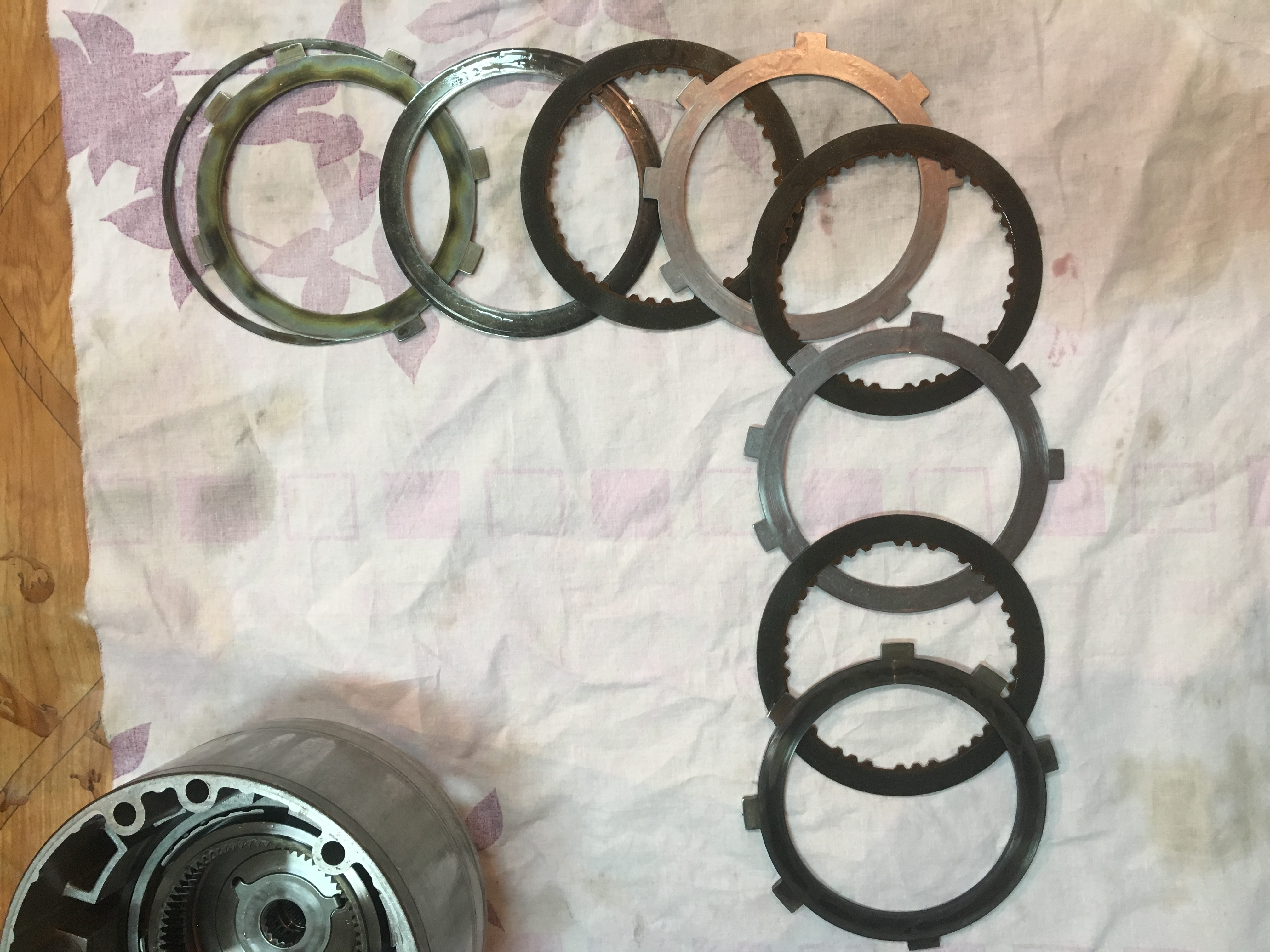

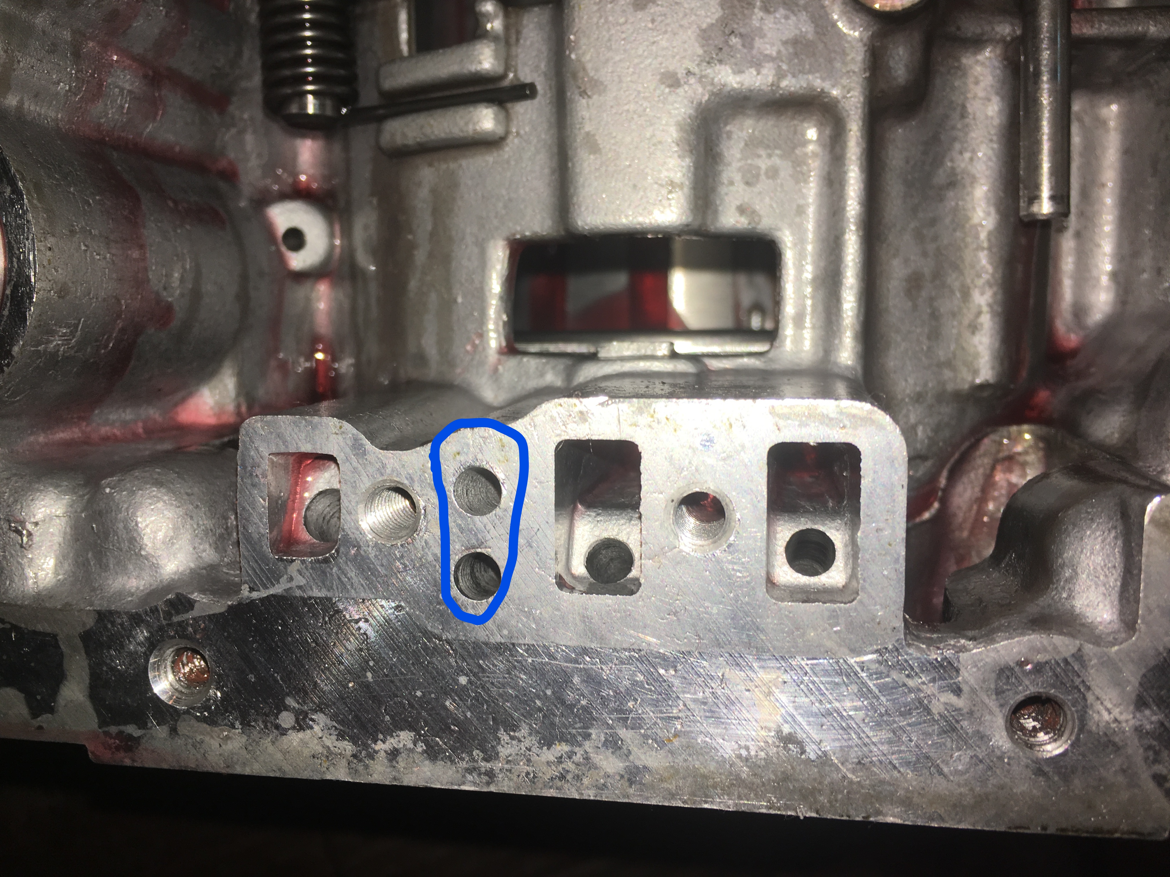

Re: акпп

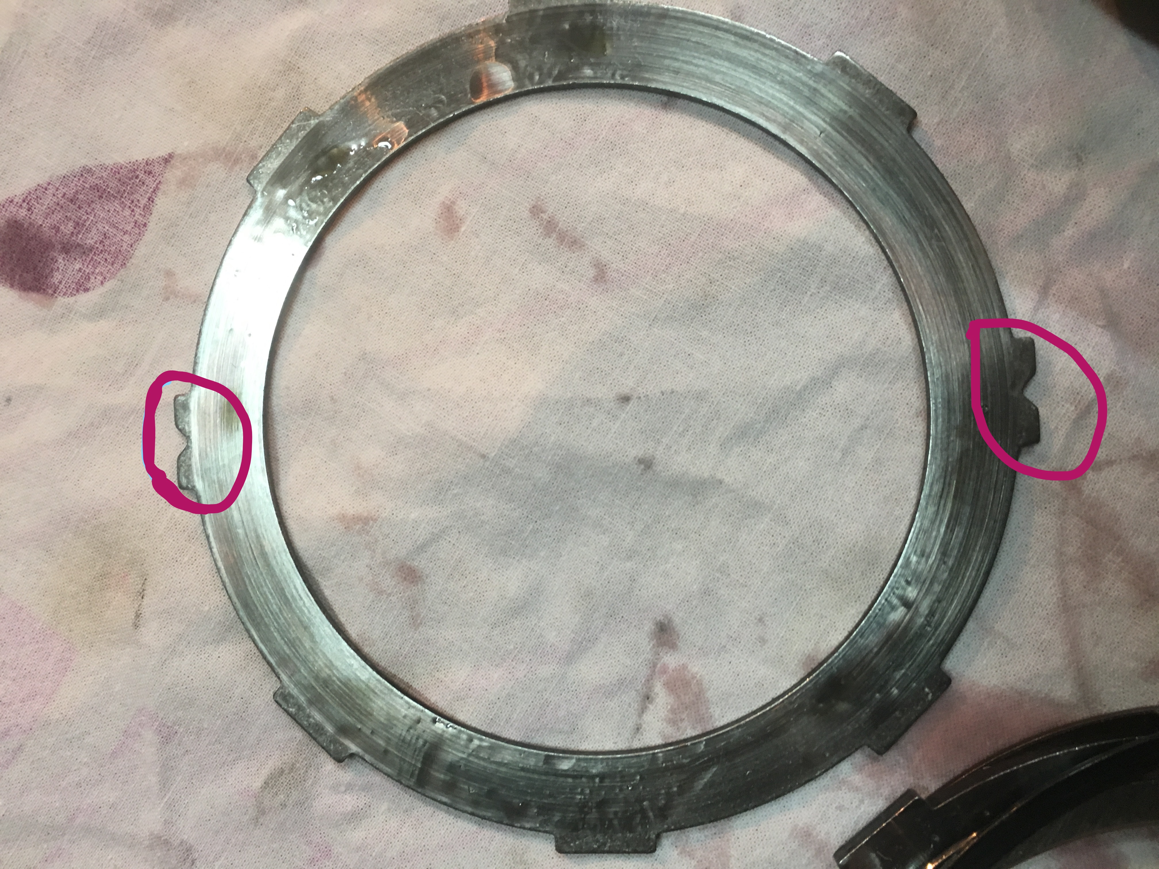

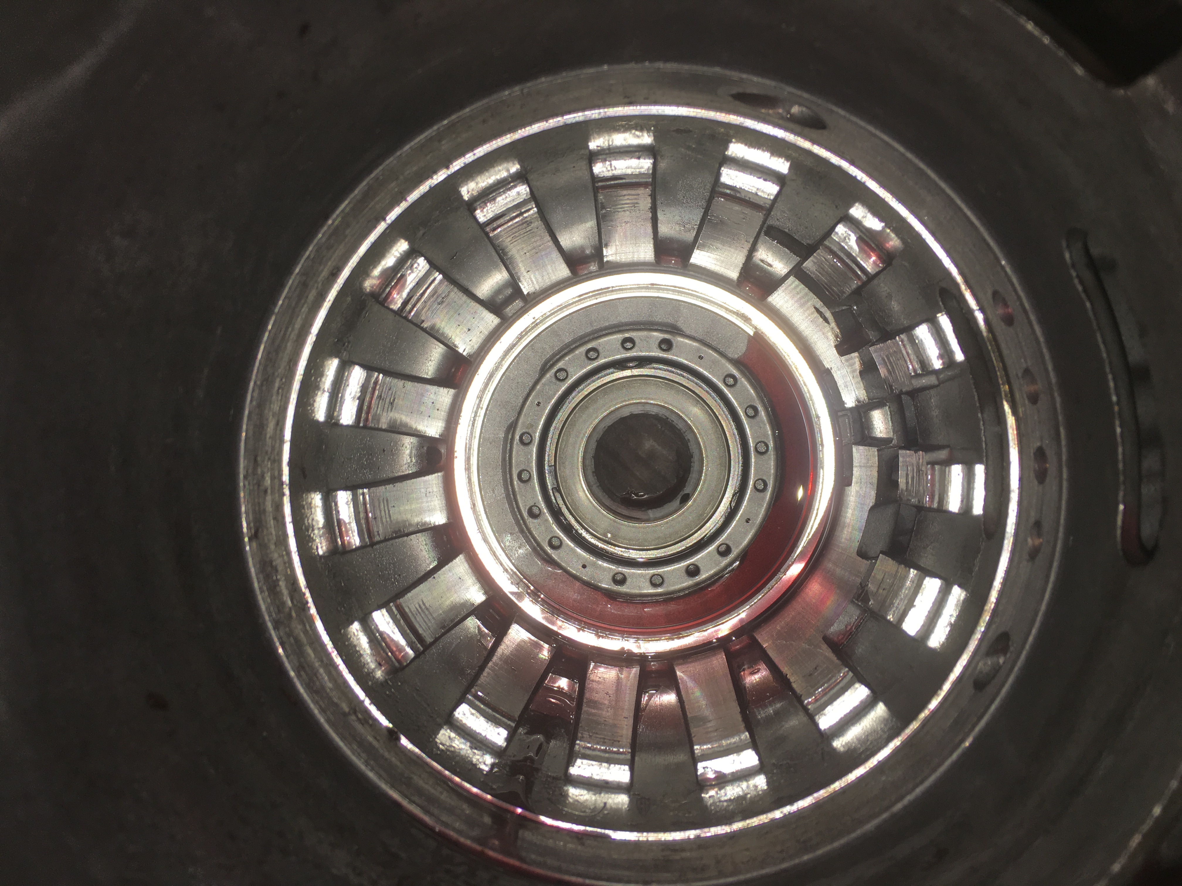

ZILLA а не могли бы вы прояснить какой пакет за что отвечает, так как я в этом вообще ни чего не понимаю ( с акпп столкнулся впервые). Диски я менял только в первом пакете ( если считать со стороны бублика). Они были полностью стерты. Собственно по этому и начал разбирать акпп ( Признаки были как будто сцепление буксует). При разборе увидел что диски были стерты до железа. Их и поменял совместно с прилегающими к ним стальными дисками. Не очень понимаю про какие чугунные диски идет речь. Ткните пальцем пожалуйста на фото в ту часть где и что нужно заменить или повернуть ( если конечно не затруднит
). Продуть попытался все части, но вот последняя часть мне не очень нравиться, так как при подаче воздуха в одно из отверстий начинает травить из второго отверстия и выжим происходит слабо. Опять же до того как я туда залез, хоть и не очень но машина ехала. Посмотрите по пакетам где же что не так расположено. Разложил по порядку от бублика. Снял видео продувки но из за размера не выкладывается. Можно ли его как то вам отправить, чтоб вы посмотрели? Если да, то куда?

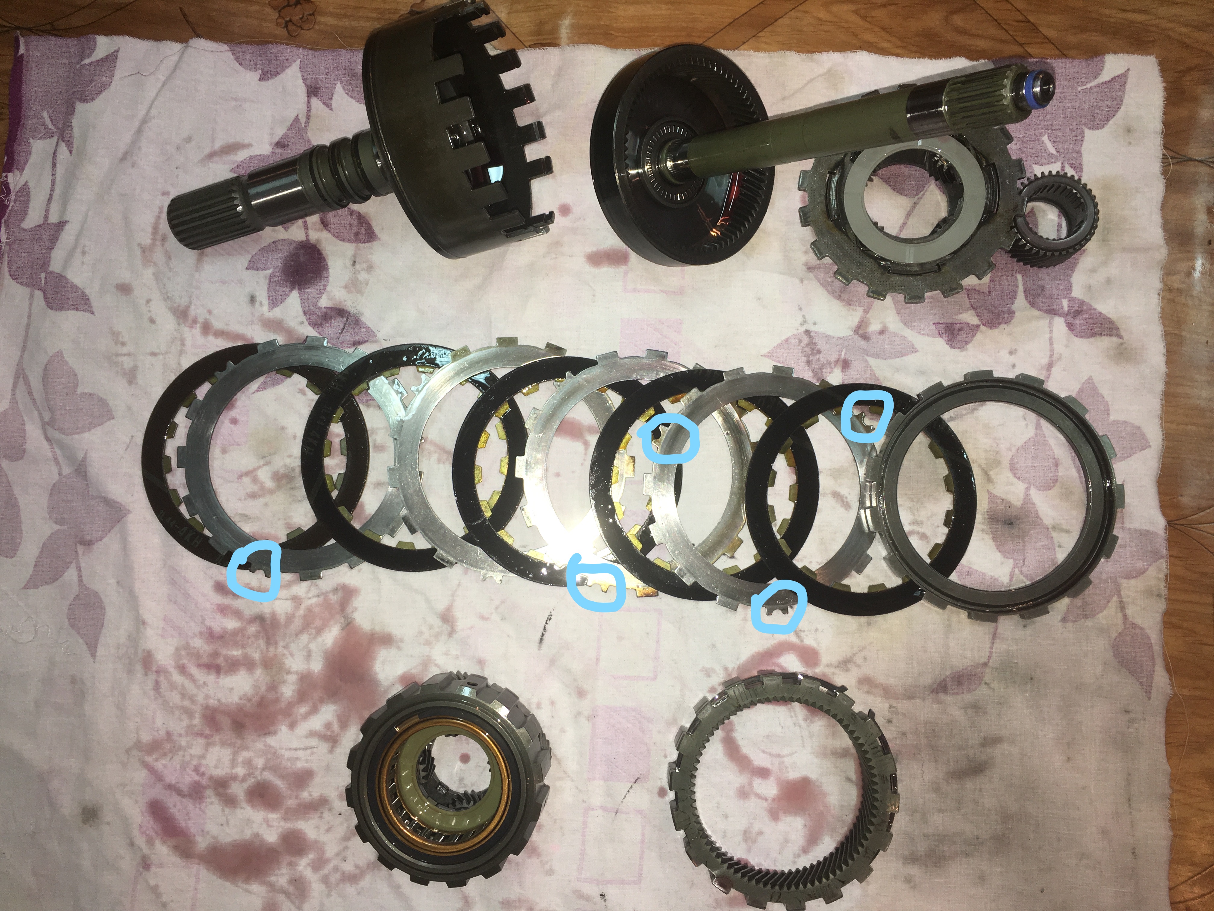

Re: акпп
Да не трудно. Те 2 отв, что вы красным обвели отвечают за работу тормоза 3. Там поршень из 3 частей состоит и часто рвется самая тонкая наружняя резинка. Работу этого тормоза можно проверять только при установленных фрикционах. У вас там перепускает воздух из-за умершей резинки. Поэтому надо снимать пружину что видна на фото 2 и менять резинки. По другому она не заработает.

Re: акпп
С этим понял, пойду разбирать.Спасибо. А что на счет вот этих углублений на стальных дисках? Есть ли разница при их установке? Для чего они?

Re: акпп
Ляксей Саныч, это прорези для отвода атф при срабатывании пакета. В идеале их совместить

Re: акпп
ZILLA Огромное спасибо за помощь
. При снятии тормозов оказалось что то (тонкое) резиновое кольцо и правда имело трещину ( в месте трещины был незначительный нагар, видимо давненько в этом месте был пропуск давления). Перебрал до кучи и остальные тормоза (поменял все резиновые кольца). Все собрал и около часа ходил во круг машины и боялся что опять не поедет
. Но все же собрался и о чудо все заработало
все скорости работают, все на своих местах. Ни когда бы не подумал, что такая мелочь может так кардинально поменять работу коробки. Вчера был долгожданный тест драйв после капиталки все отлично.

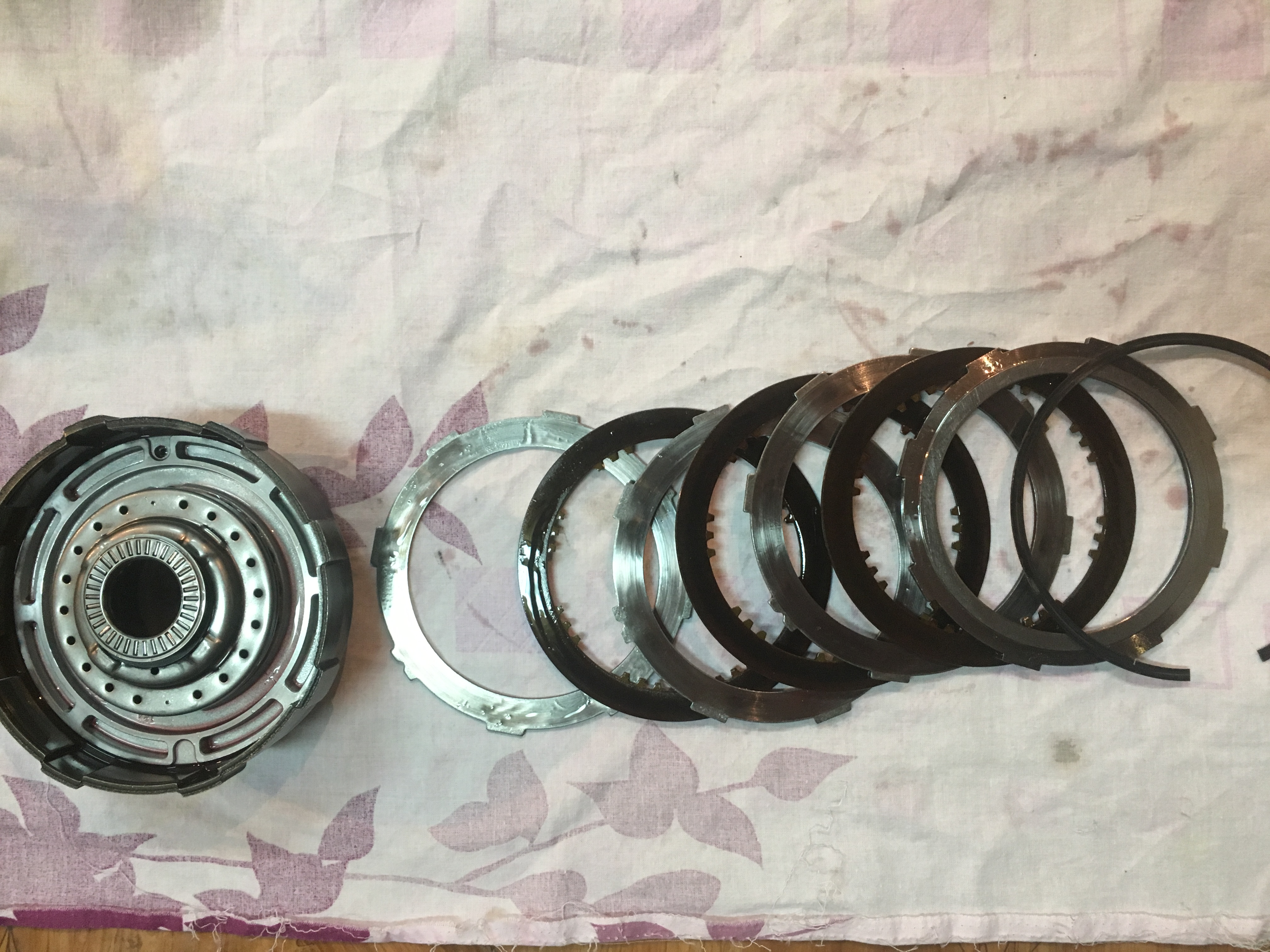

Снял коробку . Разабрал.
Все пакеты фрикционов темные, но как новые - нет только надписей. Только последний пакет, тот, что у поршня тормоза 3 - совсем как новый.
Заменил все фрикционы. Тормозные целиндры не разбирал. Разобрал и промыл гидроблок.

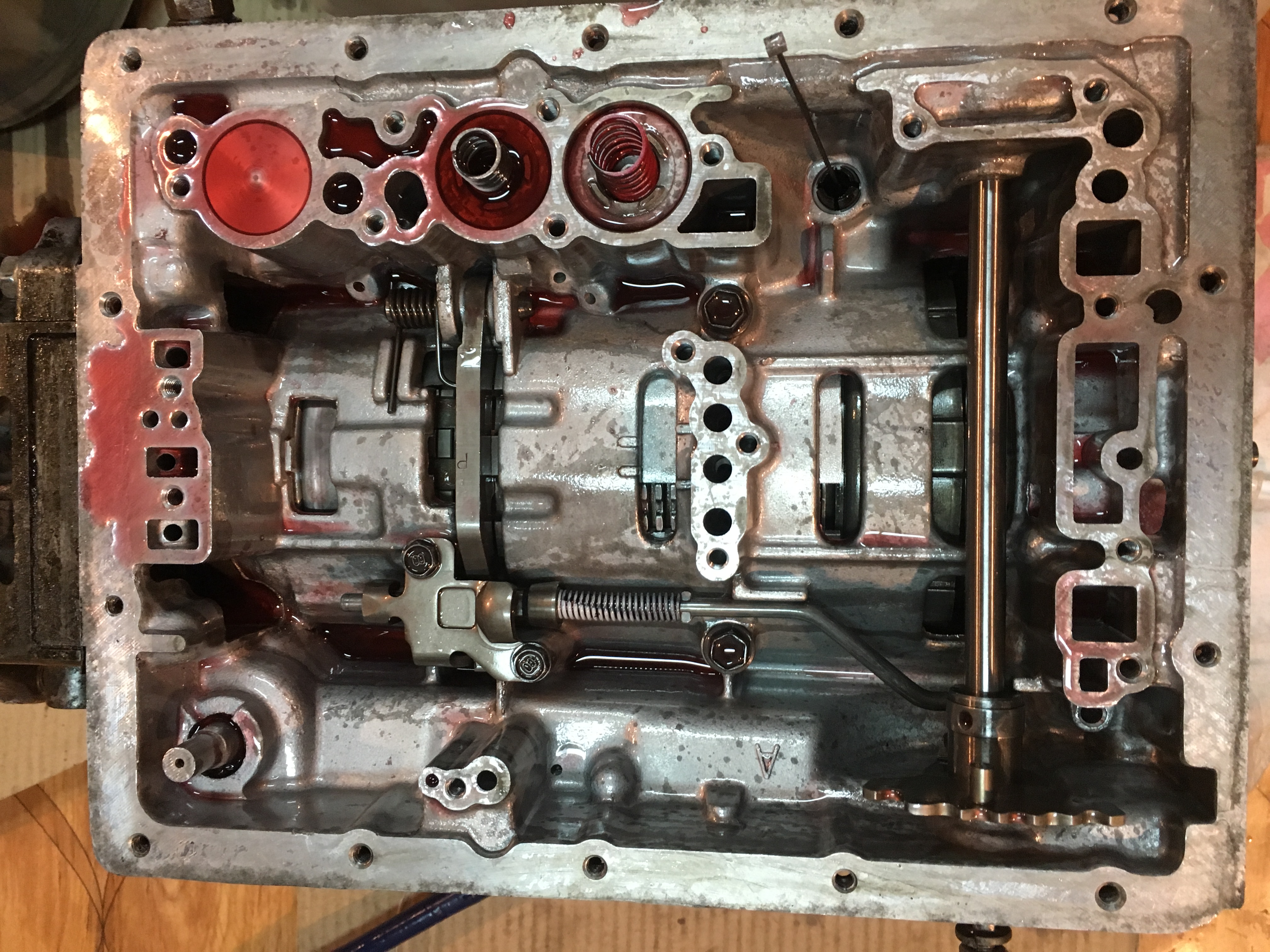

Сейчас снял коробку. Продуваю каналы по инструкции.
N1 - вроде работает но постоянно травит воздух гдето на валу.
N 2 тоже самое.
N3 -ok! Совсем микро утечка воздуа.
N4 - вобще ok!.
N5 - работает но гдето постоянно травит воздух.
Но вот N 6☺ там два канала отвечающие за тормоз N3. Все как у автора этой темы - слегка работает - но травят воздух между собой. Тоесть как у автора, дую в один канал - целиндр начинает работать и выходит воздух из соседнего канала. После сборки вроде так небыло - может внимание не обратил? А может так и должно быть? Как я понял они совместно должны работать. Я веть менял кольца на всех целиндрах.
Да нет точно все работало и из соседнего канала не травило....
Сейчас буду скурпулезно все перебирать заново.

Проблемы после самостоятельного ремонта V4AW2
Четвертый раз перебрал. Поставил прокладки. Задняя неработает.
Буду еще раз разбирать гидроблок.
Табличка на акпп совсем стертая. Может всетаки шарик не там поставтл.
Ничнго не получилось.
Проверка акпп в режиме тормоза - обороты не держит.
Всем привет!
Паджеро 2, 4д56, акпп 03-72L, правый руль, 1991 гв.
Перестала включаться задняя скорость при прогреве масла. Акпп снял, перебрал фрикционы, резиночки, промыл гидроблок, шарики выставил по мануалу.
После установки вывел нужный уровень масла при прогреве. Первые попытки страгивания вперед назад в гараже в норме. Выезжать сразу не решился, была ночь. На следующий день выехал с гаража, проехался по своему ряду гаражей, задняя скорость включалась, вернулся к гаражу закрыть его, и машина больше не поехала ни вперед ни назад. Больше часа машина простояла перед гаражом, попробовал снова. Скорости включились, заехал в гараж. Оставил заведенную машину в гараже. После прогрева двигателя в гараже начал пробовать страгиваться вперед назад. После нескольких удачных попыток снова перестала страгиваться и не чувствовалась нагрузка при включении скорости.
Пришел к выводу, что при нагреве масла АКПП перестают включаться передачи.
Может быть кто-то сталкивался с таким поведением, прошу подсказки в чем может быть дело.
- Сообщения: 20472
- Благодарил (а): 101 раз
- Поблагодарили: 1353 раза
А что происходит с уровнем масла в тот момент когда перестает ехать???? была похожая ситуация. машинка ехала примерно километр и вставала колом. достаешь щуп а он полный по самую небалуй. пробой прокладки гидроблока.
