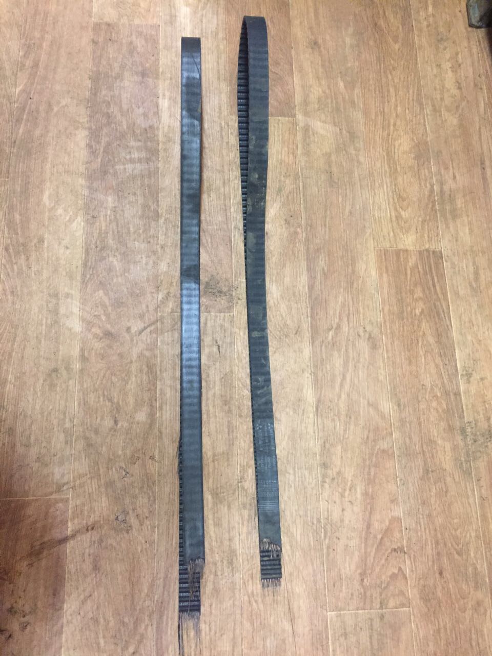

Похоже на то что появился заводик по производству "левых" ремней под маркой оригинала.
За последние пару месяцев мы купили 5 оригинальных ремней у трех разных поставщиков (один из них Рольф). В итоге поимели 2 машины с рваными ремнями ГРМ.
Сегодня покупали в обычном магазине ремень и натяжитель, оказывается и им несут рваные оригиналы.....
Я не к тому что их менять не надо, а к тому что наверное нет смысла ставить оригинал.

Glukc писал(а):нее это не баян это как раз полный оригинал мейд by жапан, но подделка
Тока хер ты ее отличишь и цена оригинальная
ПыСы: если б я покупал это говно по 300 р, я б наверное сюда бы не постил

DJTopor писал(а):Тока хер ты ее отличишь и цена оригинальная
Цвет маркировки на самом ремне не помнишь какой был?

DJTopor
Смирнов писал(а):DJTopor писал(а):Тока хер ты ее отличишь и цена оригинальная
белый
Красная - это для спец условий
