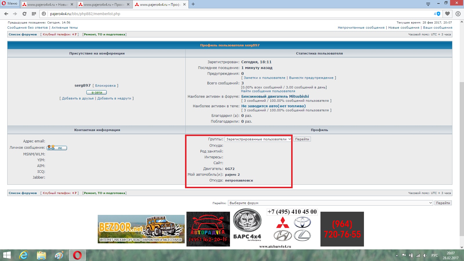

Это прикол такой?!serg897 писал(а):авто в описании профиля паджеро 2 ,93 год, бензин 6g72 ,12 клап.
Не вижу ни в каких профилях.
