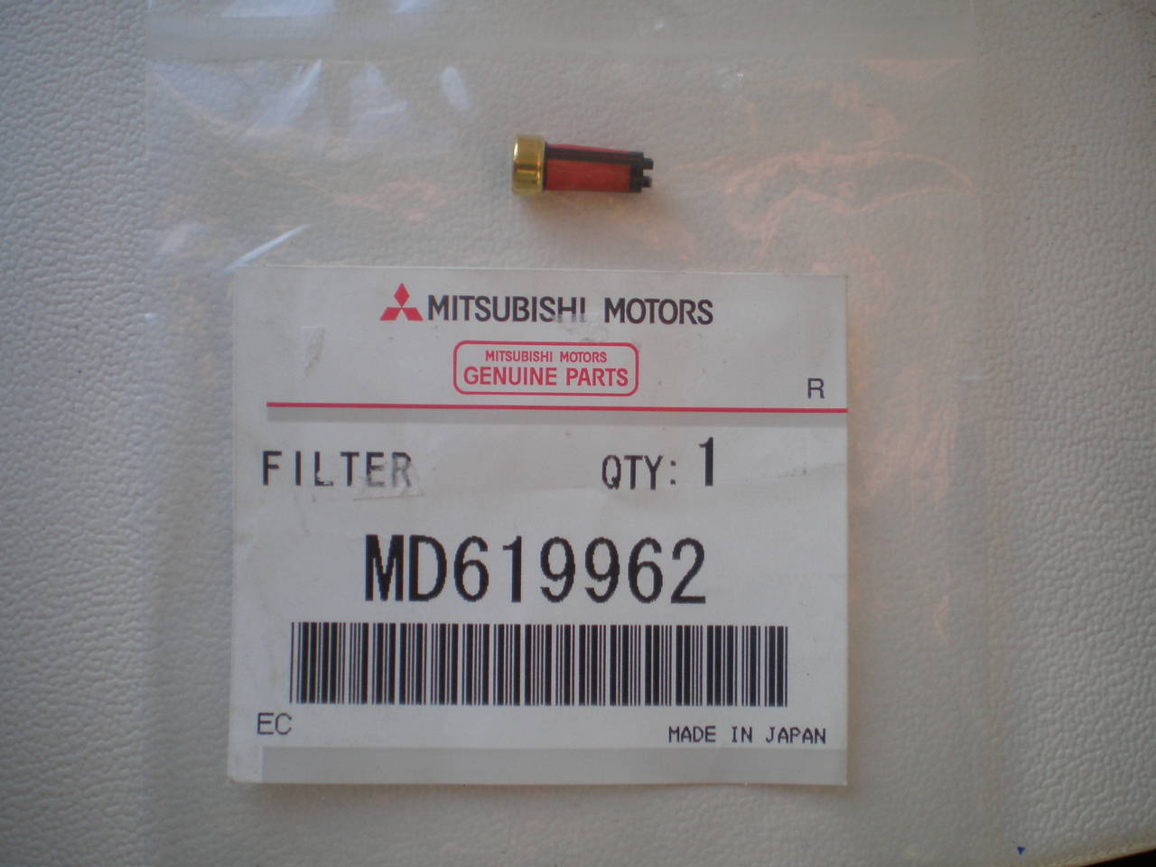

Не мог найти номер фильтров. Ткните пальцем пож-та

MAKSIMYS писал(а):Не мог найти номер фильтров. Ткните пальцем пож-та

На рынке продается ремкомплект для форсунок. Российского производства, стоит что-то рублей 150. Там этих фильтров сразу 6 шт. Я выкладывал здесь где-то фото.
Можно сэкономить, себе ставил.

Где?Олег.... писал(а):На рынке продается ремкомплект для форсунок. Российского производства... Я выкладывал здесь где-то фото.
