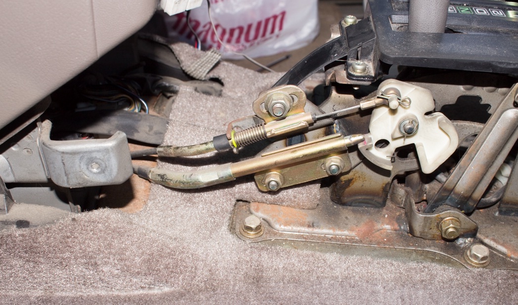

Добрый день!
Подскажите по тросикам селектора АКПП:
За что отвечают эти два тросика? Никак не пойму, они абсолютно никак не влияют и не задействованы с селектором..
Re: Вопросы по работе АКПП V4AW3
Добавлено: 18 апр 2017, 19:30
ZILLA
Нижний - замок системы интерлок, т.е. пока педаль тормоза не нажата, селектор стронуть с паркинга не выйдет. Верхний же вроде отвечает за невынимание ключа из замка зажигания при селекторе акпп не в паркинге.

Понятно, спасибо... А как этот белый сектор на который
подключены оба тросика завязан с селектором?
Потому как у меня не работает ни блокировка от педали тормоза ни от ключа..
